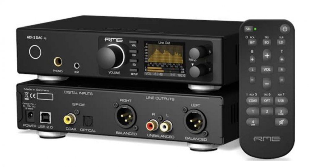

LuQi Posted June 28, 2020 Report Posted June 28, 2020 Poczytaj, a najlepiej posłuchaj jeśli miałbyś taką możliwość RME ADI-2. 1 Quote

LuQi Posted June 28, 2020 Report Posted June 28, 2020 RME spokojnie można wyrwać poniżej 4k PLN 2 Quote

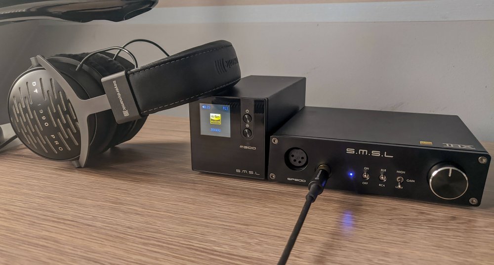

Rakos Posted July 27, 2020 Author Report Posted July 27, 2020 Wiem, że może sporo czasu minęło od stworzenia tego posta, ale chciałbym poinformować, że od dłuższego czasu posiadam zestaw SP200+M300 MK2, polecam kiedyś sprawdzić taki zestaw Dziękuję wam chłopaki za każdą sugestię! Życzę cieplutkich wakacji i dobrej muzyk 1 Quote
LuQi Posted July 27, 2020 Report Posted July 27, 2020 25 minut temu, Rakos napisał: Wiem, że może sporo czasu minęło od stworzenia tego posta, ale chciałbym poinformować, że od dłuższego czasu posiadam zestaw SP200+M300 MK2, polecam kiedyś sprawdzić taki zestaw Dziękuję wam chłopaki za każdą sugestię! Życzę cieplutkich wakacji i dobrej muzyk To pochwal się jeszcze jakimś fajnym zdjęciem całego zestawu łącznie ze słuchawkami Quote
Rakos Posted July 27, 2020 Author Report Posted July 27, 2020 Jutro wstawię jak będzie trochę więcej słońca Quote

g88 Posted October 29, 2020 Report Posted October 29, 2020 W dniu 28.07.2020 o 17:41, Rakos napisał: tak jak obiecywałem 😛 Cześć, opisałbyś trochę jak ten zestaw gra ? Posiadam Te same słuchawki i SMSL SP200 ale chciałbym się dowiedzieć jak Twój zestaw sie sprawuje Quote
