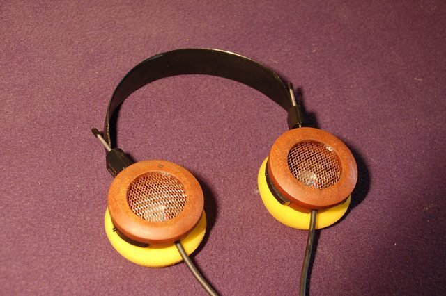

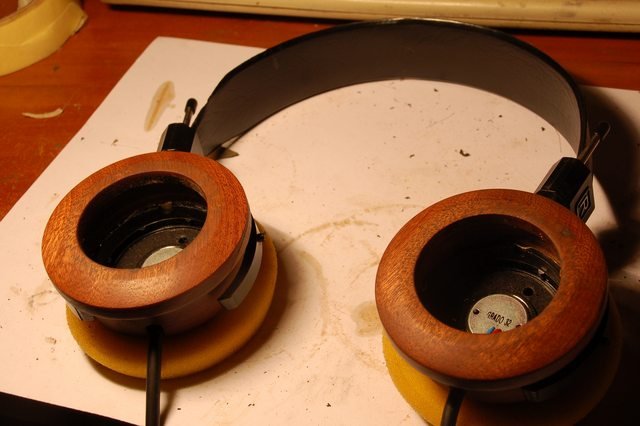

Piękna robota, chętnie bym ich posłuchał, bo opis brzmi zachęcająco (mimo, że brzmienie Grado średnio mi podchodzi). Pytanie - czy robiłeś porównanie z oryginalnymi, czy opisujesz z pamięci? Pamięć często jest zawodna, poza tym siła sugestii...
Nie wątpię, że po głębszym wsunięciu przetworników w tuleje scena się oddaliła, mogło to też uspokoić przełom średnie/wysokie dzięki czemu średnie i wysokie stały się czytelniejsze.

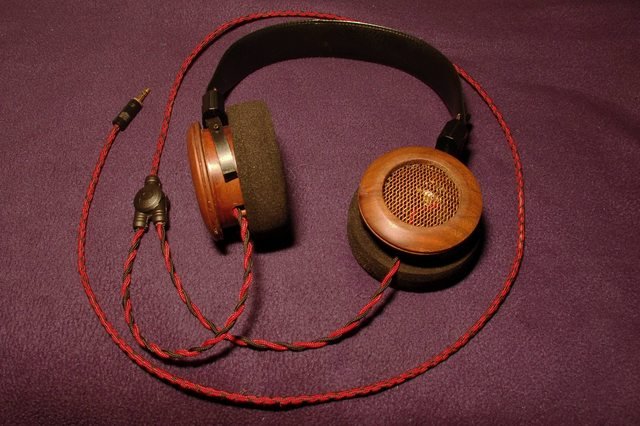

Te ostatnie są moje :). Niestety zmian w dźwięku nie jestem w stanie dokładnie opisać, Michał wykonał dla mnie muszle przeszło rok temu. Pamiętam jedynie, że dźwięk z mahoniowymi muszlami jest zdecydowanie lepszy i przyjemniejszy, duże wrażenie na mnie zrobiła separacja instrumentów, która znacznie się polepszyła. Góra stała się przyjemniejsza. Ogólnie rzecz biorąc słuchawki według mnie stały się zdecydowanie lepsze.

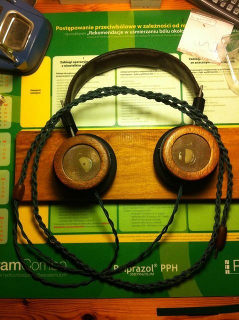

Tak się składa, że jestem posiadaczem grado modowyanych przez Michała (z czerwono-czarnym oplotem).
Porównywaliśmy modowane bezpośrednio ze stockowmi i z akg k240 studio i było tak, jak napisał, modowane błyszczały na tle innych.
Głównie zależało mi na powiększeniu sceny i poprawieniu średnicy, co udało się nadspodziewanie dobrze a dodatkowo wysokie tony przestały kłuć.
Rzeczywiście, jeśli przyłoży się do nich dłoń, to można poczuć jak drewno rezonuje.
To wszystko przy bardzo dobrym projekcie jak i wykonaniu.
Krótko mówiąc - polecam :)

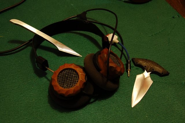

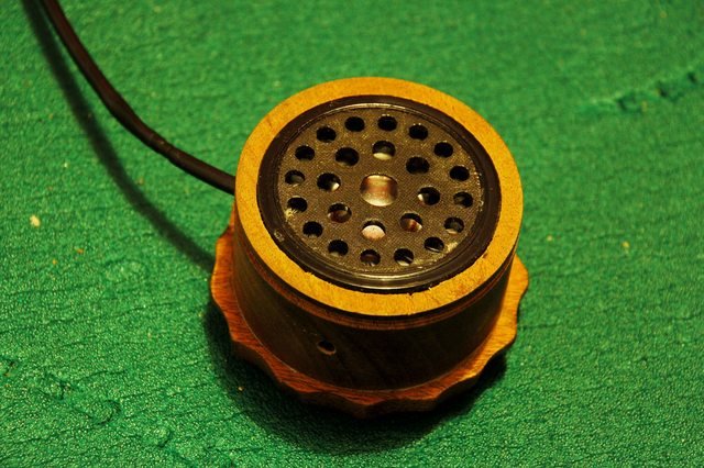

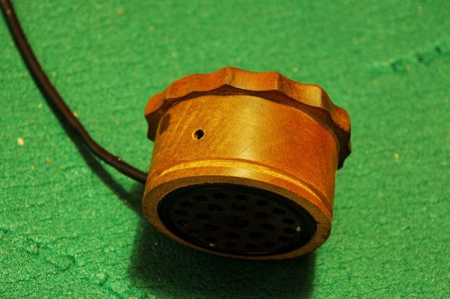

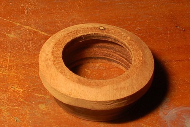

Okej, to dorzucam własnie to co mam teraz, czyli sunflower mod :D Idąc dalej w mojej teorii - plastik jest beee, drewno jest ok, wykonałem muszle z drewna, do których wprowadza sie sam przetwornik wyciągniety z seryjnej tulei, tzw full woody jacket, standardowo wycięte otwornicami, wyszlifowane i olejowane. "Wytoczony" rowek na pady oraz roztoczenie pod przetwornik.

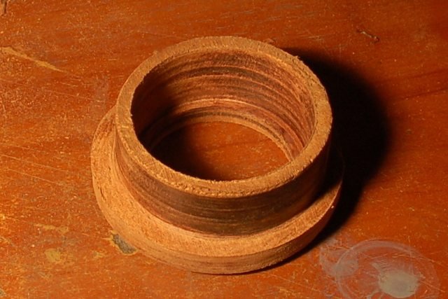

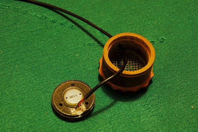

Tu widać rowek na pada i otwory na "widelce":
A tutaj zmodyfikowany driver - dodatkowe otwory jak w wyzszych modelach grado (PS500 zdaje sie, sam już nie pamiętam) Radze z nimi uważać - bas faktycznie robi sie konkretnie niski, ale odpowiedz impulsowa spada, i mylar sie gniecie - prawdopodobnie przekracza Xmax przez zbyt dużą wentylacje. Widać tu też podtoczenie na driver.
Ważne żeby przetwornik był na prawde dobrze dopasowany, i musi być to zrobione symetrycznie, dla obu driverów, bo grado i tak mają zwykle rozjechane czułosci przetworników, po tym moze sie zrobić jeszcze bardziej krzywo, do dopasowywania dobrze sprawdza się papier. Siatka ochronna zdjęta - z tym tez radze uważać, chyba ze ktoś słucha na flatsach, tak jak ja, bo w innym wypadku wpada kurz, chyba ze ktoś jak ja, dużo szlifuje stal - nie wiadomo skąd biorą sie opiłki i wpadają wszędzie - w głosniki telefonów, słuchawki, wszedzie gdzie jest przetwornik dynamiczny, sa przyciągane przez magnes a leżą na przodzie membrany - jest ona stale wcisnieta, spada dynamika, podskakują na membranie i pierdzą, nie polecam :D

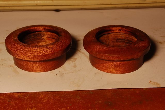

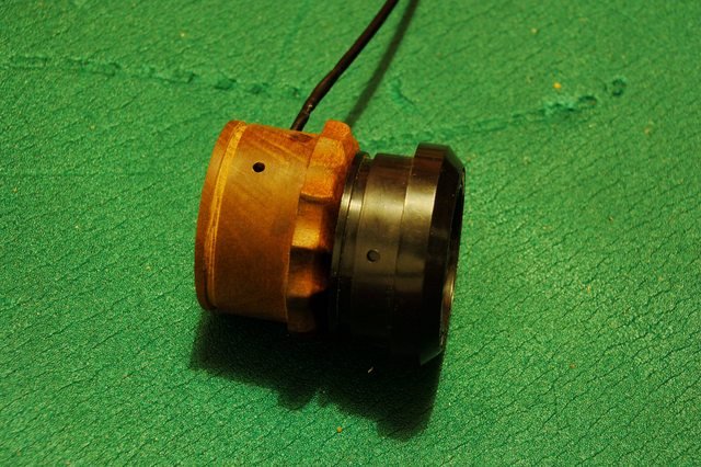

Tu widać, ze seryjne obudowy grado są na prawde sporo niższe.
A tutaj gotowe bohaterki przydługiego opisu.
