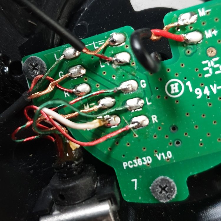

  6. Witam, Chciałbym wymienić przewód w swoich słuchawkach, ponieważ mikrofon przestał mi działać poprawnie. Po otwarciu słuchawek ujrzałem, że przewód zawiera 5 żył w środku i problem polega na tym, że nie znalazłem podobnego przewodu do kupienia. Polecicie jakiś dobry kabelek? Na drugim koniuszku mamy splitter + 2x Mini jack 3 pinowy. Na zdjęciu są to te 5 przewody na dole z oznaczeniami M-, M+, G, L, R Samo lutowanie nie jest problemem jak widać bo wszystko jest oznaczone na płytce.
