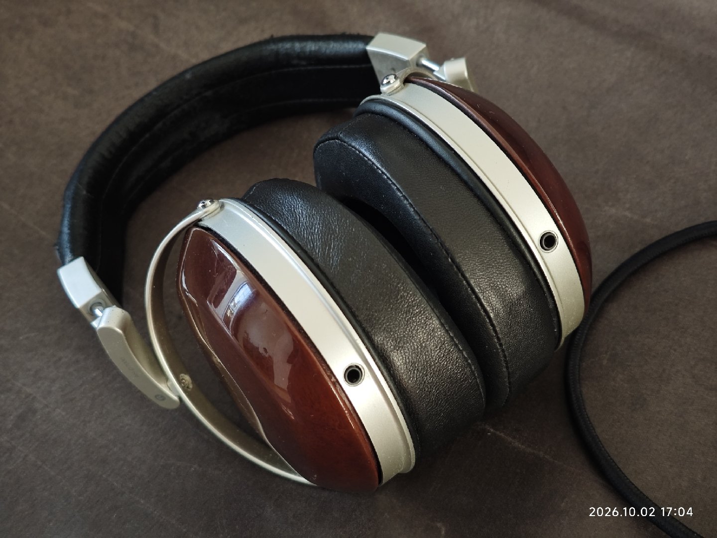

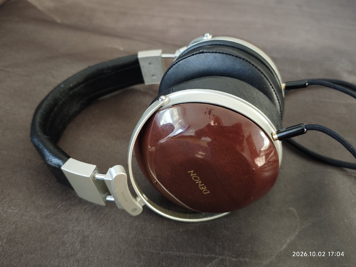

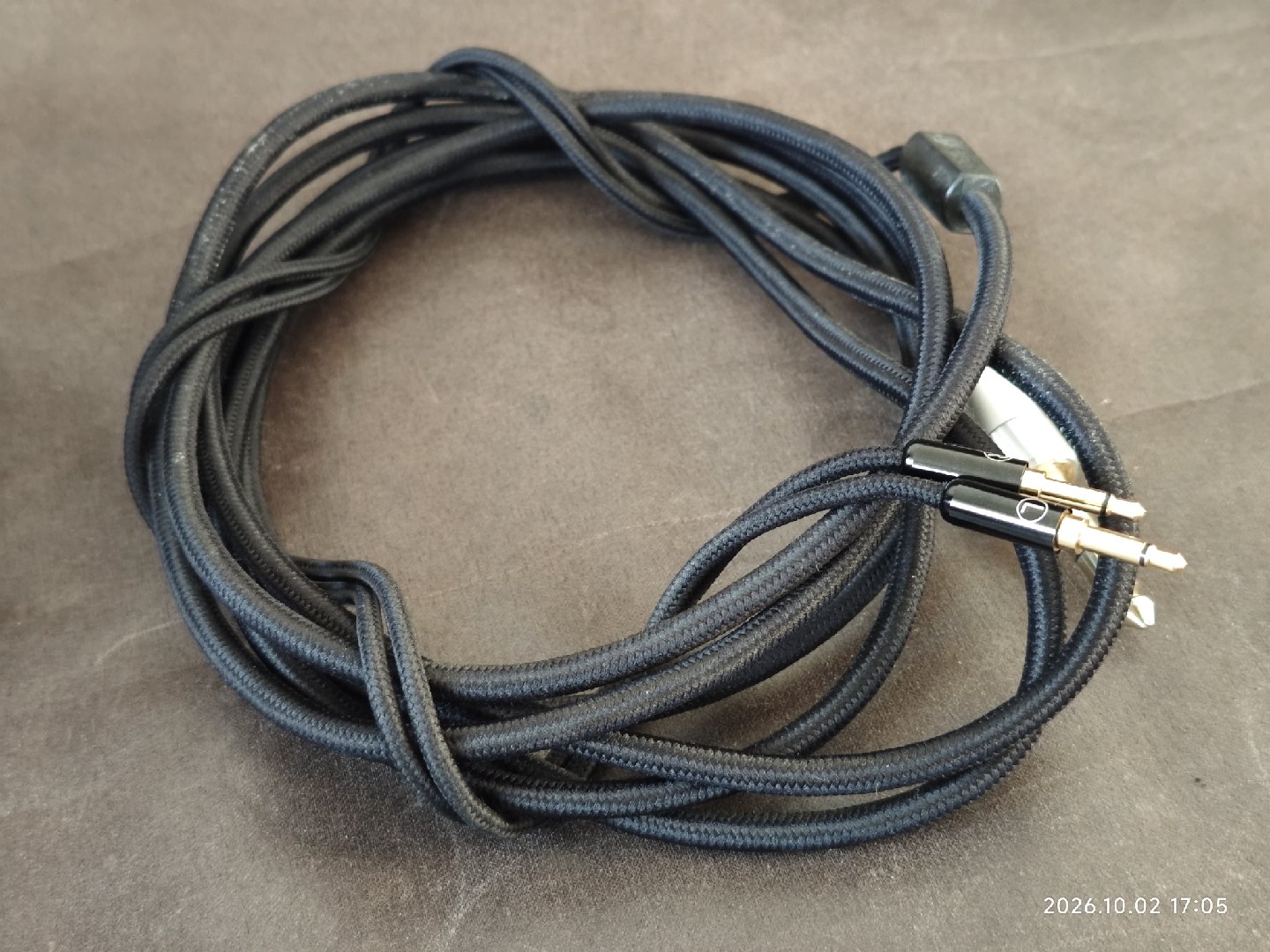

  7. Montaż gniazdek 3,5mm do Denonów D7000, a także przeróbka oryginalnego kabla na takie wtyki

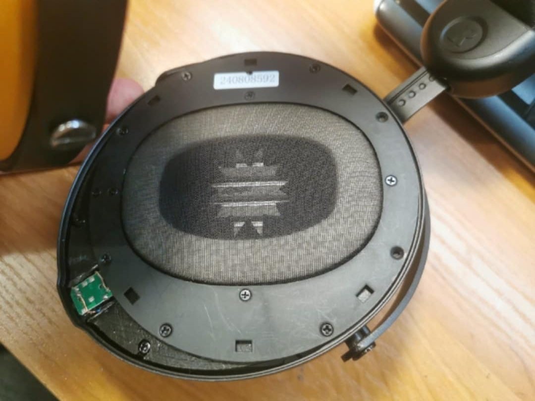

    OK, to mam już jasność, że pisząc miałeś na myśli, że nie pasuje Ci fabryczne strojenie tych słuchawek. Żeby to poprawić wcale nie trzeba zmieniać przetworników, tak jak w powyższym modzie inny damping i inne pady powodują, że słuchawki te grają inaczej niż oryginalne - jak dla mnie dużo lepiej.
