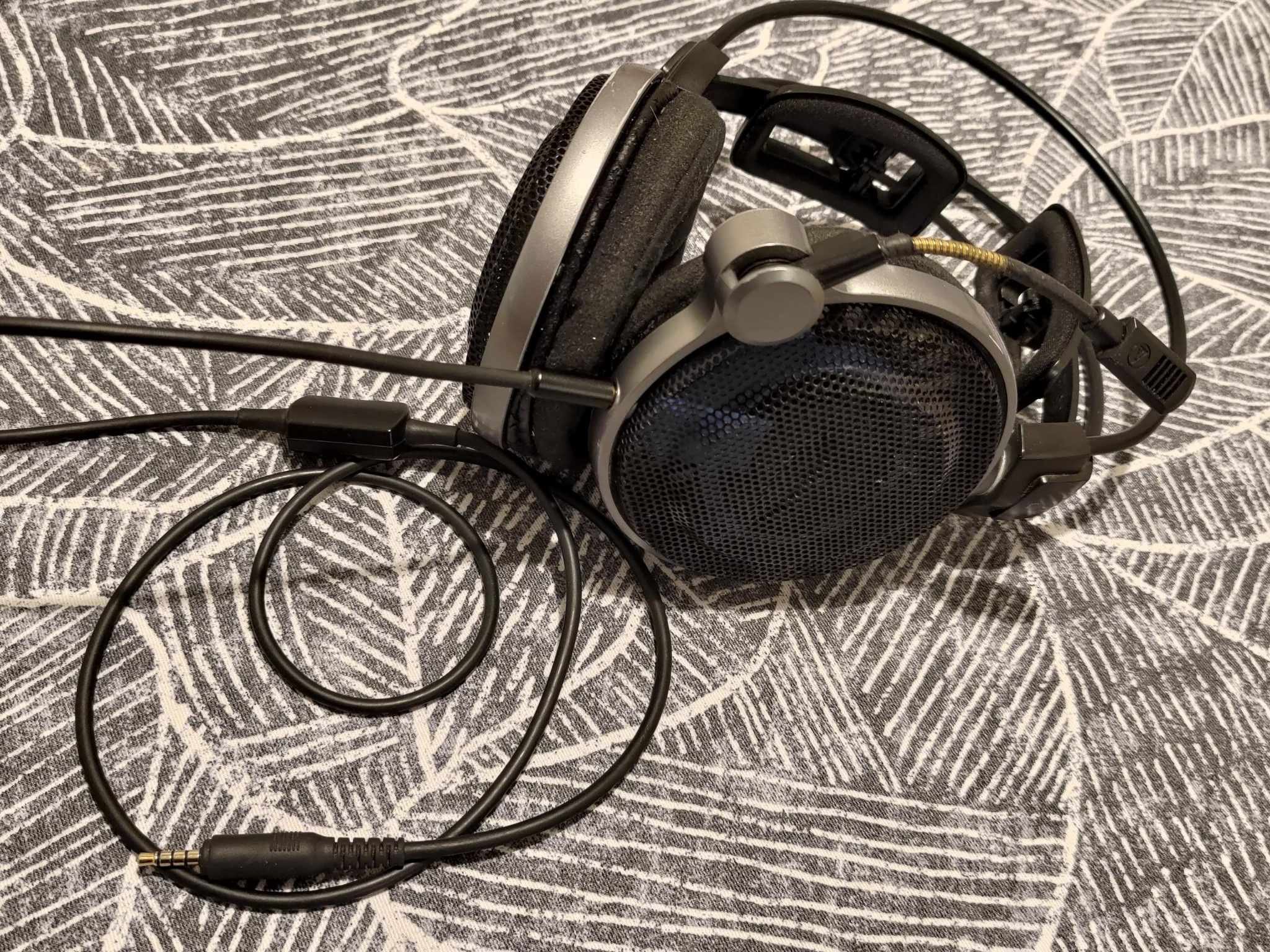

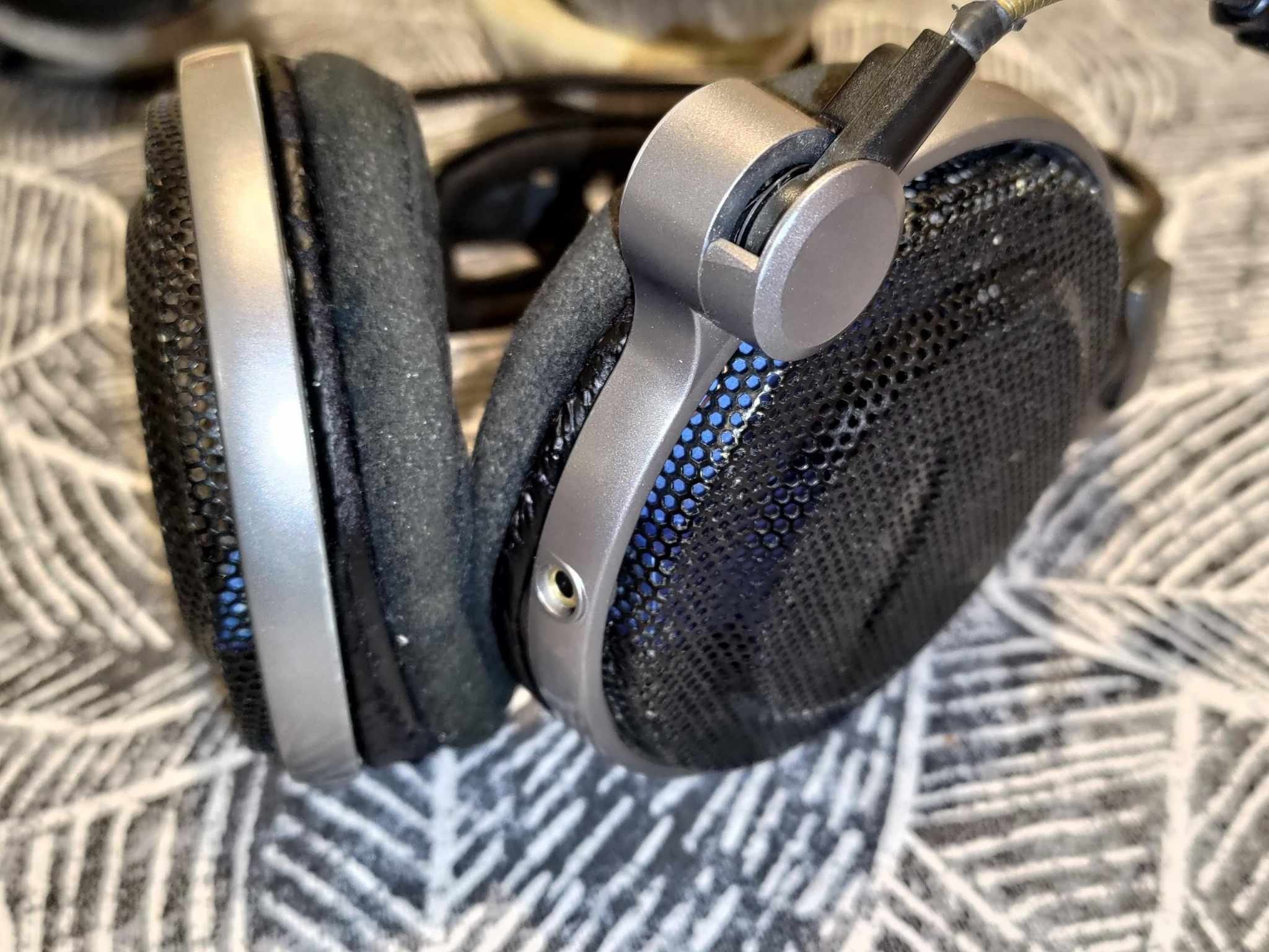

Do tego w słuchawkach. To gniazdko ma być w ten sposób połączone jak na obrazku, wtedy możesz podłączyć zarówno kabel zbalansowany jak i zwykły jack-jack Co do wyprowadzeń w tym gniazdku, to jest to standard używany w niektórych DAPach HiFimana, jak i w słuchawkach np Fostex T60.
W kablu słuchawkowym jest niewykorzystany, w interkonektach podłącza się do masy. Gniazdko zrobione wg tego schematu obsłuży i 3-pin, i 4-pin
Tak, to gniazdko takie jest, dzięki czemu dobrze zasłania prostokątny otwór pozostały po oryginalnym kablu. Zgadza się, można wstawić gniazdko 4-pin i dać kabel jednostronny, gniazdko takie obsłuży zarówno zwykły kabel 3-pin (stereo), jak i 4-pin (zbalansowany). Takie samo rozwiązanie jest np w Fostexach T60.

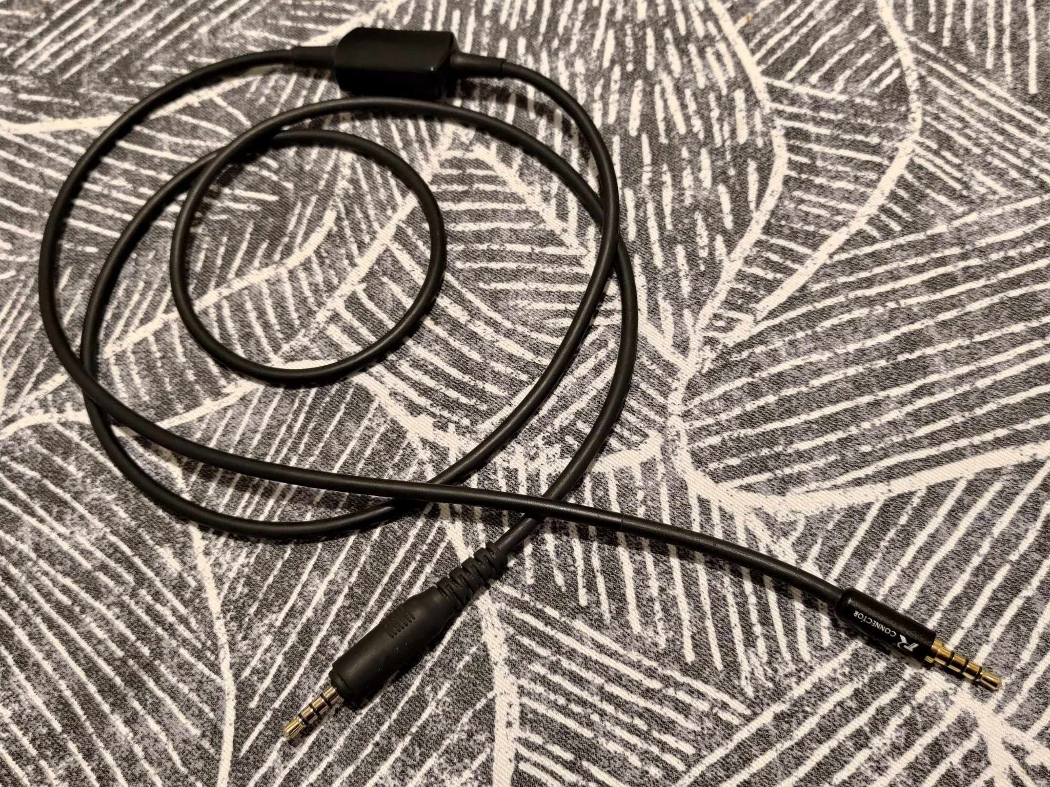

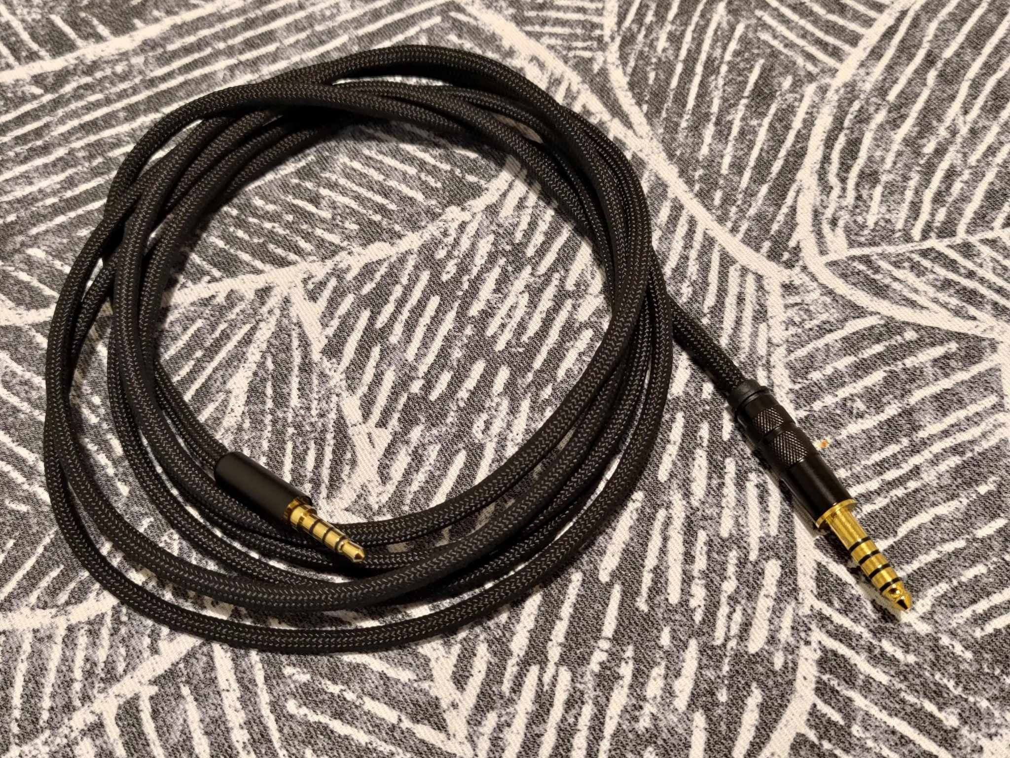

Jakby co, mogę zrobić taki kabel.
