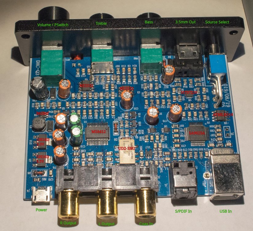

Kość DAC, to w przypadku dziś opisywanego urządzenia Cirrus Logic CS8412,
w przypadku Q4 czuć ducha Cirrusa, którego wiele osób ceniło przed laty, a który i dziś potrafi budzić bardzo pozytywne emocje.
Ale tam nie ma żadnego Cirrus Logica :)
Owszem jest DAC o symbolu MS8412, ale to albo numer normy przemysłowej albo przypadkowa zbieżność nazw.

W dniu 8.01.2024 o 07:42, Inszy napisał(a):
I w manualu Fosi wyraźnie jest wpisany CS8412 jako DAC. Więc albo nie wiedzą co włożyli (lub umyślnie kłamią),
Są w necie zdjęcia wnętrza FOSI Q4, łatwo zweryfikować....
Jeśli chodzi o to zdjęcie, to widać tyle, że nic nie widać. Ale jak masz takie, na którym faktycznie można odczytać oznaczenia, to by rozwiązało sprawę.
Właśnie nic nie mogę teraz znaleźć. Pewnie było to w jakichś komentarzach na Ali albo Amazon, których google nie indeksuje.
Chyba musisz zdjąć banderolke i zajrzeć do środka :D
