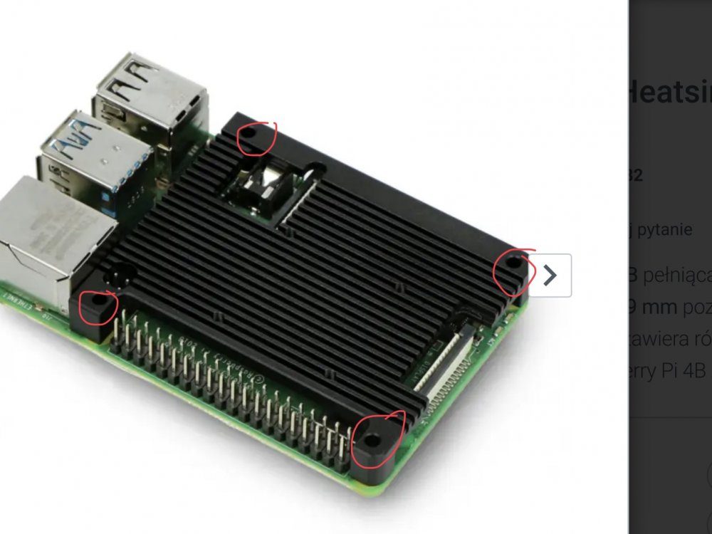

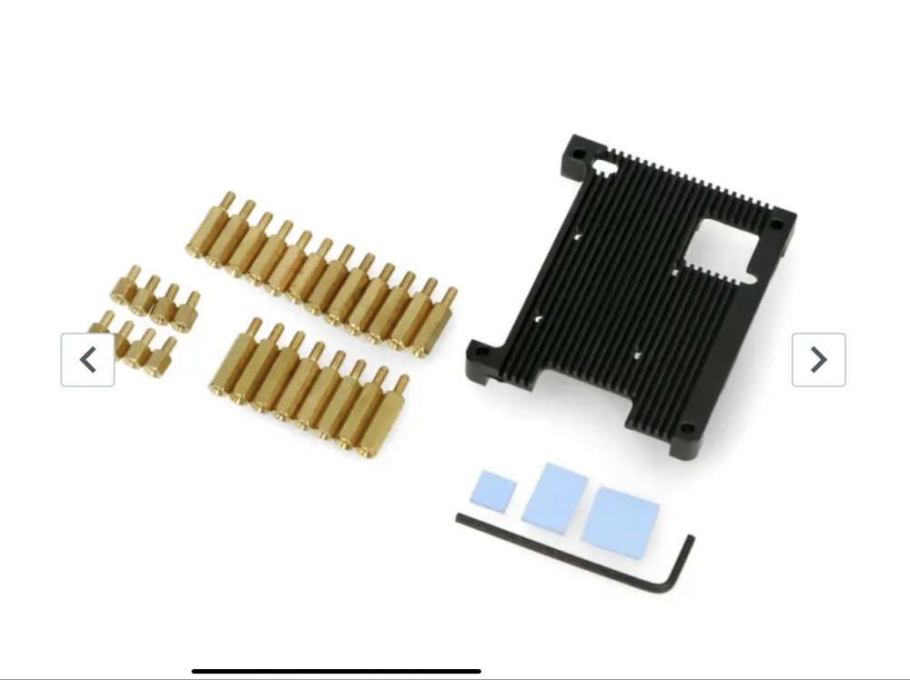

Zamierzasz użyć tego radiatora pomiędzy malinę i allo? Da się to skręcić wszystko razem tymi śrubkami z zestawu z radiatorem bo nie bardzo rozumiem w jaki sposób? Allo będzie przy samym radiatorze i nie będzie tam miejsca na dystans.
Edited by lobuz1
2 godziny temu, lobuz1 napisał:
Dobra decyzja. Może w następnym tygodniu wyruszę w trasę do Wrocławia i odwiedzę Botland i kto wie czy nie wrócę z Allo.
Da się, dystans kładziesz od góry Allo, tak by śruba od spodu weszła w te sloty które zaznaczyłeś. Ja mam wąskie gumowe nakładki, które powinny sie jeszcze zmieścić pomiędzy radiatorem a Allo. Tylko, że ja mam stalową obudowę, która ma wywiercone dziury od góry i mogę przykręcić Allo od góry do dystansów, które będą nad płytką Allo. Jeśli obudowa tego nie posiada, to może być problem, żeby ten dolny radiator się trzymał, chyba że na samych termopadach, co będzie raczej mało stabilne.
W sumie jest jeszcze taka opcja, że dystans górny, przykręcisz od dołu wąską nakładką metalową, a pomiędzy dasz gumowy izolator. Niestety to teoria w dużej mierze, bo nie wiadomo ile będzie miejsca pomiędzy radiatorem, a płytką Allo. Myślę, że te części, które posiadam (tyle, że ja mam jeszcze części z innej obudowy), powinny dać radę to ogarnąć. U mnie będzie gorzej, że obudowa od boku ma wyjścia pod Digi. Dostosowanie pod Allo będzie wyzwaniem, więc raczej bez wiertarki się nie obejdzie u mnie. Jeśli masz otwartą obudowę, to masz ten jeden problem mniej.
Tym zestawem ze zdjęcia ta opcja poniżej odpada, a ta powyżej powinna zadziałać, z tą obudową, którą ja zakupiłem.
Tylko tak czy inaczej  nie można zbyt mocno wkręcać, jeśli od spodu nie będzie stabilności. To i tak będzie raczej taka trochę fuszerka, chyba że dobrze się to uda rozegrać.

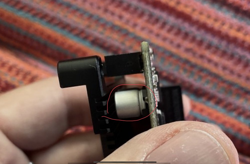

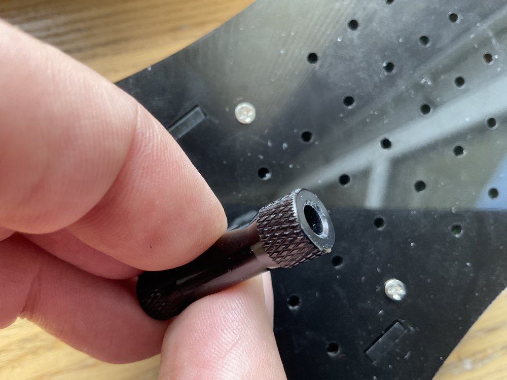

Taka sytuacja. Obudowa rozklekotana, jednej nogi nie mogłem dokręcić bo zapomnieli zrobić w niej gwintu.
Z tą obodową i Allo jedynie taki radiator udało mi się zastosować- w digi wystaje elektronika i gniazda uniemożliwiając instalację niskiej obudowy z radiatorem. Muzyczka już gra na Moode, zobaczymy 😀
Edited by lobuz1

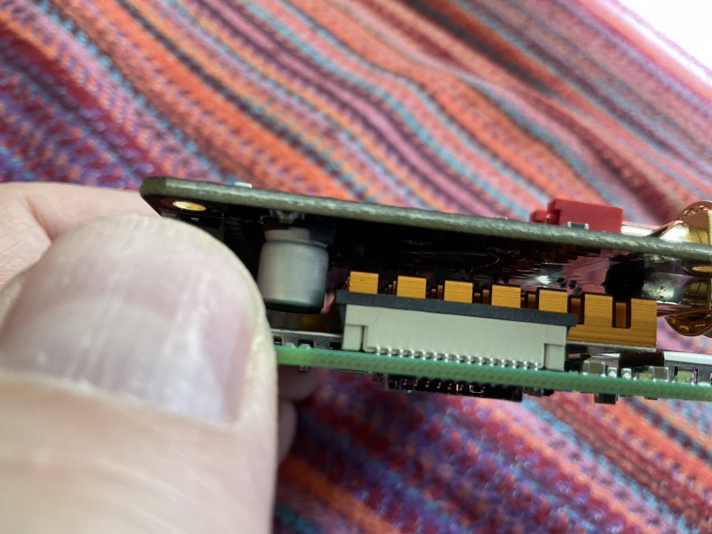

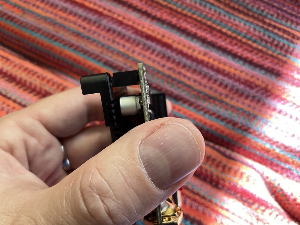

A mi się udało :)
Swoją drogą dziwne masz to Allo. Chyba, że tak na fotce to wyszło. U mnie to wygląda tak.
Edited by Artorias
39 minut temu, Artorias napisał:
A mi się udało :)
U mnie są 2 takie elementy (kondensatory?), których u Ciebie nie widzę a one uniemożliwiają zastosowanie radiatora w tym miejscu. Może to najnowsza rewizja bo niedawno wjechało do sklepu. Jaką masz temp.? U mnie 57 stopni po 2h słuchania zwykłago flacka. Poniżej zdjęcie z niską obudową/radiatorem, którą polecałeś i Allo.
Edited by lobuz1
