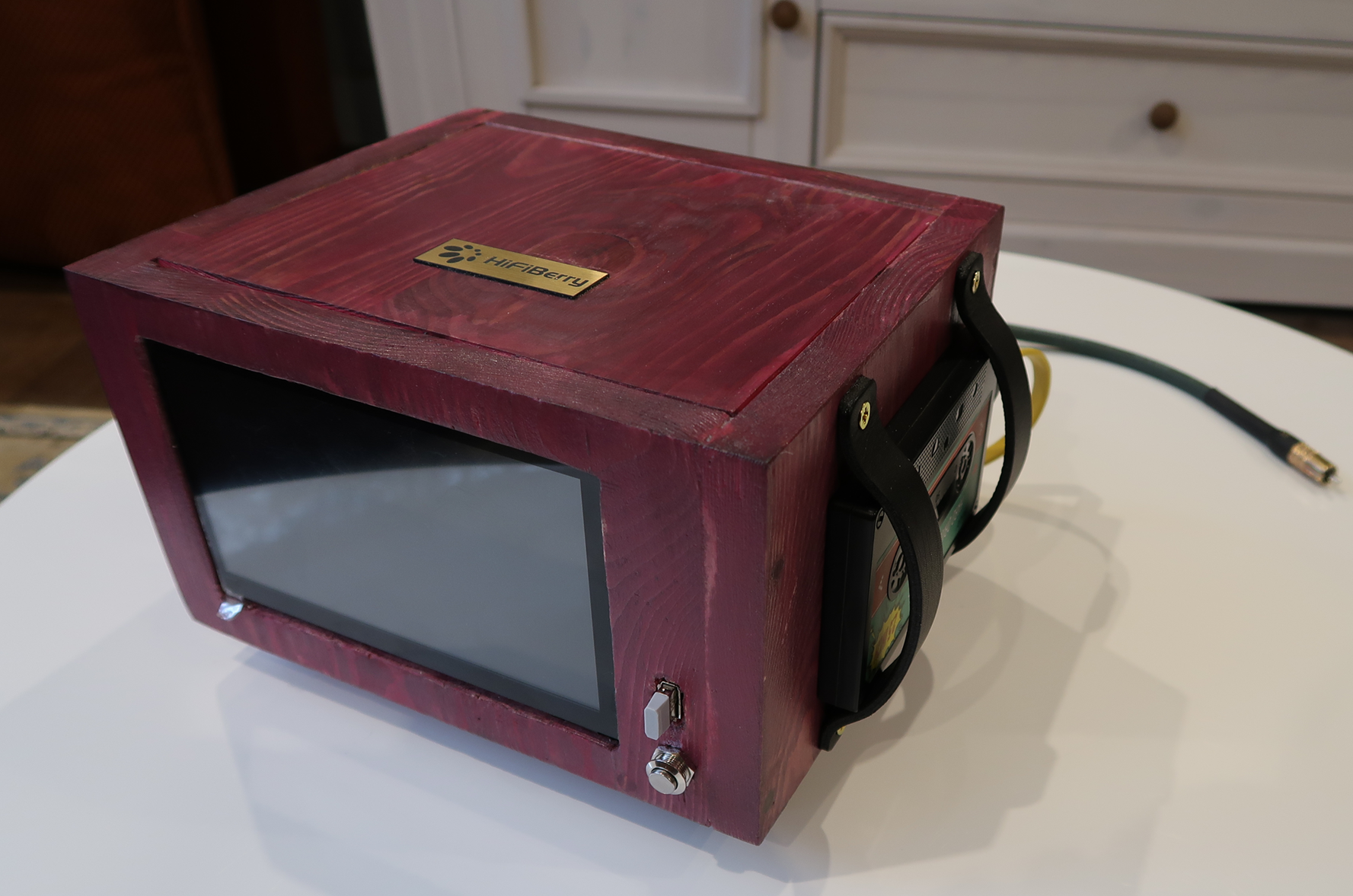

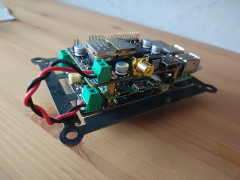

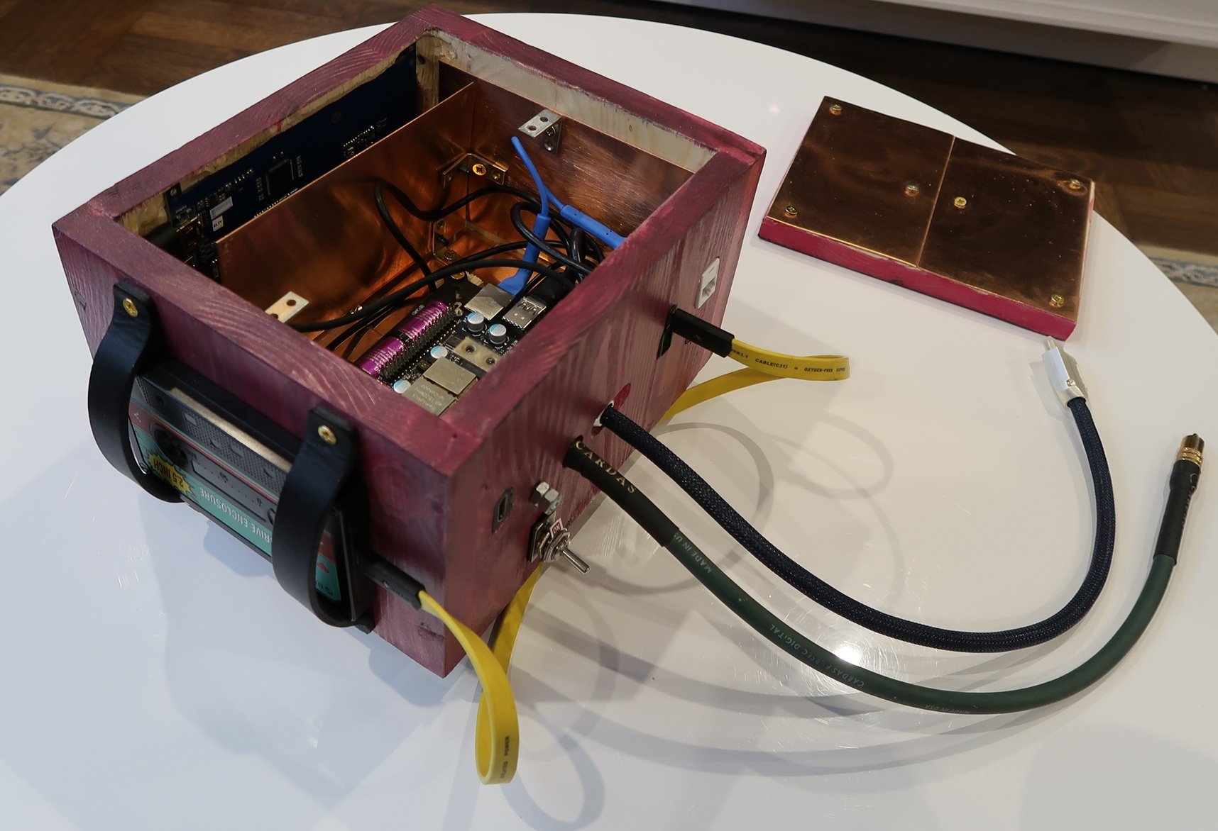

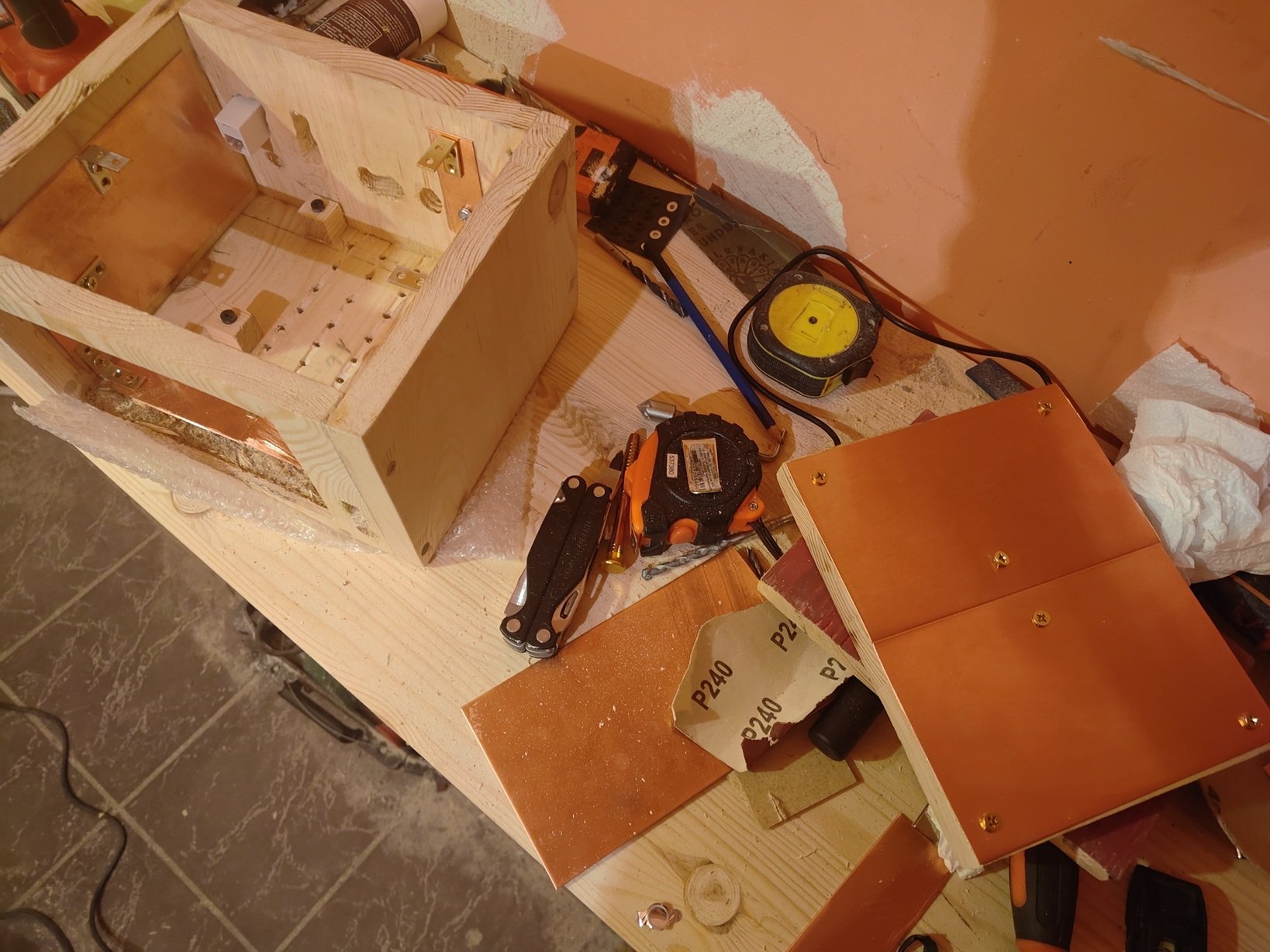

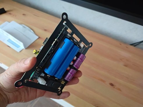

  1. Wstęp Chciałem przestawić bezkompromisowe podejście do tematu budowy streamera audio opartego o rosnący na popularności standard i2s (HDMI) oraz SPDIF. W odróżnieniu od podejścia lampowego lub większości implementacji R2R, które wprowadzają harmoniczne mające na celu minimalizować suchość, cyfrowość/ziarnistości wynikającą z szumów lub jittera, czyli błędów związanych z rytmiką (odpowiednim wybrzmiewaniem dźwięków w czasie), mającym wpływ między innymi na utratę naturalności, pokaże podejście, jak zmniejszyć negatywne czynniki wpływające na degradacje jakości dźwięku już na starcie samego przetwarzania. Podstawowe cechy, którymi powinien się wyróżniać taki streamer to: Izolacja galwaniczna wyjść cyfrowych Eliminacja zakłóceń EMI/RFI dzięki odpowiedniemu ekranowaniu Ograniczenie do minimum połączeń bezprzewodowych Zasilanie możliwie najlepszym jakościowo źródłem prądu (Liniowo/Bateryjnie) Dobrej klasy zegary femtosekundowe W moim przypadku dochodzi też kwestia BitPerfect, ale to wynika z osobistych pobudek. Nie jestem przeciwnikiem zaawansowanego DSP lub upscalingu, ale wolę nie wprowadzać innych czynników, kiedy testuje sprzęt. Dodatkowo projekt ten ma na celu upchnięcie różnej maści gratów, przejściówek czy przewodów, które ciężko mi było spieniężyć, a które teraz dostały nowe życie. Zdecydowałem się w sumie na jeden kompromis, czyli zastosowanie dość sporego ekranu dotykowego, w celu późniejszego wykorzystania do obsługi streamera jak i bajerów graficznych (np. wyświetlanie okładek, zmianę utworów itp.) Dzięki temu udało się tchnąć w projekt nieco „nowoczesności”, bo tematem wiodącym jest jednak styl retro. Jako najdoskonalsze technicznie wyjście cyfrowe i najlepsze pod kątem minimalizacji jittera jest HDMI I2S dlatego zdecydowaniem się na zastosowanie poniższych modułów. Projekt wykonany jest na bazie RaspberryPI 4B oraz produktów IAN Canada - Transport Digi2 oraz PurePI2. Kilka słów o modułach od IAN Canada. Transport Digi2 – Wysokiej klasy nakładka z wyjściami cyfrowymi, z pełną izolację sygnałową (logiki I2S) przez izolatory cyfrowe, wsparcie HDMI I2S oraz SPDIF coaxial oraz optyczne. Posiada wysokiej klasy zegary FemtoMck do przetwarzania częstotliwości 44,1kHz i 48kHz oraz ich wielokrotności. Ponadto wyprowadzona jest osobna sekcja zasilania 3.3V, w celu późniejszego wykorzystani transportu np. z nakładką PurePi2. PurePi2 – Nakładka zasilająca RPI i transportu Digi2, z możliwością najczystszego pod kątem szumów zasilania bateryjnego z wyjścia 3.3V w oparciu o baterie LiFePO4. Warto dodać, że zarówno baterie, jak i zegary (te dwie złote sztabki na drugim zdjęciu) możemy łatwo wymienić, jeśli zajdzie taka potrzeba. Przy zasilaniu bateryjnym wymagane jest wyciągnięcie obu zworek, które są domyślnie nałożone na piny w Transport Digi2. PurePi2 jest zasilane standardowym zasilaczem czyli 5V przez dedykowany port USB-C. Jest to podejście bezkompromisowe, jak chodzi o czystość sygnału i ogólną jakość. Największym mankamentem jest brak obudowy, a co za tym idzie podatność na zbieranie zakłóceń z sieci bezprzewodowych/sąsiadujących sprzętów oraz brak ochrony przed kurzem i wodą, a tym samym zwiększone ryzyko przypadkowego uszkodzenia sprzętu. Mniejszym problemem jest natomiast niewielka waga, która daje o sobie znać, kiedy podpinamy grubsze, porządnie ekranowane przewody, przez co transport może się przesuwać lub przechylać. Remedium na to może być tylko jedno. Trzeba zrobić obudowę. Wybrałem drewno, głównie z tego powodu, że ręczne cięcie w stali lub aluminium, to dla mało wprawionej osoby katorga, zwłaszcza jeśli nie posiadamy profesjonalnego sprzętu. Drewno wiele wybacza, a to miękkie jak sosna, jest tanie, dobrze wygląda, można kupić w każdym większym markecie budowlanym i stosunkowo łatwo z obróbką. Plan działania był taki, żeby wyprowadzić wszystkie najważniejsze porty z RPI oraz Digi2 poza obudowę. Finalnie musiałem zrezygnować z przejściówek pod I2S i SPDIF w celu osiągnięcia możliwie najlepszej jakości, więc przewody wychodzą bezpośrednio z obudowy. Do połączenia Coaxial używam Cardas Parsec Digital, a pod HDMI I2S zdecydowałem się na Ricable Supreme MK2, z powodu świetnego ekranowania, miedzi o wysokiej czystości oraz stosunkowo niskiej ceny. Poszedłem za radą by kupić maksymalne 0.5m w celu minimalizacji jittera. Jednak zgodnie z pierwotną koncepcją wyprowadziłem: Ethernet – Ponieważ wyłączyłem moduł WIFI/BT (BitPerfect) Jeden standardowy port HDMI (Serwisowy) w celu podpięcia monitora. Wyjście zasilania (adapter z USB-C na klasyczny standard DC) Trzy porty USB (2x 3.0 oraz 2.0) HDMI I2S oraz Coaxial z Transport Digi2 Śruba uziemiająca (star ground) Przełącznik monostabilny dla Raspberry PI (ON/OFF) Wentylacja (od spodu) w celu zapewnienia konwekcji. Zintegrowany z obudową jest ekran Waveshare 7 cal, który zajmuje jeden port micro HDMI oraz jeden port USB 2.0 wewnątrz obudowy (Zasilanie i obsługa dotyku) Celowo też nie wyprowadzałem wyjścia optycznego (transport Digi2) oraz karty SD z powodu bardzo trudnego dostępu, Raspberry zostało skonfigurowane w taki sposób, że startuje z zewnętrznego dysku SSD, co zapewnia znacznie lepszą stabilność, wydajność i żywotność nośnika. Początkowo dysk SSD, a nawet napęd CD/DVD (słuchanie i zgrywanie płyt audio) miał być zintegrowany w obudowie, ale odszedłem od tego pomysłu w kierunku bardziej purystycznego podejścia oraz łatwiejszego dostępu do dysku w razie ewentualnej awarii lub potrzeby sformatowania. Cała obudowa powstała na bazie jednej deski sosnowej o szerokości 20cm i grubości 18mm. Elementy były docinane tylko w jednej płaszczyźnie w taki sposób, żeby górna i dolna płyta były zlicowane z bokami. Koncepcja zdała egzamin, a dość grube ścianki zdecydowanie ułatwiły montaż i wycinanie, bez obawy, że drewno pęknie pod dużym naporem (np. podczas szlifowania). Wielkość od skromnych początków - Projekt obudowy. Jak już miałem gotową bryłę i udało się równo wyciąć otwór na ekran, to szło już z górki. Kluczem jest brak pośpiechu i dla mnie sukcesem było wycięcie przynajmniej jednego otworu dziennie, czasem dwóch, bo po pracy miałem bardzo ograniczony czas na taką zabawę, ale najważniejsze, żeby być konsekwentnym, robić spokojnie, precyzyjnie i uważać przy wierceniu, zachowując minimalny dystans pomiędzy otworami. Wewnątrz zamontowałem dystanse wycięte z drewnianego ćwierćwałka pod PurePI2, żeby zamontowane od spodu baterie miały zapas od drewnianej podstawy. W trakcie prac pojawiły się dodatkowe komplikacje związane z faktem, że źle zinterpretowałem zasadę działania wyjścia w PurePi2 do obsługi zewnętrznego przełącznika On/Off. PurePi2 nie ma żadnego protokołu komunikacyjnego z Raspberry, on tylko podaje prąd. Fizyczny przycisk będzie twardo odcinał zasilanie, co może doprowadzić do błędów w systemie plików. Kolejnym problemem okazał się ekran Waveshare, gdzie przełącznik do wygaszania podświetlenia jest z tyłu na płytce PCB, więc po zamontowaniu w obudowie nie będzie fizycznie do niego dostępu. Założyłem jednak, że w najgorszym przypadku wystarczy miękkie wyłączenie RPI i przy odrobinie szczęścia odetnie zasilanie od portów USB i ekran zgaśnie. Przełącznik monostabilny (Guziczek) z przodu obudowy podpiąłem więc do pinów GPIO i napisałem prosty skrypt nasłuc**jący, który ma zadanie włączyć lub wyłączyć RPI. Z tyłu wywierciłem nowy otwór na przycisk bistabilny (dźwigniowy) pod obsługę zewnętrznego przycisku ON/OFF. Wydawałoby się, że nie potrzebnie, skoro twarde wyłączanie nie jest wymagane, ale uznałem, że w razie jakby przycisk z przodu nie wzbudził RPI, bardziej eleganckim rozwiązaniem jest odcięcie zasilania przyciskiem z tyłu. Kolejny raz się pomyliłem z interpretacją, tym razem jednak zasada działania zaskoczyła mnie pozytywnie. Wyjście na zewnętrzny przycisk w PurePI2 służy do zarządzania zasilaniem transportu Digi2 z wyjścia 3.3V. Co to zmienia w tym projekcie? PurePi2 działa w taki sposób, że zasila bateryjnie Transport Digi2 w celu zapewnienia czystego źródła zasilania, a jednocześnie będzie te baterie doładowywać. Jest to zasilanie niezależne od Raspberry. Nawet po wyłączeniu przyciskiem z przodu, Transport Digi2 będzie działał i nasłuchiwał na sygnał audio, a tym samym czerpał baterię, skracając ich żywotność. Przełącznik bistabilny podpięty pod wyjście w PurePi2 (biała dwupinowa wtyczka), całkowicie rozwiązuje ten problem. Po wyłączeniu RPI, możemy wyłączyć też transport przyciskiem dźwigniowym, znacząco zwiększając żywotność baterii (które ponoć starczają na około 10 lat użytkowania). Paradoksalnie największym wyzwaniem było podpięcie przycisku z frontu obudowy (monostabilnego). Początkowo wpiąłem do pinów GPIO w Transport Digi2, bo tylko do nich był dostęp i tutaj pokonała mnie izolacja galwaniczna. Nie było przepicia na żadnym pinie. Musiałem kombinować i udało się szczęśliwie wpiąć pomiędzy RPI a Digi2 przy użyciu cieniutkiego przewodu z zawiązaną malutką pętelką na pin. Teraz wszystko działa jak trzeba. Nie poszedłem na łatwiznę jeśli chodzi o ekranowanie. Drewno jest tutaj całkowicie transparentne, ale zastosowałem podejście ekranowanie wewnętrznego (inner shield). W środku zrobiłem klatkę Faradaya, szczególnie pod kątem odseparowania ekranu dotykowego od streamera. Za pomocą wsporników połączyłem wszystkie elementy ze sobą i wyprowadziłem śrubę pod uziemienie. Oprogramowanie Na początek zdecydowałem się na użycie czystego systemu RaspberryOS Lite. Żeby uruchomić nakładkę wystarczy jeden krótki wpis w pliku boot/config.txt, takie sam jak dla Hifiberry Digi. Później ręczna instalacja i konfiguracja serwisu MPD (Music Player Daemon) i ustawienie urządzenia ALSA oraz ścieżki do biblioteki muzycznej. To w zasadzie wszystko, jeśli zadowala nas odtwarzanie plików lokalnych. (Wymagany restart urządzenia po dodaniu wpisu w configu) Tidal Aby móc obsłużyć poprawnie Tidal w wersji Hifi i móc budować kolejkę o utwory z różnych źródeł (Deezer, Tidal, Spotify, Qobuz, DLNA itd.), wystarczy instalacja dwóch pakietów. Serwera BubbleUPNP który wystawia w sieci lokalnej odpowiedni protokół komunikacyjny oraz paczki upmpdcli, żeby móc się autoryzować u zewnętrznych dostawców. Na koniec trzeba zalogować się do klienta (aplikacja od Bubble albo Linn). Nasz renderer musi być ustawiony jako OpenHome i wybrana opcja Tidal HiFi (Lub Qobuz). Teraz możemy wysyłać dowolne (nawet bardzo duże) playlisty na urządzenie, a streamer już z kolejkowaniem i odtwarzaniem sam sobie poradzi. Odsłuch i recenzja Do porównań posłużył mi streamer oparty o Allo DigiOne zasilany iFi iPowerX. Jak na jego tle wypadł zestaw od IAN Canada? Mógłbym napisać, że co najmniej klasę wyżej, albo i lepiej, ale jako że jest to określenie mocno nieprecyzyjne, opisze co się zmieniło lub co się pojawiło, czego wcześniej nie odnotowałem. Wrażenia opisuje sprzed montażu w obudowie, kiedy testowałem, czy sprzęt w ogóle przyszedł sprawny, więc nie słuchałem oczami, bo tutaj widziałem tylko gołą kanapkę z bebechami na wierzchu. Porównania robiłem na połączeniu Coaxial, bo chwilowo nie posiadam DAC-a z połączeniem I2S, ale to na nim ponoć transport pokazuje najlepszą jakość. W skrócie mógłbym napisać tak, że jakość była porównywalna do odsłuchu gęstego pliku DSD na tle typowego FLAC-a. Dźwięk był niesamowicie czysty, poprawiła się gradacja planów, wybrzmienia. Dźwięki (instrumenty) stały się bardziej trójwymiarowe i rozdzielcze. Najlepsze, że wraz ze zwiększona czystością nie ubyło muzykalności, wręcz przeciwnie, dźwięk stał się jednocześnie bardziej płynny i naturalny. Pierwszy raz na Hawkach usłyszałem podwójną stopę perkusji, a przynajmniej na moim testowym repertuarze. Dźwięki, które wcześniej potrafiły się zlewać, tutaj są odseparowane, a przetworniki zaczęły nadążać za reprodukcją nawet najdrobniejszych uderzeń. Do tego wyraźniej wyczuwalny subbas, przez brak szumów i czarniejsze tło. Wniosek taki, że już na poziomie samego transportu można stracić na tyle dużo, że nie nadrobi tego ani DAC ani wzmacniacz. Najlepsze dopiero przede mną, bo mój TEAC nie należy do sprzętów z górnej półki, chociaż spisuje się jako dobry referencyjny DAC. Wnioski końcowe, czyli retro malinowy styl Czy było warto budować tego typu urządzenie. Dla mnie, jako że preferuje odsłuch stacjonarny i wolę słuchać muzyki rzadziej ale konkretnie, jak najbardziej było warto. Zwłaszcza, że streamer będzie podpięty jednocześnie do dwóch DACów na które wysyła sygnał, więc nic nie trzeba zmieniać w ustawieniach odtwarzacza ani systemu, co upraszcza użytkowanie, jeśli mamy kilka sprzętów, którymi żonglujemy. Po tym co już usłyszałem z całą stanowczością mogę stwierdzić, że przyzwoite Allo DigiOne było tylko przedsmakiem do tego co później dane mi było usłyszeć. Zaskoczeniem okazał się fakt, że mój dotychczasowy iFi iPowerX 5V/3A, nie poradził sobie z zasilaniem streamera, co spowodowane jest jednoczesnym zasileniem dysku SSD przez USB 3.0, zewnętrznego ekranu dotykowego oraz PurePi2, kiedy ten ostatni musi doładować akumulatory. Nawet bez podpinania napędu CD dostawałem komunikaty o problemach z dostarczeniem energii (underpowered) i wysypywał się system plików. Dlatego przy mojej konfiguracji minimum to 5V/5A. Udało mi się znaleźć ciekawy zasilacz liniowy od polskiego producenta Nostromo o parametrach 5V/6A, więc solidny zapas na moje potrzeby. Czy w ogóle warto iść w LPS przy takim rozwiązaniu jak PurePI2? Odpowiem w skrócie to zależy. Niestety samo zasilanie bateryjne nie wyczerpuje tematu, chociaż robi 95% efektu końcowego. Dysk, komputer i reszta podzespołów pracuje na zasilaniu z sieci, więc im czystsze tym lepsze, bo inaczej degradacja może nastąpić przed wysłaniem danych do Transport Digi2 i tutaj zasilacz liniowy wniósł subtelną poprawę, lub zwyczajnie naprawił to co mógł zepsuć iFi iPowerX. Brzmienie stało się minimalnie bardziej dociążone, gładsze, z troszkę lepszym wypełnieniem, czyli typowa charakterystyką jaką wprowadzają dobre zasilacze liniowe. Wokół basu pojawiła się też miękka otoczka, szczególnie słyszalna na słuchawkach grających twardszym basem. Wcześniej tego efektu nie było, a dodało nieco plastyczności w dolnych rejestrach. Na pewno największą rolę LPS spełni przy zgrywaniu płyt audio, bo tutaj Transport Digi2 już nie będzie brał udziału, ale to przypadek poboczny, bez znaczenia pod typowy streaming. To tyle. Mam nadzieję, że kogoś zainspiruje mój projekt. W niedalekiej przyszłości postaram się ogarnąć temat wyświetlania okładek lub Vu Meters (wskaźników), ale różnie u mnie z priorytetami, więc na razie zrobię sobie przerwę i będę cieszył się odsłuchem.
