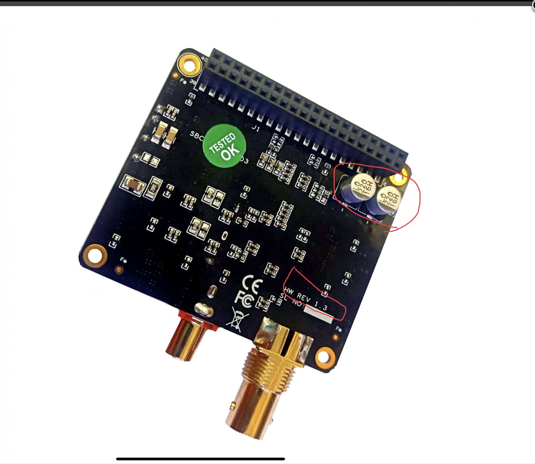

Rewizja powinna być na płytce. Na tej foto co wrzucłiłem jest przy tym kodzie paskowym, ale na wierzchniej części płytki jest nadrukowana na PCB. Możesz podejrzeć, czy zmienili z 1.2 na coś innego.
Znalazłem na stronie producenta- to 1.3.
Edited by lobuz1
  • Thanks 1
Gdzie kupiłeś DigiOne w tej nowszej rewizji 1.3? Bo w Botlandzie widzę tylko v. 1.2.
Wysłane z mojego RMX3081 przy użyciu Tapatalka
Właśnie kupiłem w Botlandzie z najnowszej dostawy bo wcześniej były niedostępne. Nie odkryli jeszcze, że mają wersję 1.3- naklejają na pudełku naklejkę informującą o wersji 1.2 i opis na stronie też jest błędny.
  • Like 1
Eeeehhh, jestem w sumie zadowolony z Hifiberry, ale kusi mnie, żeby zobaczyć - właściwie posłuchać - jak zabrzmi to DigiOne :)
Ciekawe co zmienili.
Edited by lobuz1
Wymienili kondensatory na większe :D Ciekawe czy cięcie kosztów, czy może jakaś poprawa żywotności.

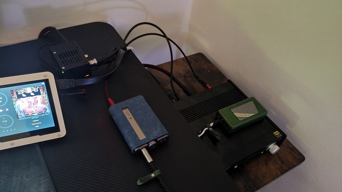

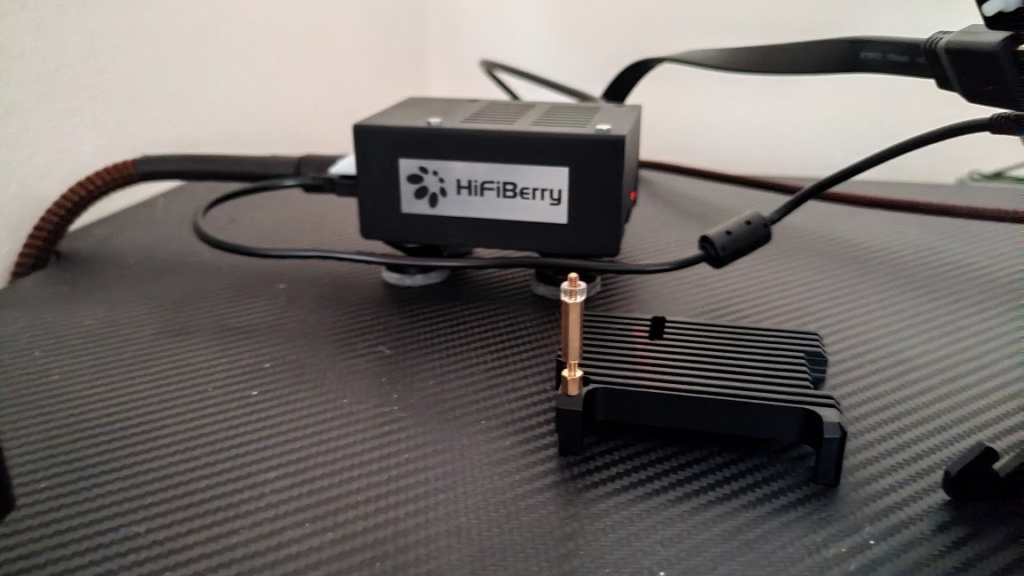

Udało mi się w końcu przetestować Allo i mogę ogłosić pełny sukces, jak chodzi o budowę streamera. Choć nie obyło się bez chwil zwątpienia,
zrezygnowania, złości itd, ale finalnie warto było. Miałem sporo zabawy, która po czasie będę ciepło wspominać.
Pierwszy problem, jaki zauważyłem i w zasadzie jeszcze zanim finalnie sprzęt odebrałem, to dość niskie położenie wtyku BNC i całość wlutowana
w taki sposób, że była obawa, że radiator który planowałem zamontować, będzie stykał się z tym lutem, co mogłoby nie skończyć się dobrze.
Drugą sprawą były kondensatory na spodzie, które wcześniej przeoczyłem, a jednak wystawały na te parę minimetrów, co również mogłoby się przykro
dla nich skończyć, jeśli odstęp od radiatora okazałby się zbyt mały. Na domiar złego radiator nie chciał idealnie płasko przylegać do płytki.
Po chwili konsternacji sprawdziłem, czy mam cieńsze termopady, bo może zamontowałem z innego zestawu i faktycznie znalazłem cieńsze i dało to
nadzieję, że może jakoś to Allo się upchnie.
Mimo wszystko ryzyko było zbyt duże, bo nawet po dociśnięciu radiatora, komponenty Allo były zbyt blisko (1-2 mm), a nawet nie byłem pewny, czy
na pewno się coś nie styka.
Wymyśliłem więc taki patent, że od spodu Allo we wszystkich otworach zamontowałem najkrótsze tulejki z gwintem, a od góry Allo dałem dłuższe,
żeby móc od góry przykręcić je do obudowy. Dzięki temu Allo przez tulejki dociskało radiator i stabilizowało konstrukcje.
Tylko taki manewr sprawił, że było wyżej, niż przewidział producent (gniazdko wchodziło troszkę za połowę pinów). Mimo wszystko jak podpiąłem RPI,
to Allo dostało zasilanie, więc to dało mi nadzieję, że może ten pomysł nie jest głupi.
Tutaj radiator tylko poglądowy. Allo zamontowane jest pomiędzy tymi tulejkami. (to ten dystans na samej górze, mnie uratował)

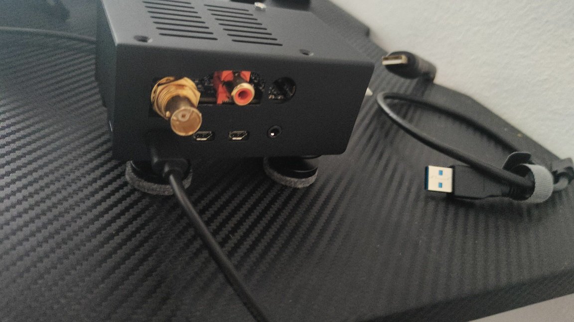

Później wziąłem pilniki do metalu i zacząłem rzeźbę, żeby wyjścia przeznaczone pod Hifiberry Digi, jakoś dostosować do Allo.
Tutaj oszczędzę dłuższego opis, bo zajęło to kilka godzin, dłonie mi odpadały, ale z efektu bylem zadowolony. Tylko pojawiło się pytanie.
Czy aby na pewno te wyjścia, które rzeźbiłem są na odpowiedniej wysokości. Tu w zasadzie milimetr lub dwa mogą przesądzić, że Allo się nie włączy.
Oczywiście górnej części nie dało się zamontować, na RPI z założonym Allo. Trzeba było pierw zamontować Allo do górnej części obudowy,
a później założyć ją tak, by trafic slotem w piny GPIO. Czyli na ślepo, licząc, że nic się nie pognie ani nie uszkodzi.
Tutaj po kilku godzinach ciężkiej pracy i finalnym założeniu obudowy, tak by wszystko się dobrze spasowało, okazało się, że Allo nie działa ^^
Z niedowierzaniem próbowałem kilka razy i ciągle to samo. Nie pali się ani nic. Zastanawiałem się czy nic nie uszkodziłem, bo samo wepchnięcie tego
do górnej części narażało go na uszkodzenie. A musiałem to zrobić kilka razy, jak sprawdzałem czy wyjścia są odpowiednio spiłowane.
W sumie zrezygnowany i już bliski poddania wpadłem na to, że może Allo przy próbie wpięcia jest od strony wtyku GPIO wypychane do góry,
bo gwint od górnej tulejki ma dobre kilka mm długości i przez to nakładka nie siedzi sztywno w jednej pozycji, a od strony pinów można ją podnieść.
Zauważyłem, że mam plastikowe nakładki (sam nie wiem skąd, ale okazały się kluczowe), więc nałożyłem je na gwint,
a dopiero potem zamontowałem w obudowie górnej, dzięki temu Allo już nie miało pola manewru, bo z jednej strony siedziało w wyjściach na złącza,
a z drugiej dodatkowe dystanse ograniczyły ruch praktycznie do 0, na szczęście część gwintu wystawało z obudowy,
wiec mogłem nakręcić malutkie nakładki nad obudową. Chwila prawdy. Założyłem. Wszystko musiało siąść idealnie,
bo chociaż drobne niespasowanie w obudowie zakrywało port zasilający. Włączam i tu niespodzianka ... działa ^^
W zasadzie miałem dużo szczęścia, że wyciąłem to tak, że nakładka znalazła się na idealnej wysokości. Dodatkowo, że miałem te dystanse plastikowe
oraz, że nakładka nie musi być wpięta do samego końca (to było równie kluczowe). Dzięki czemu udało się
  • Zastosować porządną metalową obudowę, która pomaga w odbieraniu ciepła, dość dobrze chroni przed kurzem oraz w jakimś stopniu przed EMI/RFI.
  • Zastosować radiator (ten niższy, co tu kiedyś wrzucaliśmy), który posiada dość sporą powierzchnię do odbierania ciepła
  • Zachować odpowiedni dystans pomiędzy nakładką, a radiatorem
  • Zastosować lepszego HATa z niekompatybilną obudową.
  • Wszystko jest stabilne i dobrze spasowane (nie licząc otworów na złącza, których idealnie się nie dało przy tej konstrukcji)
  • Zachować odpowiednio niskie temperatury (Aktualnie po kilku godzinach grania, nie przekraczających 56 stopni)
  • Zbudować uniwersalny streamer, który posiada zarówno całkiem niezłe wyjścia USB (Zwłaszcza 2.0), jak i bardzo fajną jakość po Coaxial/BNC
  • Całość zasilić tylko jednym nisko szumowym i markowym zasilaczem (iFi iPowerX)
Osobiście nie polecam nikomu takiej zabawy. Było wiele momentów, gdzie nakładka została poddana próbie wytrzymałościowej i równie dobrze
mogłem ją uwalić w zasadzie na każdym etapie zabawy, no ale operacja się powiodła. Pacjent żyje i ma się dobrze.

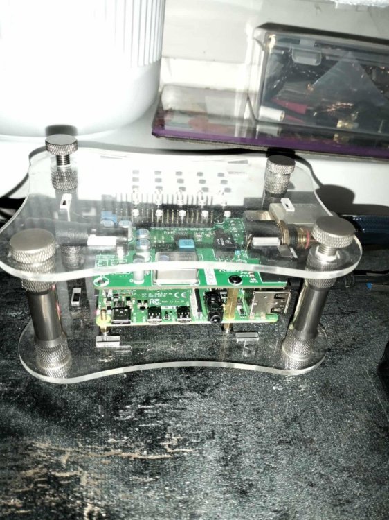

A to już w akcji, ze streamerem jako sercem systemu.

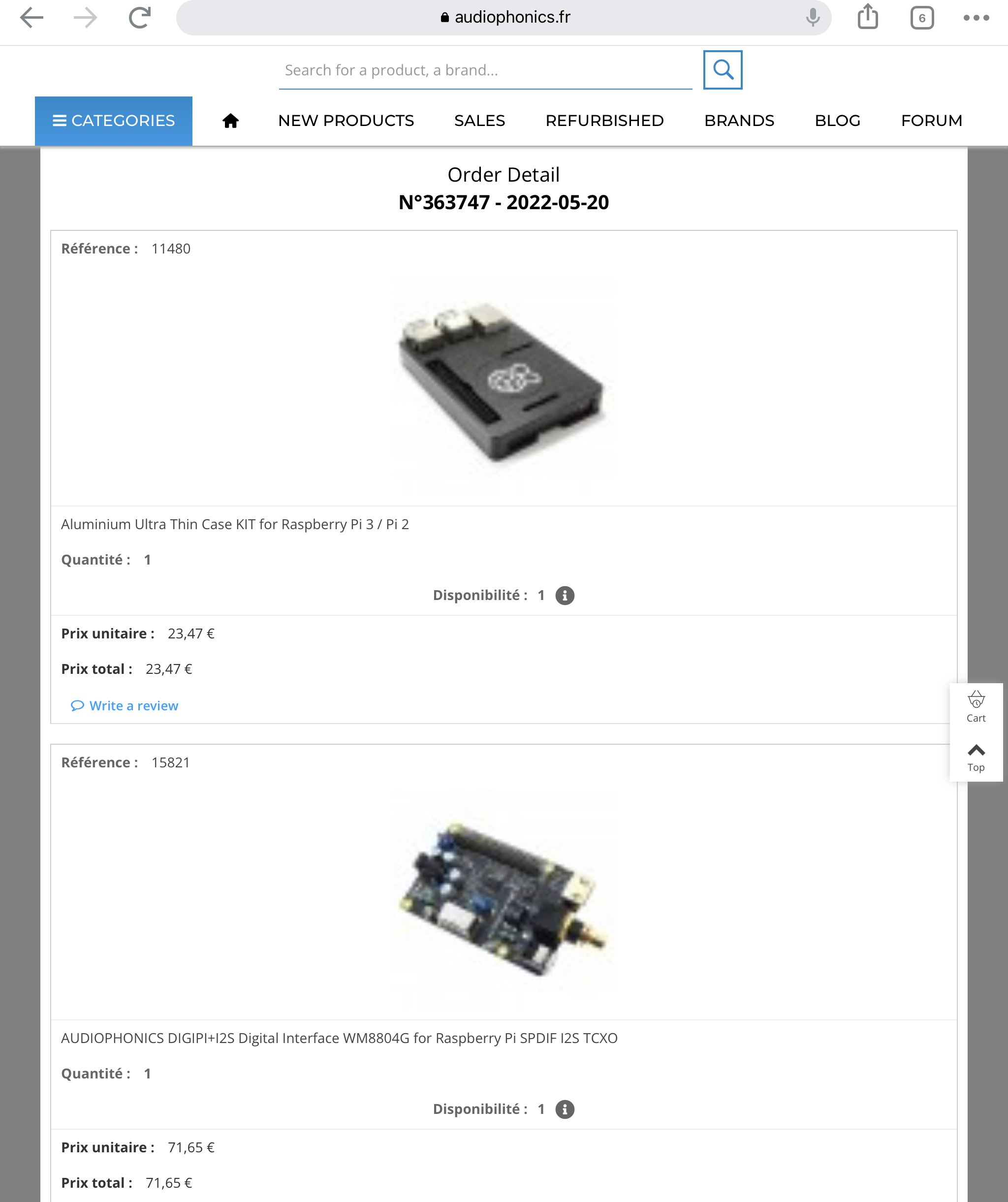

22 godziny temu, Artorias napisał:
Ja myślę, że jak Ci się chce sprawdzać i porównywać, to czemu nie. Nikt nie powiedział, że Allo jest bezkonkurencyjne (zakładając ten pułap cenowy).
Zastanawia mnie ten port HDMI, coś mi się obiło, że są sprzęty, które mają jakiś protokół LVDS, ale kompletnie nie mam pojęcia, jak i po co tego używa. HDMI ma największą przepustowość i np do tych wszystkich Atmosów jest używane, ale czy przy standardowym DAC/AMP ma to jakieś zastosowanie, to nie mam pojęcia.
Wymieniłem dzisiaj kilka maili z Audiophonics- odpowiadają błyskawicznie, mają rewelacyjną obsługę. Okazuje się, że:
- karta ma izolację galwaniczną spdif
- może być zasilana z rpi lub mieć oddzielne „czyste zasilanie” (ustawia się zworkami)
- jest to standard hifiberry jeśli chodzi o kompatybilność, ale nie sprawdzili czy działa z Hifiberry Os (na papierze podobno tak)
- po i2s lvds (gniazdo hdmi) można wycisnąć do 32/384khz
Wygląda kozacko a ja jestem ciekawski, więc tak to się skończyło (może zastosuję otwarta obudowę a kartę przykręcę do górnej jej części, chyba że przerobię ten niski radiator i do niego ją zamocuję)…
Edited by lobuz1
