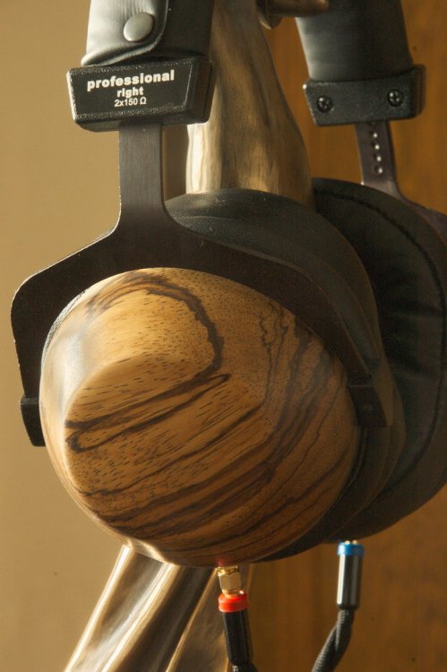

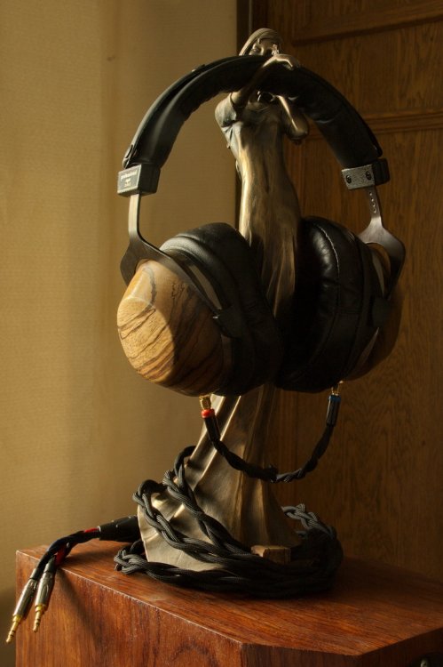

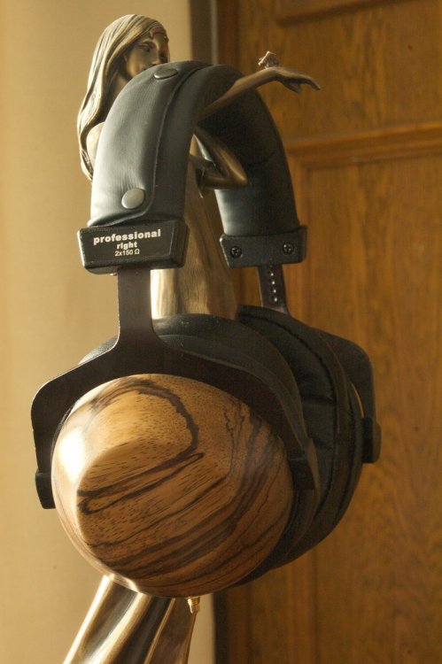

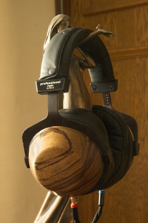

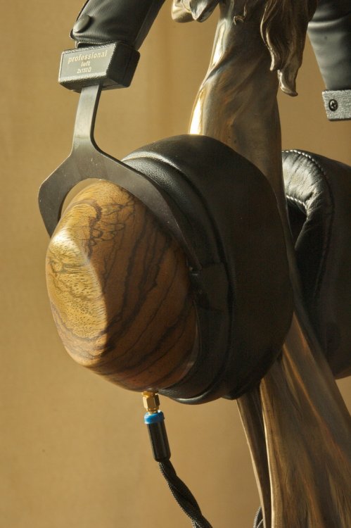

Popular Post michauczok Posted June 4, 2016 Popular Post Report Posted June 4, 2016 Miały już swoją praprapremierę, i prapremierę, ale czas na wątek oficjalny. Kolejne już wcielenie DT-R10, wykonane z drewna zebrano. Wyposażone w drivery z Beyerdynamic DT990 vintage 600 ohm, AlphaPads MrSpeakers, konektory SMC, aluminiowy system mocowania przetworników i padów. Przetworniki vintage to ostatnio moje ulubione, bardzo fajnie się sprawdzają w customowych obudowach. Pałąk jak widać nie jest beyerowy, ale co ciekawe jest solidniejszy i lepiej spasowany niż oryginał Kabel - mój ośmiożyłowiec, ze splitterem zebrano, do tego przejściówka XLR-4-pin -> 2x minijack W pełnej krasie, Trochę bardziej z bliska. Widok z tyłu. I na sam koniec także bez kabla. 23 Quote
Vaiet Posted June 4, 2016 Report Posted June 4, 2016 Pal sześć słuchawki... Te muszle to prawdziwe dzieła sztuki, a faktura drewna zabija. Jak tak dalej pójdzie, to przerzucam się z doków na pełnowymiarowe i coś trza będzie udrewnić Quote
Guest Soundman1200 Posted June 4, 2016 Report Posted June 4, 2016 Muszle wymiatają...aż by się chciało takie mieć dla samego podziwiania na biurku... Quote

Vaiet Posted June 4, 2016 Report Posted June 4, 2016 Dobra... Na tych zdjęciach, przy lepszym świetle, zebrano wygląda po prostu zabójczo *.* 1 Quote
