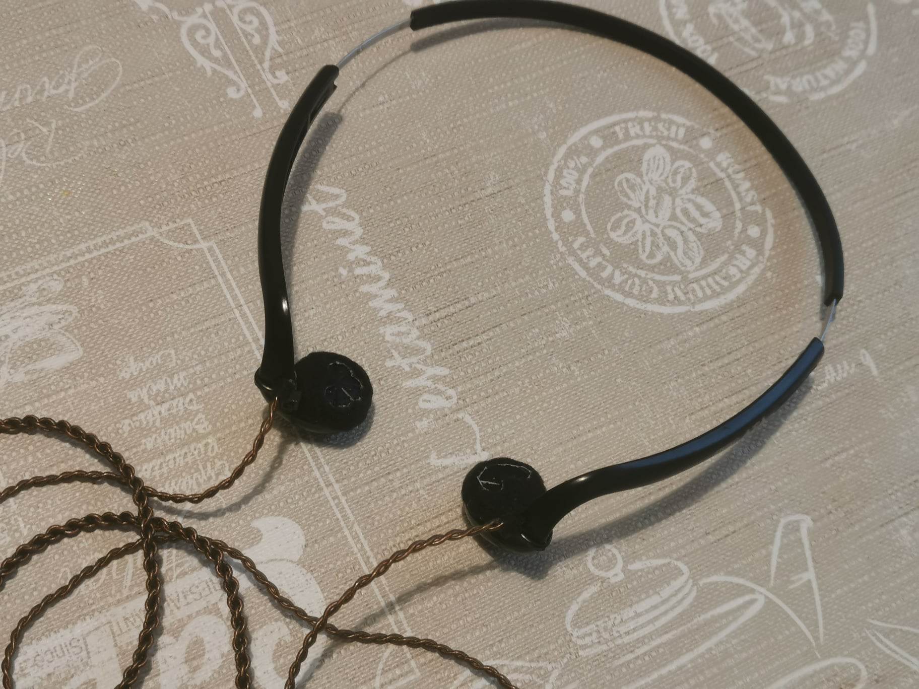

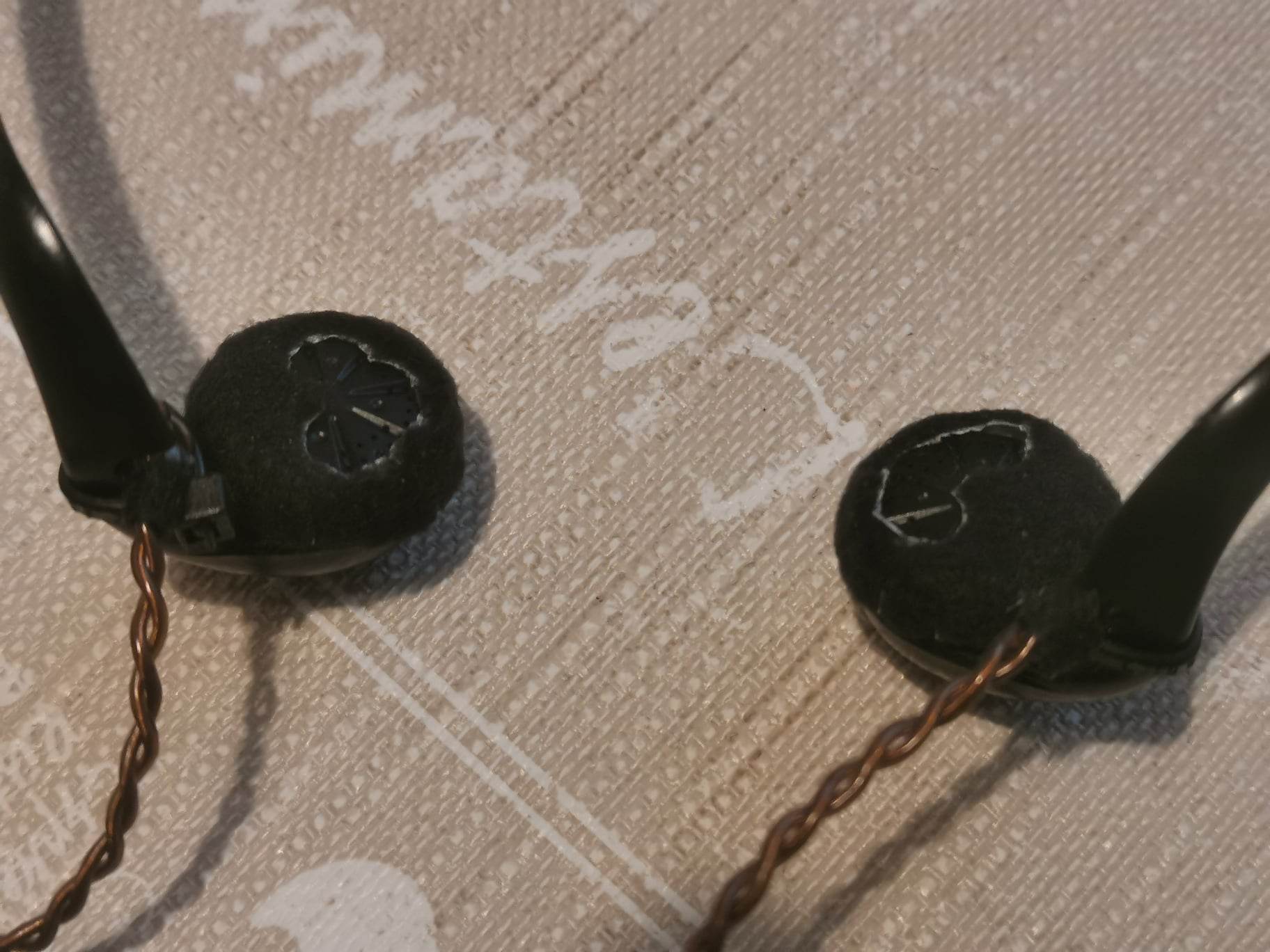

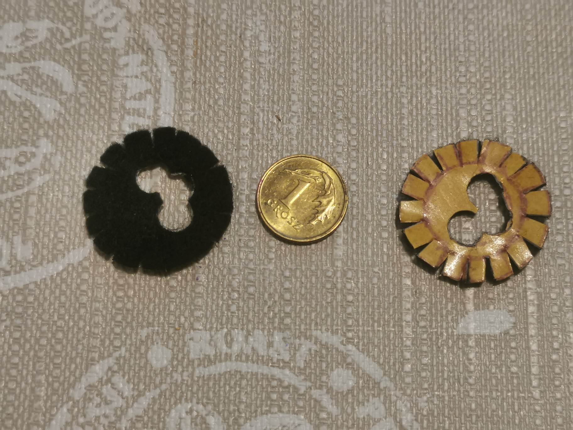

Perul Posted December 6, 2022 Report Posted December 6, 2022 Ja ostatnio Iris 2 przeszczepiłem w pałąk ze słuchawek, których używałem za studenckich czasów. Brakuje mi takich konstrukcji obecnie na rynku. Po przeszczepie grały raczej średnicowo-jasno. Dziś zakupiłem kawałek filcu i z użyciem taśmy dwustronnej wymyśliłem nakładki/pady, które kierunkują bas do ucha i obcinają trochę wyższej średnicy, ale dzięki mniejszej szczelności i lekkiemu odsunięciu przybyło najwyższych tonów. Teraz grają ciemnawo, pewnie następna tego typu konstrukcja będzie miała więcej "wydziurkowane" pośrodku. 5 1 Quote
Play Posted December 6, 2022 Author Report Posted December 6, 2022 Modowanie pchełek. Tylko @Perul mógł to wymyślić a masz pomysł jak dodać wyższej średnicy i ogólnie takiej jasności i lekkości, zdjąć trochę wyższy bas i nie tracić subbasu? Quote

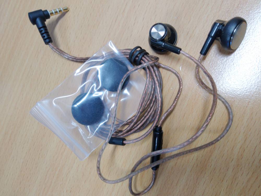

Perul Posted December 14, 2022 Report Posted December 14, 2022 (edited) W dniu 6.12.2022 o 21:28, Play napisał(a): masz pomysł jak dodać wyższej średnicy i ogólnie takiej jasności i lekkości, zdjąć trochę wyższy bas i nie tracić subbasu? To brzmi jak "zwiększyć damping", trzebaby rozebrać i zobaczyć, czy sa z tyłu przetwornika jakieś otworki do przysłonięcia, jeśli nie, to jeszcze pozostaje wypełnianie muszli, żeby miała mniejszą pojemność. Niedawno do mnie przyszły takie pchły https://shopee.pl/JCALLY-EP01-Vocals-Maszyna-do-słuchawek-z-płaską-głowicą-Hifi-Ruchoma-cewka-Przewodowa-sterowanie-muzyczny-zestaw-słuchawkowy-do-gier-z-kablem-OFC-3-5-mm-i.545120974.13638964632 i muszę przyznać, że jak za tą cenę to jest rewelacja, jak się dobrze ułoży w uchu to mają zdecydowanie więcej basu niż (niemodowane) Iris 2. Tzw SQ też na podobnym poziomie do Irisów. Barwa dla mnie niestety trochę odchudzona na niższej średnicy, ale kombinuję jak to poprawić. Chyba jeszcze ze 2 pary zamówię, będą do eksperymentów Edited December 14, 2022 by Perul 1 Quote

Birken Posted December 14, 2022 Report Posted December 14, 2022 2 godziny temu, Perul napisał(a): Niedawno do mnie przyszły takie pchły no myśmy tu o nich pisali chyba 2 lata temu całkiem sporo. 2 godziny temu, Perul napisał(a): Tzw SQ też na podobnym poziomie do Irisów. Barwa dla mnie niestety trochę odchudzona na niższej średnicy kolejny przykład że dają tam rożne przetworniki. U mnie midbas dowalony subbasu prawie wcale i przejaskrawione na przełomie wysokie/średnie. Ale są to chyba najwygodniejsze pchełki jakie miałem w uszach a i wykonanie naprawdę dobre w swej prostocie i minimalizmie. Quote
Perul Posted December 14, 2022 Report Posted December 14, 2022 Godzinę temu, Birken napisał(a): U mnie midbas dowalony subbasu prawie wcale i przejaskrawione na przełomie wysokie/średnie Pchełki i subbas to przecież dwie przeciwności, z racji bardzo otwartej budowy ucieka on na zewnątrz, co najwyżej jest go symbolicznie. Choć akurat w tych pchełkach słychać go trochę lepiej, pewnie dlatego, że mają dość dużą membranę i lepiej dzięki temu "wachlują". Co do midbasu i niższej średnicy, to dla mnie nieco za mało, a wyższa trochę przejaskrawiona. Całkiem fajną mają separację. 1 godzinę temu, Birken napisał(a): Ale są to chyba najwygodniejsze pchełki jakie miałem w uszach Wygodne to są chyba każde pchełki, w końcu lekkie i nie uciskają niczego, ale te akurat trzymają się u mnie lepiej niż MX-500 podobne. 1 godzinę temu, Birken napisał(a): wykonanie naprawdę dobre w swej prostocie i minimalizmie Zgada się, wykonane fajnie metalowa obudowa robi robotę, są dzięki temu ciut cięższe i lepiej trzymają się "grawitacyjnie". Kabel też spoko, bardzo podobny do tego z Salnotes Zero, szkoda, że pilot tylko z jednym przyciskiem, bez regulacji głośności jak w Iris 2. Quote
Birken Posted December 14, 2022 Report Posted December 14, 2022 (edited) 18 minut temu, Perul napisał(a): Pchełki i subbas to przecież dwie przeciwności, Panie, Panie myślisz Pan że ja jedne pchełki w życiu miałem? Klasyczne Vido mają całkiem spoko subbas. Oczywiście jak na pchełki chyba zrozumiałe że nie porównuję do subwoofera. 18 minut temu, Perul napisał(a): Całkiem fajną mają separację. o tak separacja jest ok scena jako taka również. Choć byli tu na forum użytkownicy co mieli zupełnie odmienne doświadczenia 18 minut temu, Perul napisał(a): te akurat trzymają się u mnie lepiej niż MX-500 podobne. bo co za pomysł stosować symetryczne obudowy tak jakby ucho było kołem do przerzucenia w każdej średnicy. No kto tak robi no kto? A no prawie wszyscy 😩 18 minut temu, Perul napisał(a): wykonane fajnie metalowa obudowa robi robotę, są dzięki temu ciut cięższe i lepiej trzymają się "grawitacyjnie". że jak? Gdzie one są metalowe? Chyba tylko sitko przy przetworniku a i tego nie jestem pewien. 18 minut temu, Perul napisał(a): bardzo podobny do tego z Salnotes Zero ?? Chyba tylko kolorem i kątowym wtykiem. Wychodzi na to że ładują nie tylko rożne przetworniki ale nawet materiały Dla mnie ich budowa jest na tyle komfortowa że chciałem im drivery z Vido przeszczepić ale pewnie grałoby to już zupełnie inaczej niż Vido które uwielbiam. Edited December 14, 2022 by Birken Quote
Perul Posted December 14, 2022 Report Posted December 14, 2022 Godzinę temu, Birken napisał(a): Gdzie one są metalowe? No rzeczywiście to chyba plastik jak tak lepiej pomacałem. Godzinę temu, Birken napisał(a): Chyba tylko kolorem i kątowym wtykiem Akurat moje Salnotes Zero to mają prosty wtyk W tych słuchawkach występują dwa rodzaje kabla (drugie foto z aukcji), ja mam ten drugi i najbliżej mu (ze słuchawek, które mam) do tego z Salnotes Zero, choć rzeczywiście jest nieco cieńszy i jaśniejszy. Quote
Birken Posted December 14, 2022 Report Posted December 14, 2022 40 minut temu, Perul napisał(a): Akurat moje Salnotes Zero to mają prosty wtyk no faktycznie pomyliłem. Moje tez miały. 41 minut temu, Perul napisał(a): W tych słuchawkach występują dwa rodzaje kabla No ja mam inny. Bardzo przyjemny, skręcany i wyjątkowo miękki kabel z minimalistycznym wtykiem i splitterem. Quote
