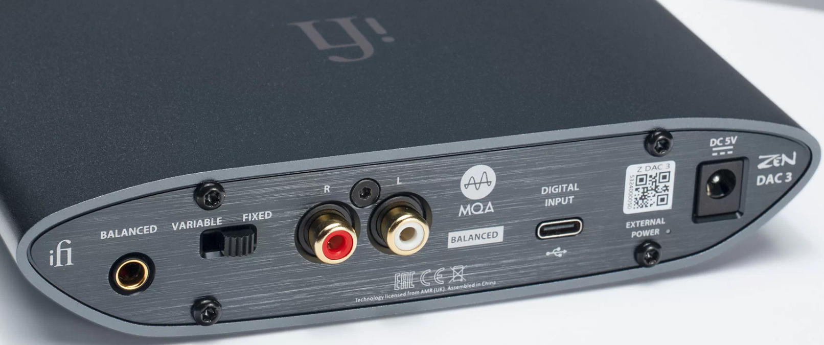

Vulthoom Posted April 18, 2024 Report Posted April 18, 2024 ZEN DAC 3 https://ifi-audio.com/products/zen-dac-3/ Quote
kuman Posted April 19, 2024 Report Posted April 19, 2024 (edited) 10 godzin temu, Vulthoom napisał(a): ZEN DAC 3 hehe, jak ja uwielbiam ich marketingowy bełkot..... The ZEN DAC 3 goes beyond being just a USB DAC, boasting a built-in headphone amplifier equipped with both balanced 4.4mm and SE 6.3mm headphone outputs. Normalnie niesamowita historia, Dac z wbudowanym wzmacniaczem słuchawkowym Kto by pomyślał.... Mam wrażenie coraz mniej tam elementów na płytce, jeszcze dwie generacje i będzie można w donglu upchnąć... Gniazdo 4.4 na skraju panelu, bedzie skutkowało obracaniem tego małego pudełka za każdym wsadzeniem do dziurki..... Edited April 19, 2024 by kuman 2 Quote
Zear Posted April 23, 2024 Report Posted April 23, 2024 Czyli, że ma mniej rzeczy na płytce, to znaczy, że V1 będzie lepsze? Bo się nie znam? Quote

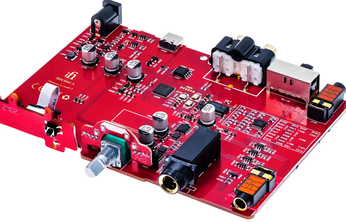

Miedziany1992 Posted May 31, 2024 Report Posted May 31, 2024 (edited) Miał ktoś z państwa problem z balanced 4.4 z przodu w zen dac v2? Gdy podpinam sundary pod kabel zbalansowany ( sprawdzałem na dwóch różnych sztukach) to trzaski są już przy samym wkładaniu w gniazdo lewej słuchawce i lewa gra ciszej niż prawa, czasem jest tak że w ogóle lewa nie gra gdy wcisnę jack do końca, gdy go lekko wysunę to wtedy lewa gra ciszej, gdy podepnę do testu na tylny balans 4.4 grają równo. na 6.3 i oryginalny kablu również grają równo. również po wszystkich opiniach które tu wyczytałem zamówiłem zen cana, i teraz się boję że będzie ten sam problem pod balancem przy sundarach Edited May 31, 2024 by Miedziany1992 Quote
Artorias Posted May 31, 2024 Report Posted May 31, 2024 2 godziny temu, Miedziany1992 napisał(a): Miał ktoś z państwa problem z balanced 4.4 z przodu w zen dac v2? Ja spotkałem taki problem w Hip-Dacu v2, gdzie port 4.4mm z przodu był uszkodzony i podobne były objawy. 2 godziny temu, Miedziany1992 napisał(a): zamówiłem zen cana, i teraz się boję że będzie ten sam problem pod balancem przy sundarach Tzn? Czemu zakładasz, że w Zen CAN będzie ten sam problem? Jeśli nie jest to wina przewodu od słuchawek, a najwyraźniej nie, skoro z tyłu działa ok, to jeśli będziesz słuchał z Zen CANa, to rozwiążesz ten problem. Co prawda pośrednio, bo wyjście w DACu z przodu dalej będzie uszkodzone, tyle że nie będzie już używane. Ja bym jednak i tak wymienił, bo skoro już jest wadliwy, to mogą się dziwne rzeczy później z nim dziać. O ile masz gwarancje. Jeśli działa Ci 4.4mm z tyłu, RCA zapewne też, to będziesz miał funkcjonalnego Zen Stacka. Zen DAC ihmo nie będzie w stanie wykrzesać pełnego potencjału z Sundar. Do nich i tak bym dokupił coś pokroju CANa, albo zwyczajnie mocniejszą integre. W dniu 24.04.2024 o 10:38, Rafacio napisał(a): Dongle mają za mała objętość. Mało audiofilskiego powietrza tam wchodzi. Dobrze, że średnio przepadam za napowietrzonym brzmieniem. Wygląda na to, że dongiel by mi mógł wystarczyć. 2 Quote
jarzyna Posted May 31, 2024 Report Posted May 31, 2024 2 godziny temu, Miedziany1992 napisał(a): Miał ktoś z państwa problem z balanced 4.4 z przodu w zen dac v2? Miałem taki problem w zen can, że musiałem lekko odciągnąć kabelek aby oba kanały grały. Jeżeli masz gwarancję to odeślij. Mi wymienili na nowy egzemplarz. Quote
Miedziany1992 Posted May 31, 2024 Report Posted May 31, 2024 3 minuty temu, jarzyna napisał(a): Miałem taki problem w zen can, że musiałem lekko odciągnąć kabelek aby oba kanały grały. Jeżeli masz gwarancję to odeślij. Mi wymienili na nowy egzemplarz. Chyba tak zrobię, ale poczekam na cana, bo ma być już we wtorek i zobaczę jak to będzie razem grało 51 minut temu, Artorias napisał(a): Do nich i tak bym dokupił coś pokroju CANa, albo zwyczajnie mocniejszą integre A mi właśnie polecili zen stacka do sundar Quote
Artorias Posted May 31, 2024 Report Posted May 31, 2024 29 minut temu, Miedziany1992 napisał(a): A mi właśnie polecili zen stacka do sundar I dobrze Ci polecili. 1 Quote

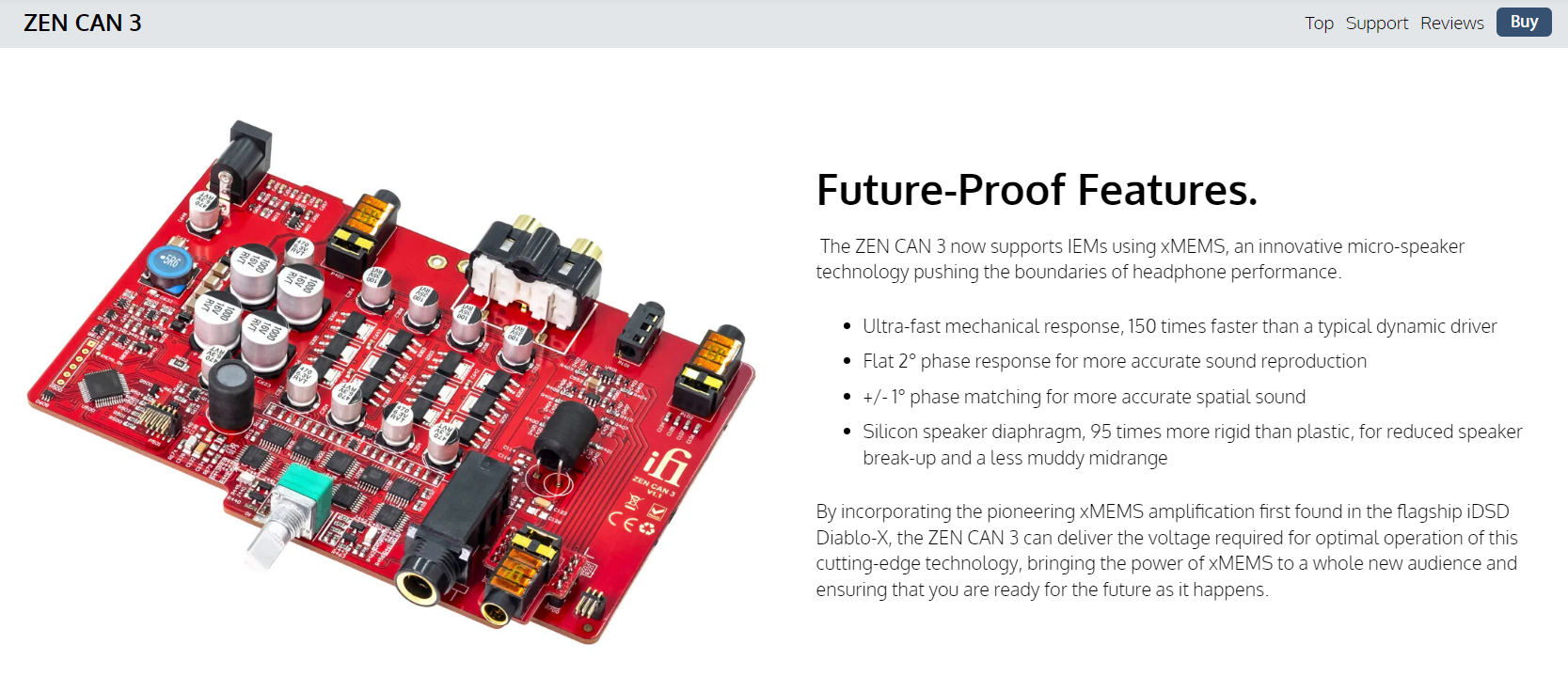

kuman Posted June 25, 2024 Report Posted June 25, 2024 Inzynierowe IFI jednak dodali trochę podzespołów do Cana 3.... wszystko jest tereaz 150 razy szybsze, Quote
Zear Posted June 27, 2024 Report Posted June 27, 2024 ZEN CAN 3 ZEN Blue 3 Bardzo ładny jest, tylko czy lepiej zagra niż Can v1 Quote
PioterD Posted August 7, 2024 Report Posted August 7, 2024 (edited) W dniu 25.06.2024 o 12:44, kuman napisał(a): Inzynierowe IFI jednak dodali trochę podzespołów do Cana 3.... Tragedia po prostu, ale każdy kij ma dwa końce. Najlepszym obecnie CAN’em pod względem użytych podzespołów jest ZenCan Signature bez żadnego brandingu słuchawkowego https://ifi-audio.com/products/zen-can-signature/ . Can3 to to samo co Can1 jeżeli chodzi o wzmacniacze operacyjne i kondensatory, ale fakt ma kilka nowych implementacji. Czy one są jednak użyteczne i warte tej ohydnej nowej obudowy? Kto chce niech sprawdza, ja skieruje swoje złotówki w kierunku ZenCan Signature:) Im dalej w czas tym jeszcze bardziej widać ile iFi zawdzięcza Thorstenowi Loeschowi, konstruktorowi ZenDac1/Can1, Diablo1, iDSD micro BlackLabel, xCan, iPower2. Wszystko co było dalej bazuje na tych konstrukcjach lub tylko je odgrzewają niewiele zmieniając. Ciekawe tylko czy już się marketing nie wyczerpał. W dniu 27.06.2024 o 10:31, Zear napisał(a): Bardzo ładny jest, tylko czy lepiej zagra niż Can v1 2xNIE 😉 ale oczywiście nie mam póki co dowodów dotyczących brzmienia - tam się jednak praktycznie nic w środku nie zmieniło, natomiast te nowe implementacje bazują na tych już zastosowanych wcześniej 🤣. Ale obrzydliwe to to i jeszcze plastikowo skóropodobne co za pomysł, i to zestawienie kolorów fatalne - ale to oczywiście mocno subiektywna sprawa. Chyba też mi umknęło , że iFi oddzieliło formalnie dystrybucję zasilania do nowej spółki córki https://www.silentpower.tech/ https://www.hifipig.com/ifi-audio-launch-silentpower-brand-at-high-end-munich-2024/ Znowu - szkoda że iPower2 5V nie trafił domyślnie do ZenCan3, ale to tylko tym bardziej zachęca do pójścia od razu w ZenCan signature. Mam też cichą nadzieję, że wreszcie iFi opracuje wysokowydajne zasilacze oparte na supercapacitor'ach, natomiast 5-voltowe iPower2 i iPowerX zastąpią jednym porządnym o prądzie ciągłym 4A i szczytowym chwilowym 5A. Wtedy ZenCan miałby to co jest mu niezbędne do osiągania 2W mocy maksymalnej, nie tylko teoretycznie. Edited August 8, 2024 by PioterD 4 Quote
