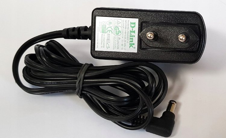

  5. Tak - 5.5/2.1mm. Do 100zł najcichsza impulsówka 5V/4A jaką miałem (i mam nadal), bez żadnego szumienia/brumienia, z niskim prądem upływu to https://www.shemeck.pl/3924-gsm25b05-p1j-zasilacz-desktop-eu-25w-5v-4a.html , trzeba tylko kabelek dokupić, lub wziąć z innego sprzętu (ja miałem w domu). Koniecznie wersja GSM, medyczna (lepsza elektronika, znacznie niższy prąd upływu). Spośród tanich (do 40zl) zarówno Meanwell jak i Espe ciężko nazwać nadającymi się do zastosowań audio. Wysokie wartości ripple/noise (powyżej 100mVp) i względnie duże prądy upływu. Najtansze sensowne opcje to moim zdaniem zasilacze 5V/2.5A i 3A od D-Link, te oryginalne a nie żadne zamienniki - da się znaleźć używki za około 30zł. Moim zdaniem lepsze, czystsze jeżeli chodzi i jakiekolwiek szumy niż Espe.
