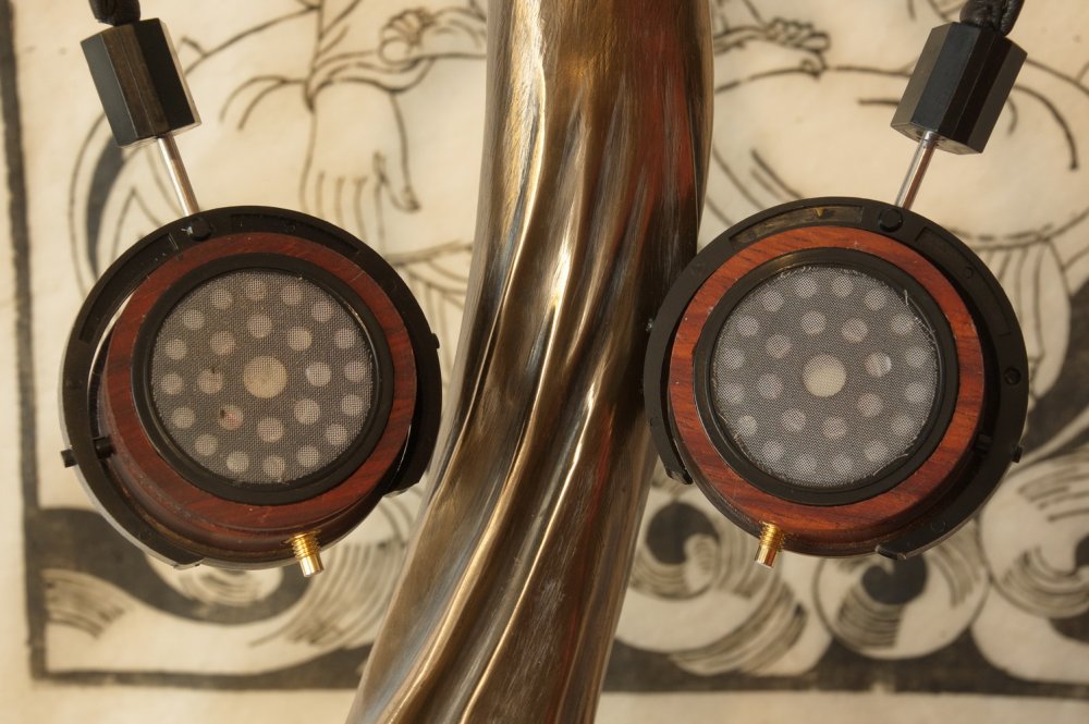

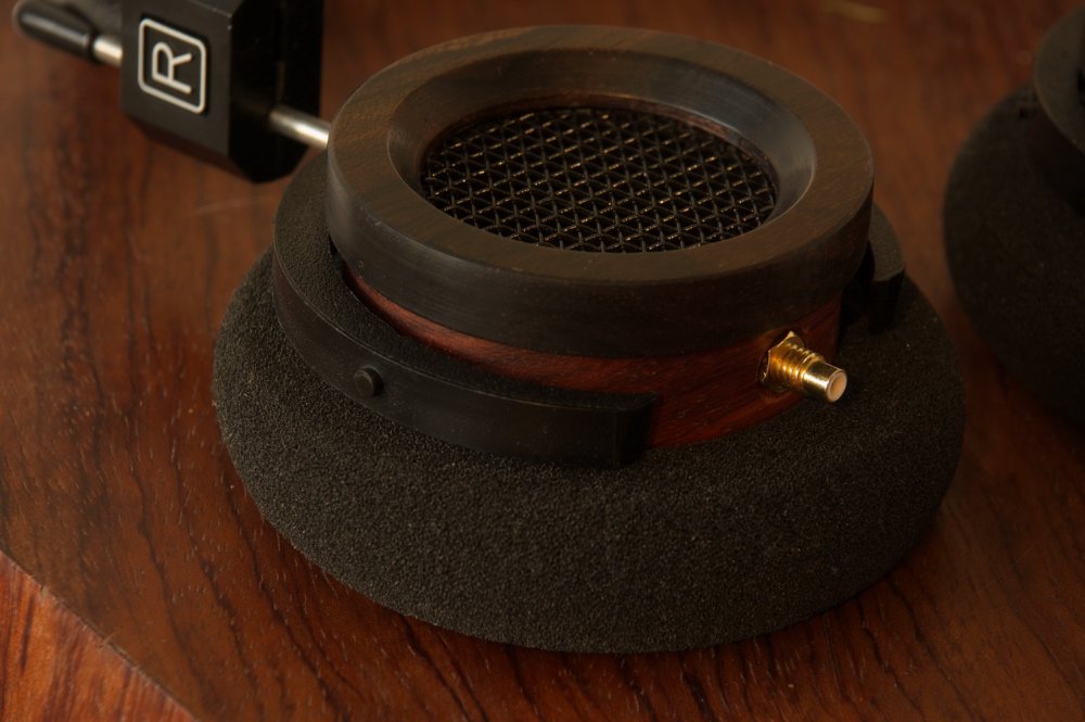

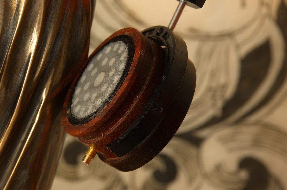

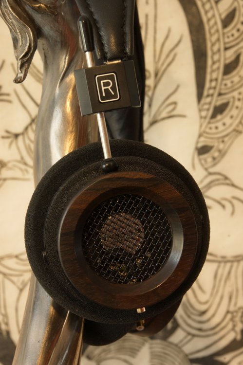

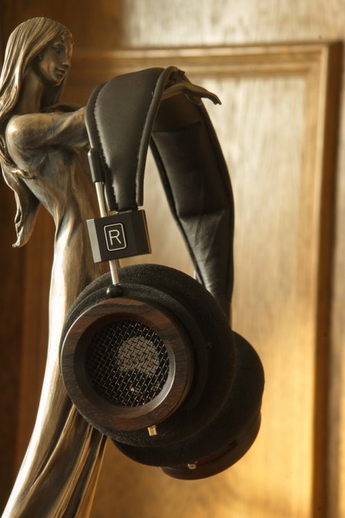

Popular Post michauczok Posted February 14, 2016 Popular Post Report Posted February 14, 2016 Robiłem jakiś czas temu eksperymenty z hybrydowymi muszlami do grado, część odpowiedzialna za brzmienie z miększego gatunku, i ozdobny front z twardszego, oto pierwsze które wykroczyły poza fazę testów. Obudowy wykonane z drewna padouk, fronty z prześlicznego moim zdaniem ziricote, drewna z grupy hebanowców. Wykończenie moimi ulubionymi woskami firmy Osmo, jedwabisty mat. Kształt podobny do RS-ów. Cieszą oko, przynajmniej moje, stąd nazwa Grille ze stali nierdzewnej, pochylone pod kątem 45 stopni, malowane na czarno. Słuchawki wyposażyłem w gniazda SMC Nowość to pasek pałąka, szyty ręcznie ze skóry przez kolegę, na prawdę kawał dobrej roboty, czarna skóra, szyta czarną nicią, podbicie z gąbki pamięciowej, segmentowane jak tabliczka czekolady Tak wyglądają bez padów A tak wygląda spasowanie gniazda na przetwornik, mocowanie oczywiście na wcisk, bez kropli kleju 19 Quote
