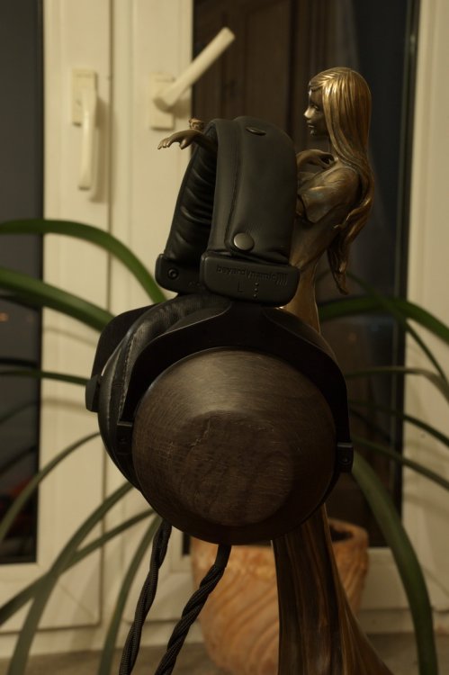

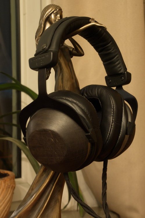

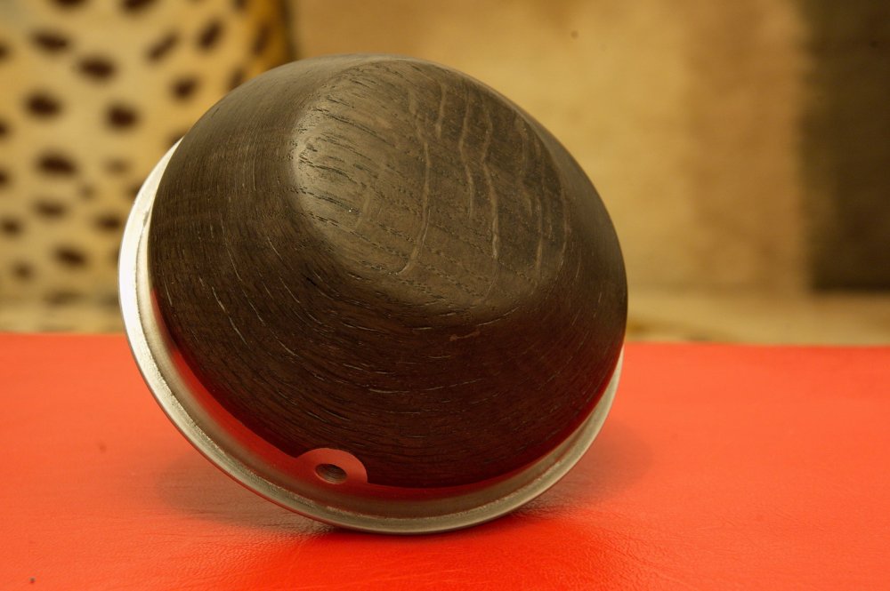

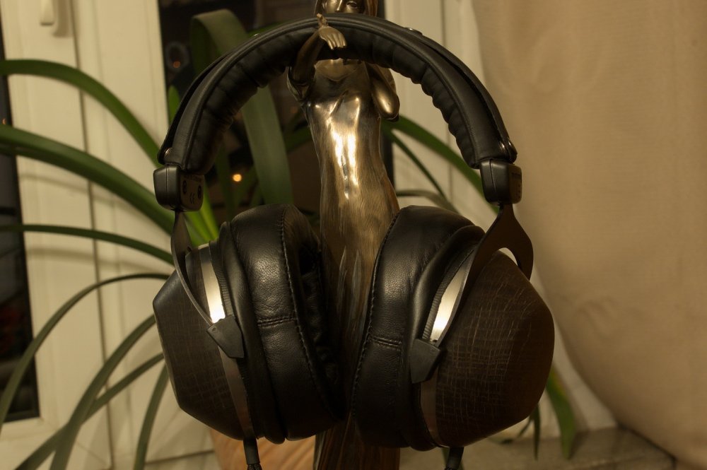

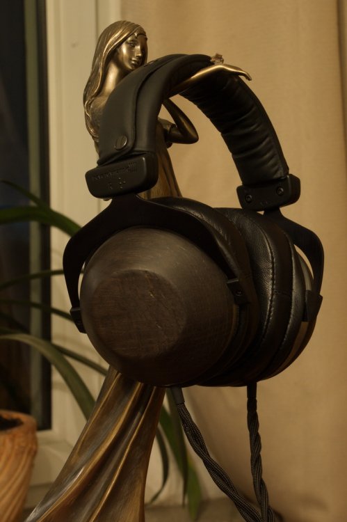

Popular Post michauczok Posted February 26, 2016 Popular Post Report Posted February 26, 2016 Oto pierwsze "R10" z nowej serii. Słuchawki wykonane są z czarnego dębu, pniaka wyłowionego co ciekawe na terenie Polski, wysuszonego i pociętego przeze mnie. Drewno to jest dość trudne w obróbce, ze względu na duże pory i widoczną strukturę, dlatego zdecydowałem się na wykończenie woskiem na gorąco, a następnie kilka warstw olejowosku, i ostateczny szlif woskiem pszczelim. Takie wykończenie zachowało naturalny wygląd drewna, z widocznymi włóknami, porami i mikroszczelinami. Wnętrze komory jest asymetryczne, zgodnie z kształtem zewnętrznym, oraz wytłumione. Bassporty w aluminiowym pierścieniu. Zastosowany przewód to 8 żył czystej miedzi w geometrii 4x2, z wtykiem neutrika i splitterem z czarnego dębu oczywiście Na słuchawkach widać założone alpha pady. Z prawej Z lewej Z przodu, widać dokładnie pierścienie mocujące Widać naturalne usłojenie drewna i półmatowe wykończenie Największa różnica względem poprzednich to zupełnie nowe, autorskie mocowanie padów - odlewany pierścień aluminiowy, w którym osadzone są drewniane komory rezonansowe. Tego typu pierścień to platforma na której będę budował zamknięte, półotwarte i otwarte nauszniki klasy premium. Konstrukcja w zamyśle miała być wytrzymała, uniwersalna, pozwalać na bezproblemowy montaż różnego typu gniazd na przewód, lub jego bezpośrednią instalację. Rozmiar padów to najuniwersalniejsze 100mm. 36 Quote
