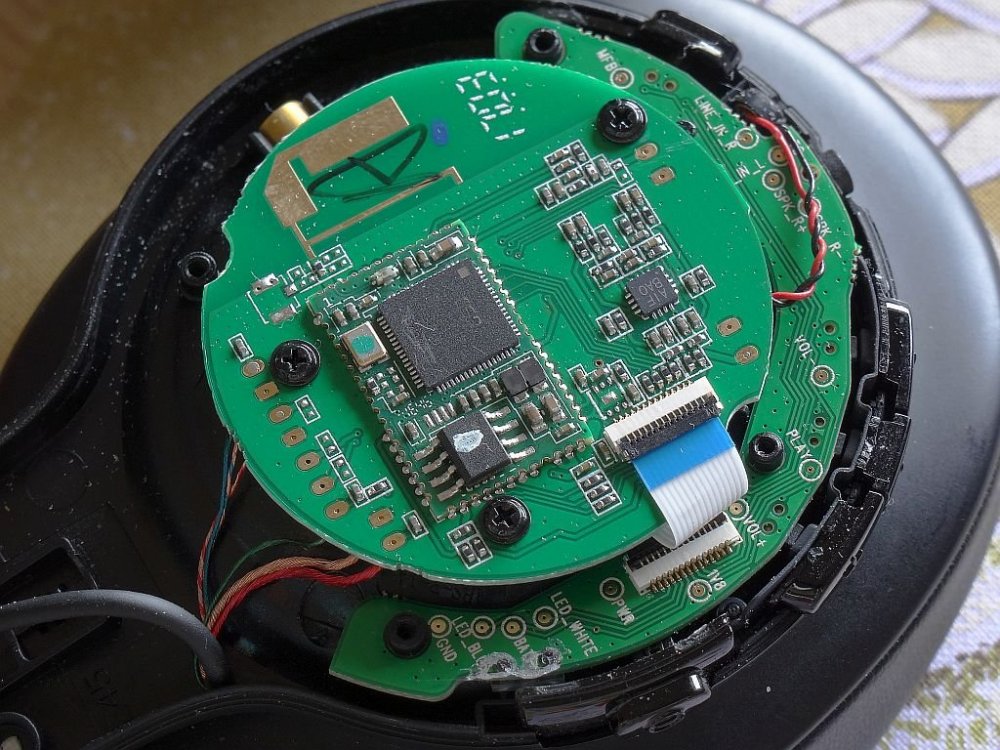

Wczoraj postanowiłem zaingerować w słuchawki JBL E55BT i trochę je "wzmocnić" i obciąć im najniższego dołu w celu ich rozjaśnienia. Słuchawki te aktualnie traktuję jako sprzęt do "przytupu" i szumu w uszach po odsłuchu.. czym głośniej tym lepiej. Na zdjęciu pokazuję główną elektronikę słuchawek - prostą jak przysłowiowa budowa cepa. Modyfikacja polegała na zwiększeniu wzmocnienia w obrębie kostki MAX (Ku z 1,3x na 4x) oraz ujęciu pojemności odsprzęgających z 2,2uF na 470nF. Po tym zabiegu słuchawki straciły najniższe mięso ale przy okazji bas się wyrównał i jest ogólnie trochę lepiej i zdecydowanie głośniej.
W przyszłości będę się jeszcze bawił programatorem do układów CSR. Taki programator pozwala modyfikować działanie układu od najprostszej zmiany zgłaszanej nazwy ID po rozbudowany korektor graficzny, uruchamianie DAC usb (w modelu od 8645 w górę). Zmianę dźwięków powiadomienia prompt, usunięcie wskaźników głośności, regulację anten.. po prostu kompletną modyfikację wszystkich dostępnych funkcji układów

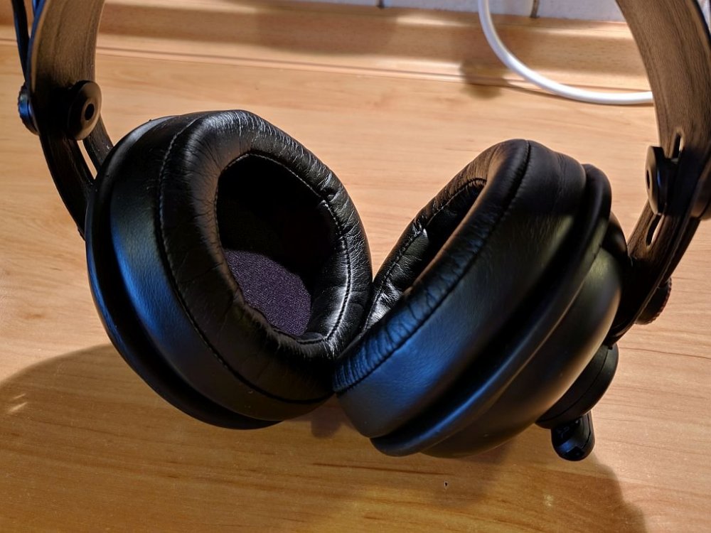

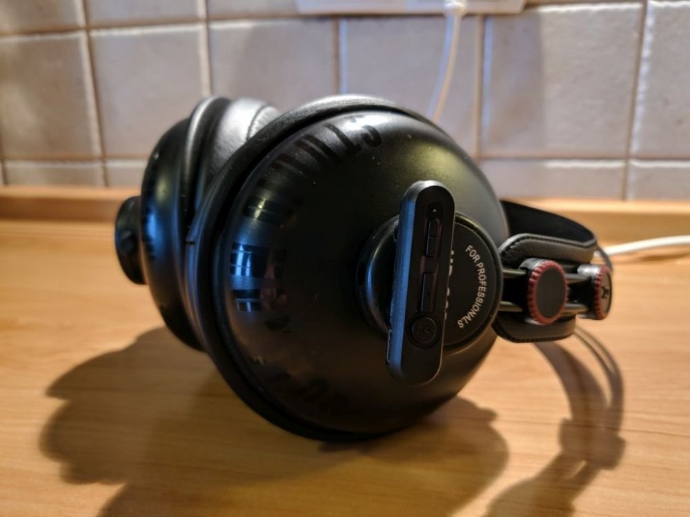

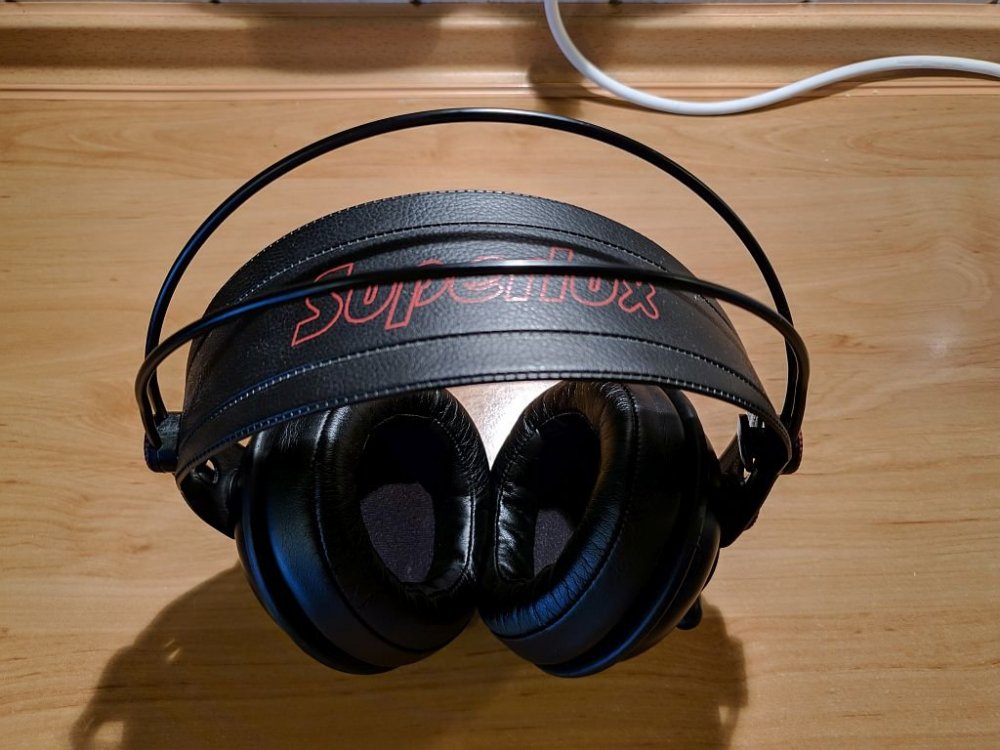

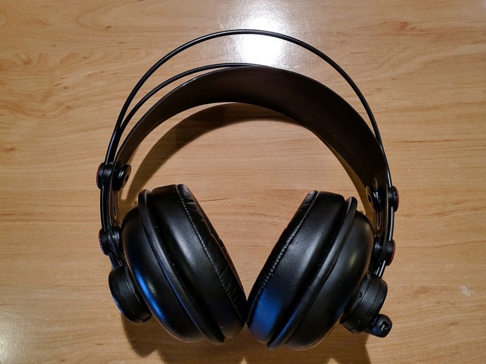

Nie napisałem, że normalnie można przez te słuchawki rozmawiać. Mikrofon jest wypuszczony w dolnej części słuchawki. Jeżeli chodzi o dźwięk to gra bardzo poprawnie. Tak jak typowe superluxy tyle, że ze znacznie odchudzonym dołem i równiejszym środkiem (dlatego zamykałem przetworniki).  Grają tylko bezprzewodowo - jest możliwość "opcji" podłączenia przewodowego niemniej nie korzystałem z niej ponieważ od długiego czasu przewody "wyszły" u mnie z użytku i BT ma priorytet. Rzeczą, która mi się nie podoba jest zamontowany dynks BT - nie było opcji logicznego upchnięcia go na obudowie słuchawek. Gdybym taki projekt miał robić całkowicie na poważnie to zainteresowałbym się całkowicie innym modułem BT i innymi rozwiązaniami. To co widać na zdjęciu powstało przy jednej kawie.
Edited by ALTON
  • Like 2
Edit: Porównałem dzisiaj jeden do jeden moje superluxy z sony WH900, 1000 i bose QC35II.. Tylko WH900 mógł walczyć.. Walczyć ze słuchawkami ze śmietnika.  Już nawet nie mówię o jakości wykonania.
Edited by ALTON

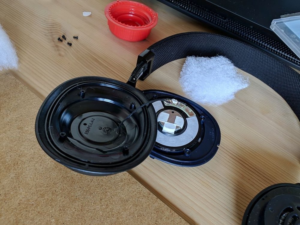

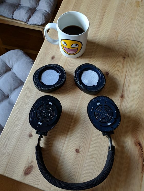

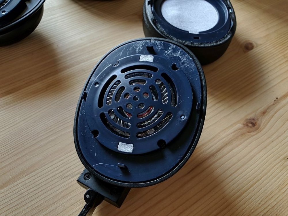

Wczoraj wkońcu zabrałem się za następną modyfikację JBL E55BT. Celem było ogarnięcie dołu poprzez częściowe zaklejenie przetwornika i wytłumienie muszli słuchawek. Zdjęcie padów to koszmar - pianka dwustronnie klejąca jest masakrycznie mocna. Po zdjęciu pada musiałem go na nowo sklejać.. Ogólnie nie wyszło z tego NIC bo każdy zabieg w okolicy przetwornika powodował efekt gorszy niż fabryczna aplikacja - bas stawał się kartonowy, środek się rozjaśniał tak, że aż szumiało w uszach. Góra też cierpiała.. Próbowałem każdej możliwości - zaklejone 4,3,2,1 otwory w magnesie, przykrywanie przetwornika. Przy każdej zmianie z wytłumieniem albo bez.  Także drzwi zamknięte.. słuchawki graja najlepiej fabrycznie.
Edited by ALTON
  • Like 2
