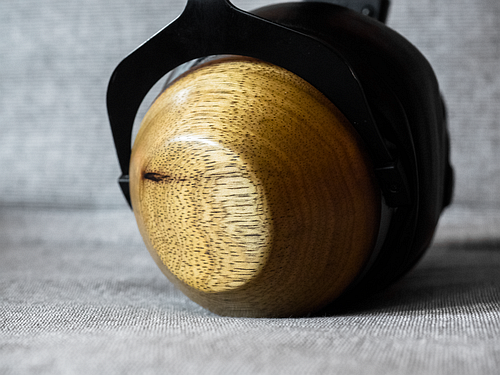

Perul Posted April 5, 2016 Report Share Posted April 5, 2016 No właśnie tak myślałem, że szerzej dzięki temu grają - odbicia od muszli są kierowane na tył ucha. Co do rezonansów, to chyba i tak wytłumiasz muszle wewnątrz? Quote Link to comment Share on other sites More sharing options...
michauczok Posted April 5, 2016 Author Report Share Posted April 5, 2016 Nie zawsze, preferuję minimalizm w strojeniu Tutaj akurat samo drewno i kształt robią robotę Quote Link to comment Share on other sites More sharing options...
