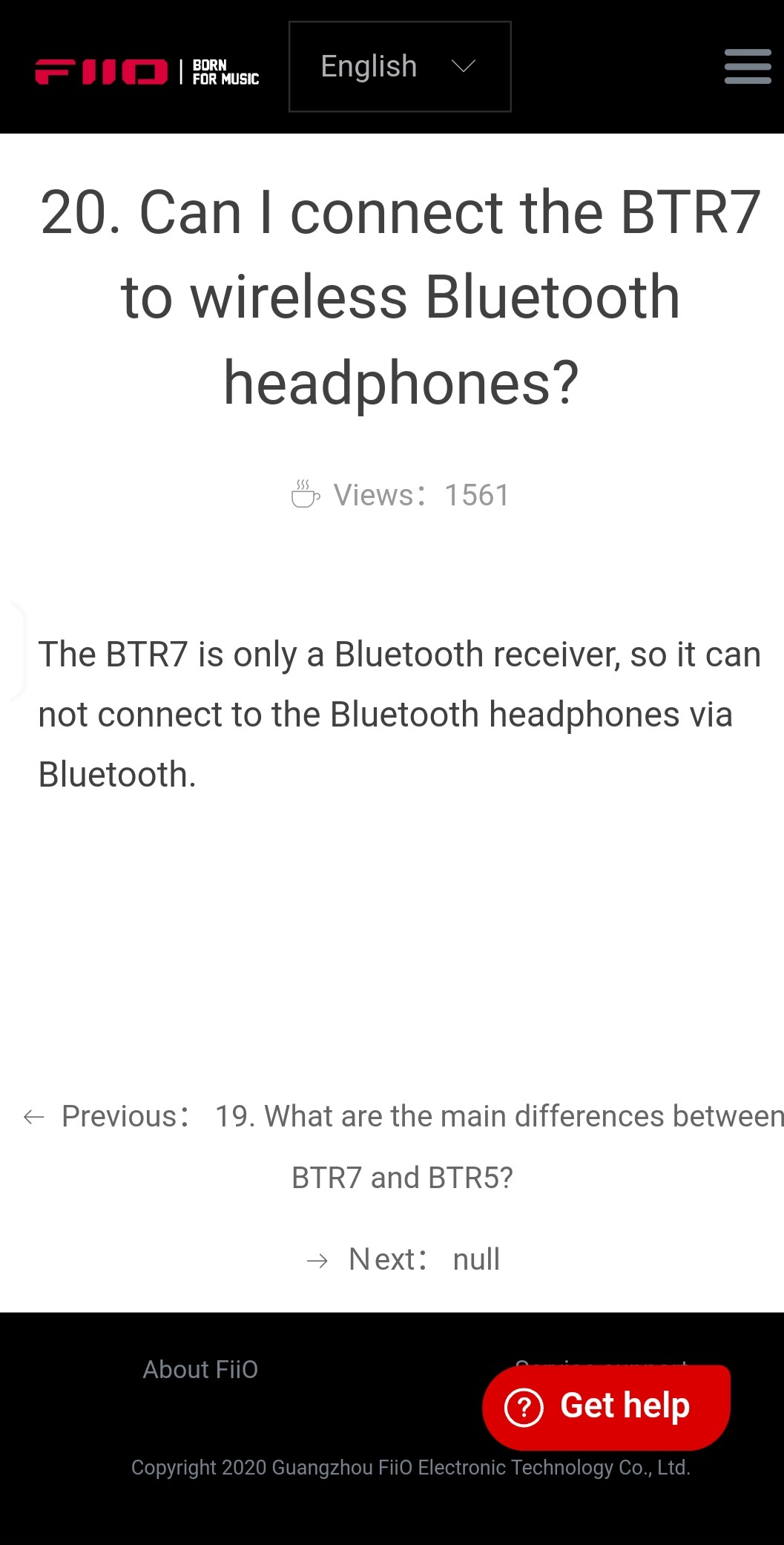

wojtekmarchewka Posted July 11, 2023 Report Posted July 11, 2023 @Jaro54 @Rafacio Czy wspomniane przez was BTR, nie działają tylko jako odbiorniki BT? Nie wysyłają dźwięku bezprzewodowo. W dniu 29.06.2023 o 22:11, dmocha napisał(a): Chciałbym kupić bezprzewodowe słuchawki BT, zastanawiam się nad Bowers & Wilkins. Tego typu urządzeniem może być np. FiiO BTA30 https://kropka.audio/test/wzmacniacze/fiio-bta30-pro-recenzja/ Quote

wojtekmarchewka Posted July 11, 2023 Report Posted July 11, 2023 45 minut temu, Jaro54 napisał(a): Nie tylko jako odbiornik bo ma mikrofon i możesz prowadzić rozmowy, czyli działa dwukierunkowo - nadajnik/odbiornik Niestety to tak nie działa 😁. Właśnie znalazłem informację potwierdzającą Quote
Jaro54 Posted July 11, 2023 Report Posted July 11, 2023 (edited) Zgadza się słuchawek BT tak nie podłączysz ale sam BTR7 (3 i 5 też) działają dwukierunkowo, A słuchawki podłączasz do nich przewodowo. I BTR7 ma rację bytu jeśli ma być uniwersalny bo będzie działał z tv, smartfonem, DAPem. Tylko słuchawki podłączasz do niego kabelkiem. A wymienione Bowers & Wilkins Px8 można podłączyć i kabelkiem Edited July 11, 2023 by Jaro54 1 Quote
