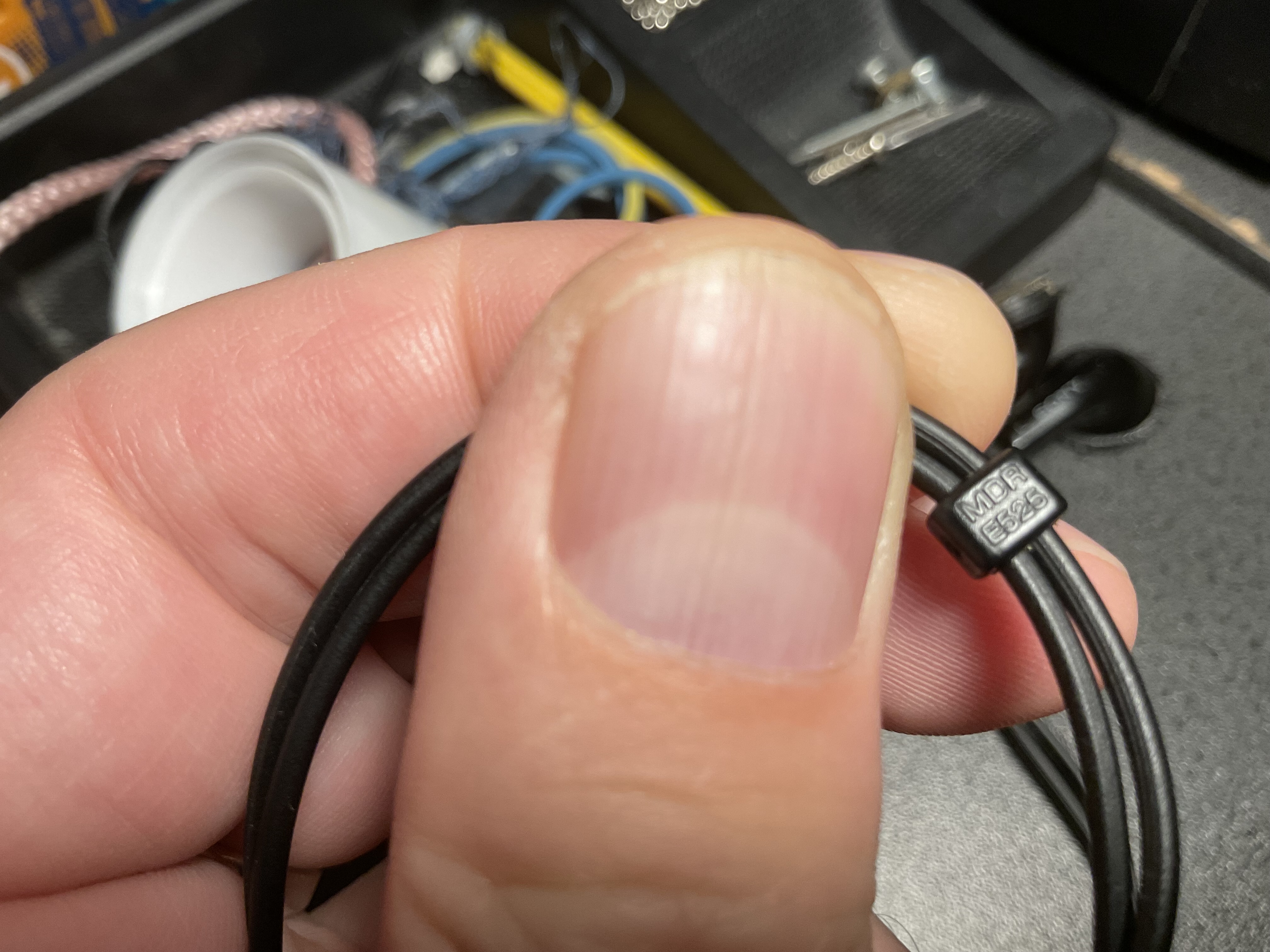

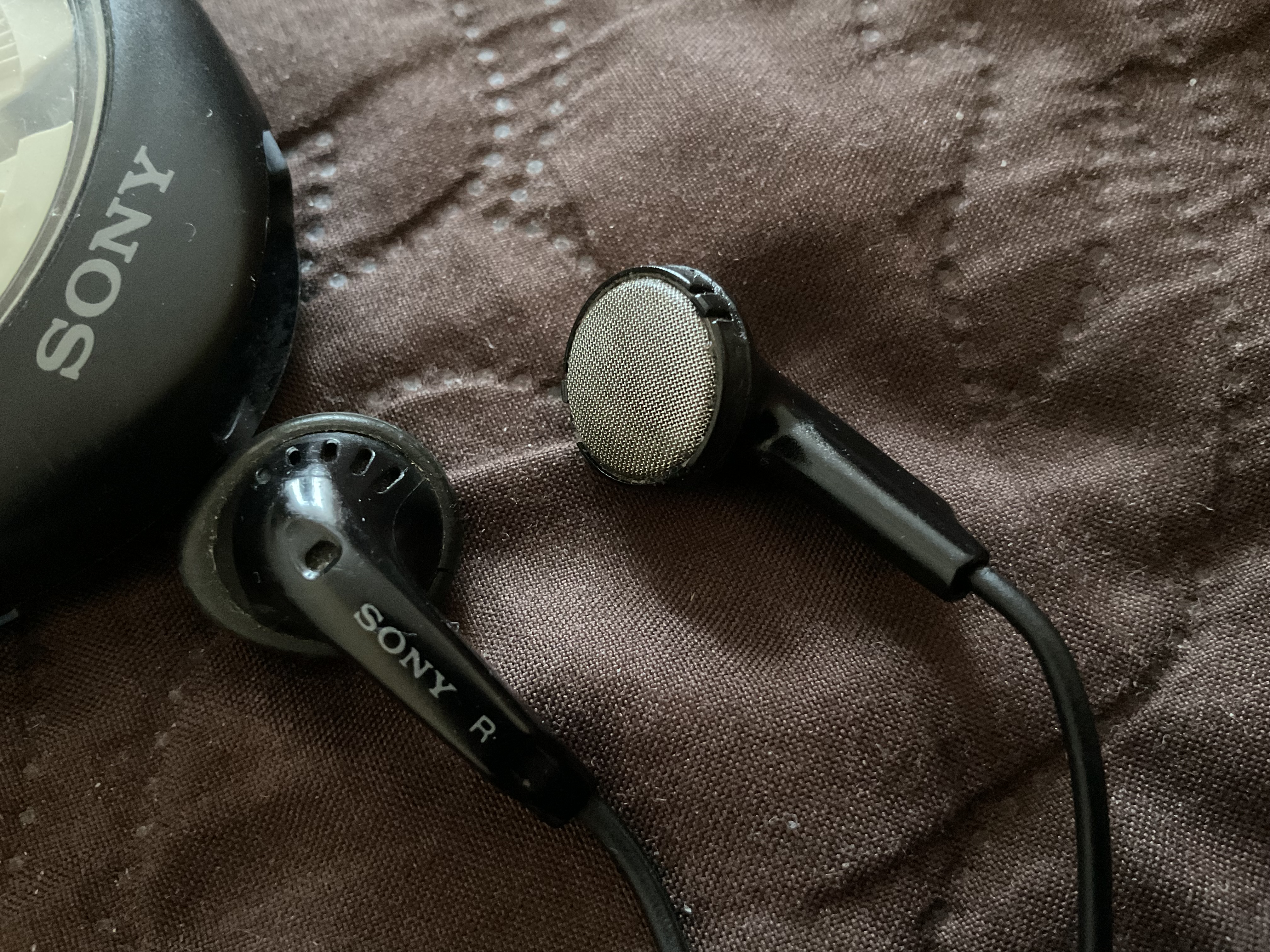

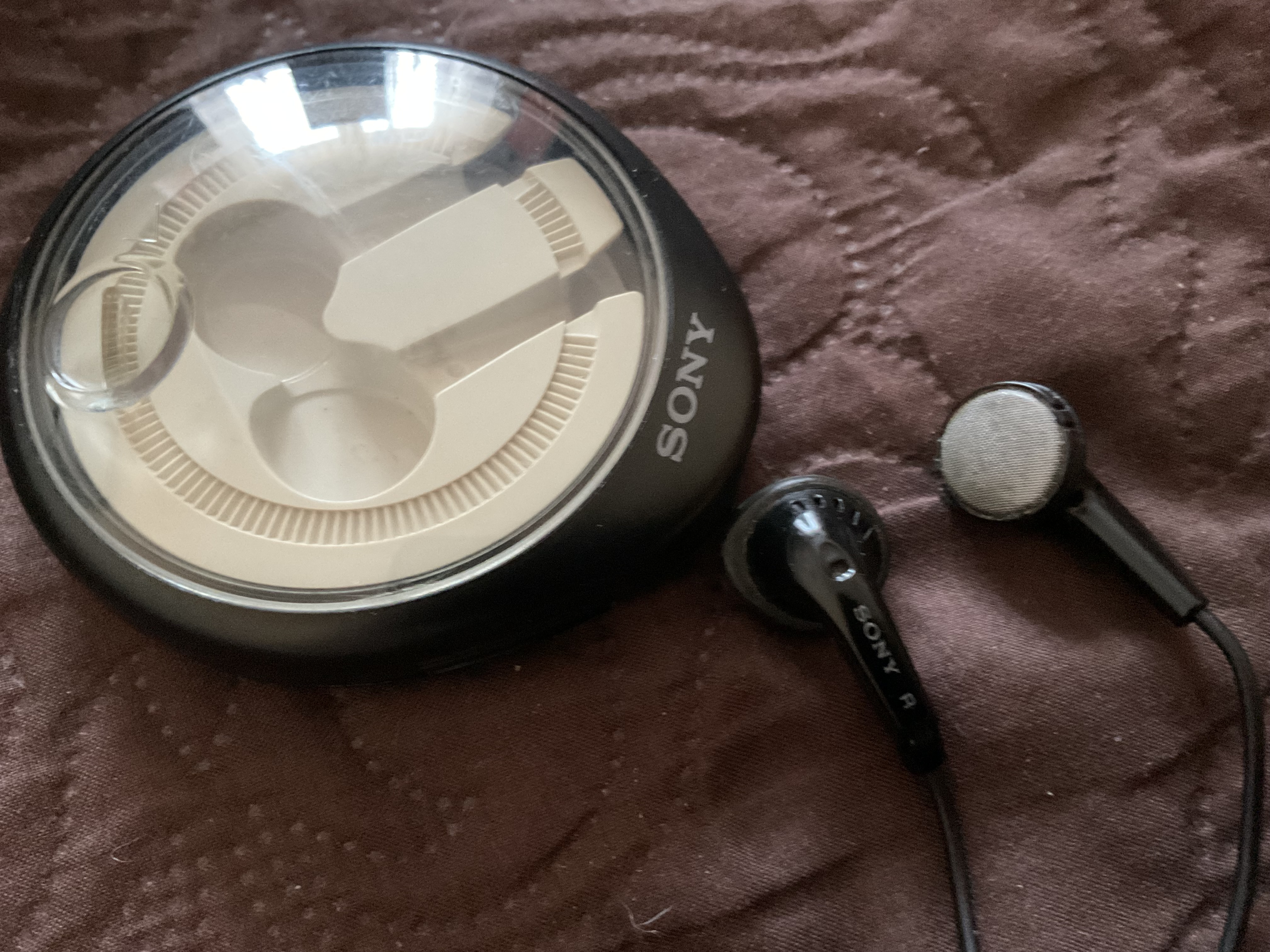

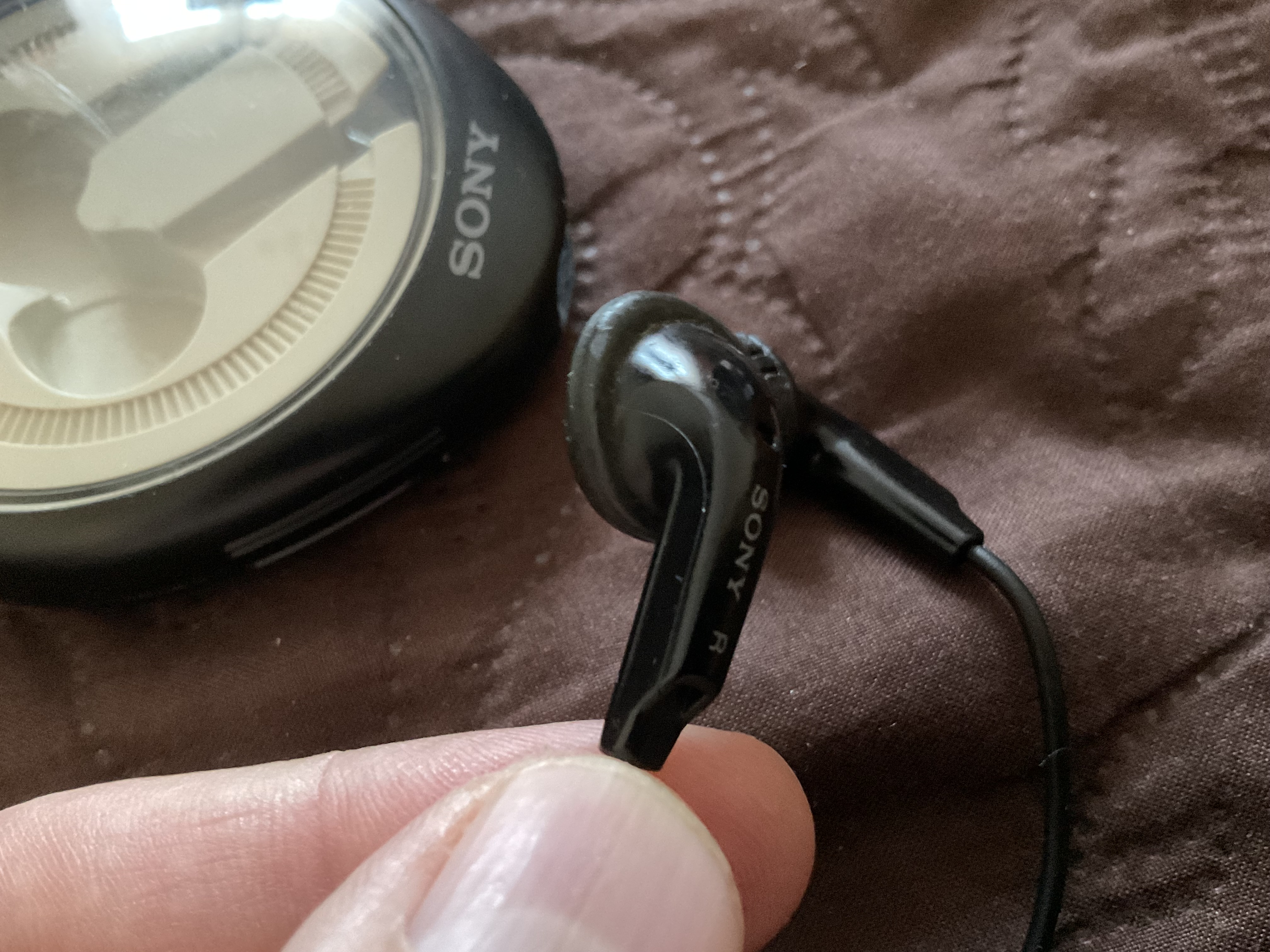

lobuz1 Posted August 23 Report Share Posted August 23 (edited) Moje pierwsze, te lepsze pchełki. Wiecie może jaki to model i gdzie dostanę gumki? Grają płasko, jasno i chudo (tak w stylu cyk, cyk, cyk), ale mam do nich sentyment. Edited August 23 by lobuz1 1 Quote Link to comment Share on other sites More sharing options...
x86 Posted August 23 Report Share Posted August 23 Przypatrz się na wtyku jack czy nie ma na nim modelu słuchawek Quote Link to comment Share on other sites More sharing options...
lobuz1 Posted August 23 Author Report Share Posted August 23 (edited) Godzinę temu, x86 napisał(a): Przypatrz się na wtyku jack czy nie ma na nim modelu słuchawek Niestety jest tylko Sony. @x86 jest za to w innym miejscu, dzięki.😊 To model MDR- E525. Teraz tylko pozostaje pytanie gdzie dostać takie gumki. Edited August 23 by lobuz1 Quote Link to comment Share on other sites More sharing options...

lobuz1 Posted August 24 Author Report Share Posted August 24 (edited) 20 minut temu, Perul napisał(a): Zrób moda i załóż zwykłe gąbeczki, będzie lepiej brzmieniowo i pewnie też wygodniej No właśnie tak planuję. Te oryginalne gumki zakrywające w pewnym stopniu siateczkę podobno mają jednak wpływ na większy bas. Można zakleić trochę siateczkę nieprzepuszczającą taśmą i przykryć gąbeczką. Edited August 24 by lobuz1 Quote Link to comment Share on other sites More sharing options...

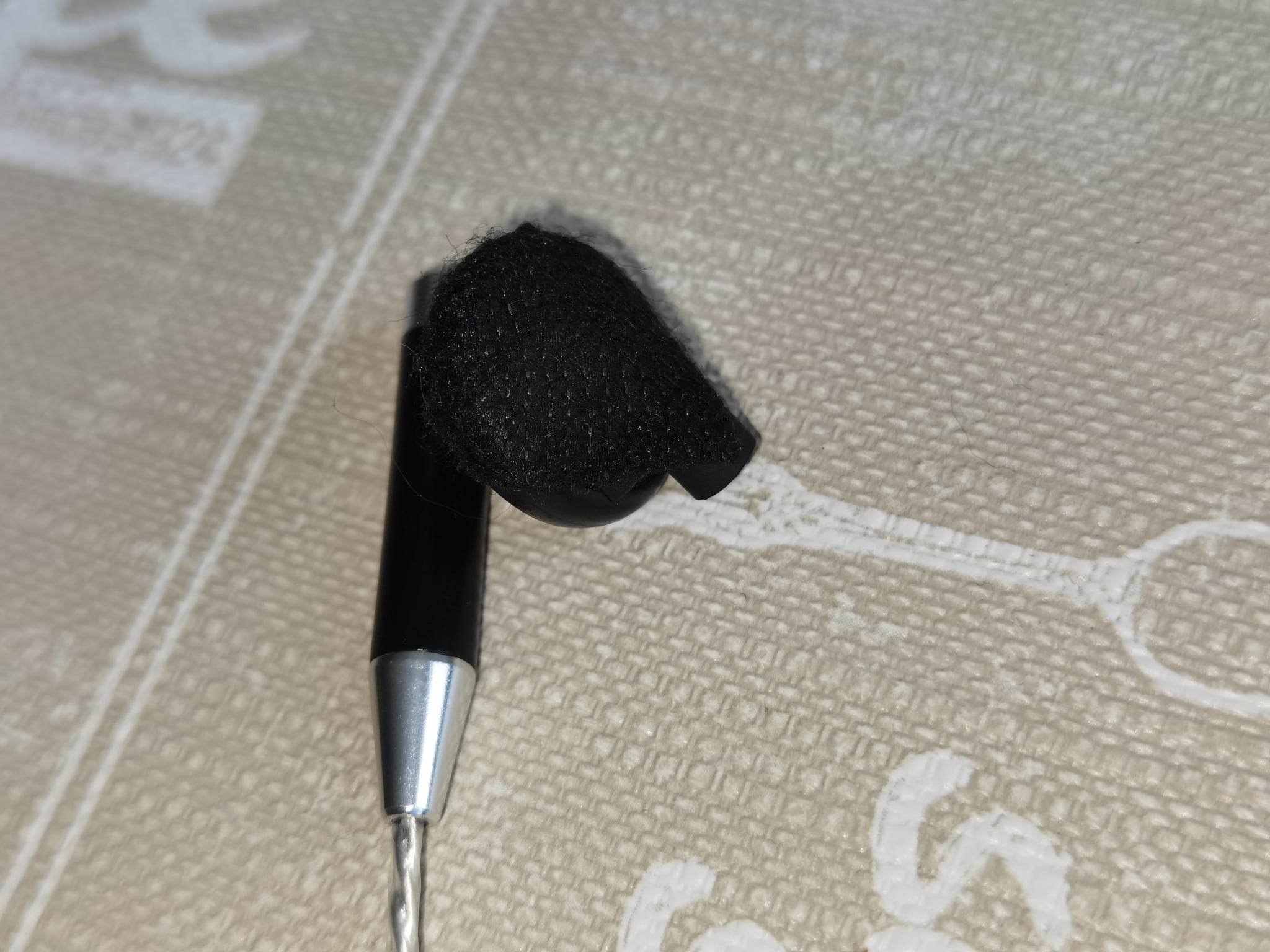

lobuz1 Posted August 24 Author Report Share Posted August 24 (edited) 32 minuty temu, Bednaar napisał(a): Polecam taśmę samowulkanizującą do tego celu. Mam taką w skrzyneczce. Ma wiele zastosowań. Dzięki. Może ktoś ma takie gąbeczki albo podpowie gdzie kupić? Średnica to około 14mm. Edited August 24 by lobuz1 Quote Link to comment Share on other sites More sharing options...
Perul Posted August 24 Report Share Posted August 24 3 minuty temu, lobuz1 napisał(a): Te oryginalne gumki zakrywające w pewnym stopniu siateczkę podobno mają jednak wpływ na większy bas. Dlatego napisałem 24 minuty temu, Perul napisał(a): Zrób moda a dopiero potem 25 minut temu, Perul napisał(a): załóż zwykłe gąbeczki Ja przerobiłem całą masę pchełek (uwzględniając oczywiście, że każda wersja modu to sztuka, a nie przerobiona sztuka słuchawek, bo tych to będzie 7 sztuk ) i każde z nich sporo zyskały zwłaszcza na basie. Mogę Ci na PM podpowiedzieć co i jak pozmieniać. 1 minutę temu, lobuz1 napisał(a): Może ktoś ma takie gąbeczki albo podpowie gdzie kupić? Średnica to około 14mm Mam, zrobiłem sobie zapas odkąd zajarałem się pchełkami Mogę Ci jakoś podesłać, ale jak masz miejsce i Amazon Prime to podobny koszt będzie kupić własny zapas https://www.amazon.pl/dp/B09P7Y1LX5?psc=1&ref=ppx_yo2ov_dt_b_product_details Quote Link to comment Share on other sites More sharing options...

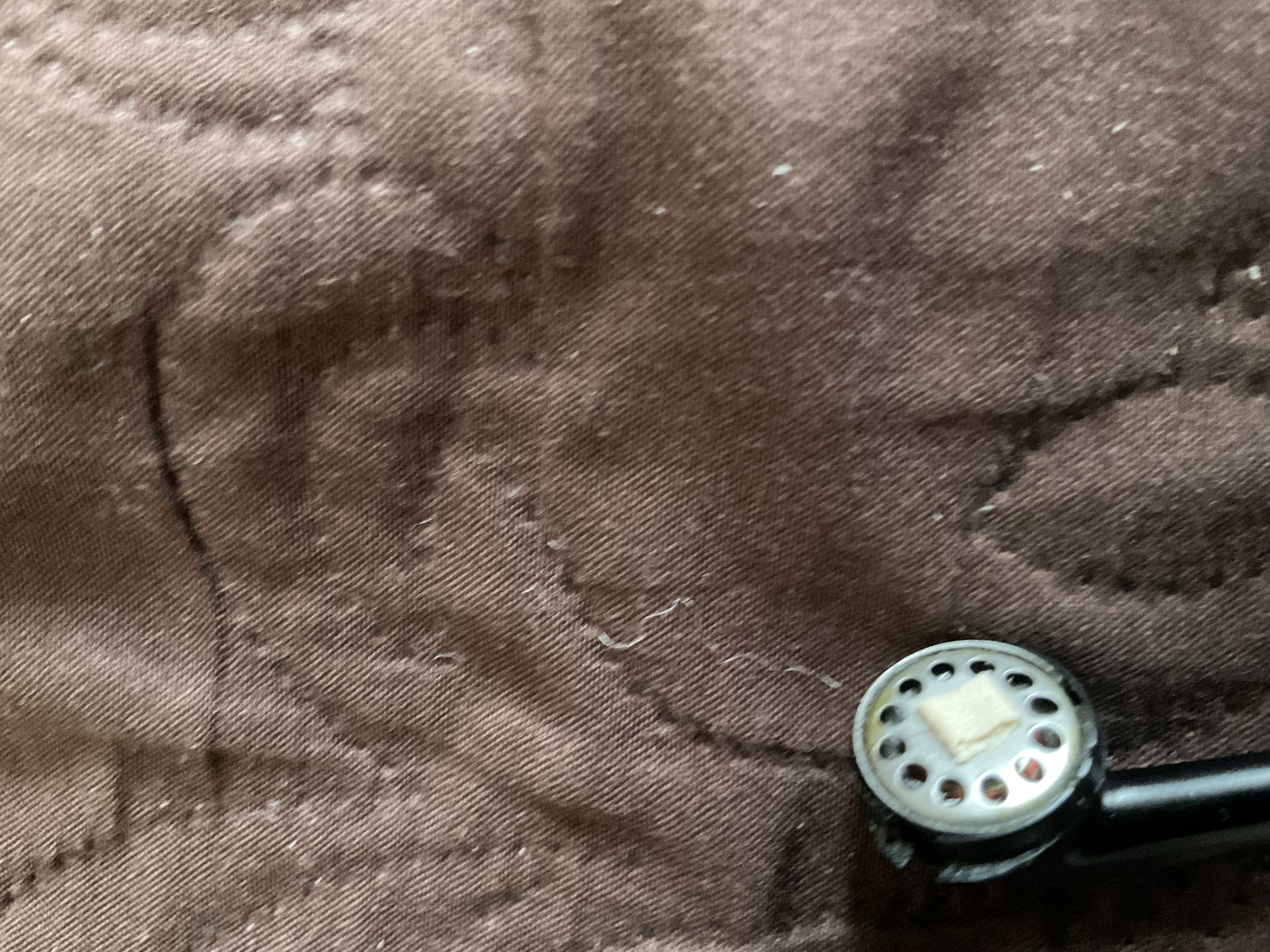

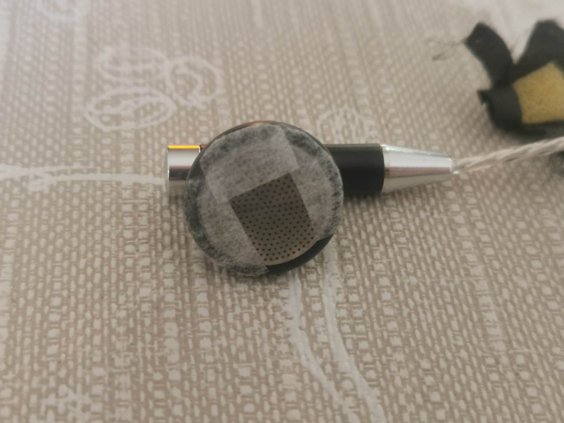

Perul Posted August 24 Report Share Posted August 24 (edited) Zamiast zaklejać połowę zrób lepiej "pacmana" z 3-4 warstw, a na to doklej kolejną warstwę pełne kółko. Oczywiście "mordkę pacmana" skieruj do kanału słuchowego, żeby bas właśnie tam skierować. Na tym opierają się moje mody pchełek, choć kształty i materiały kierujące bywają różne. Edited August 24 by Perul Quote Link to comment Share on other sites More sharing options...

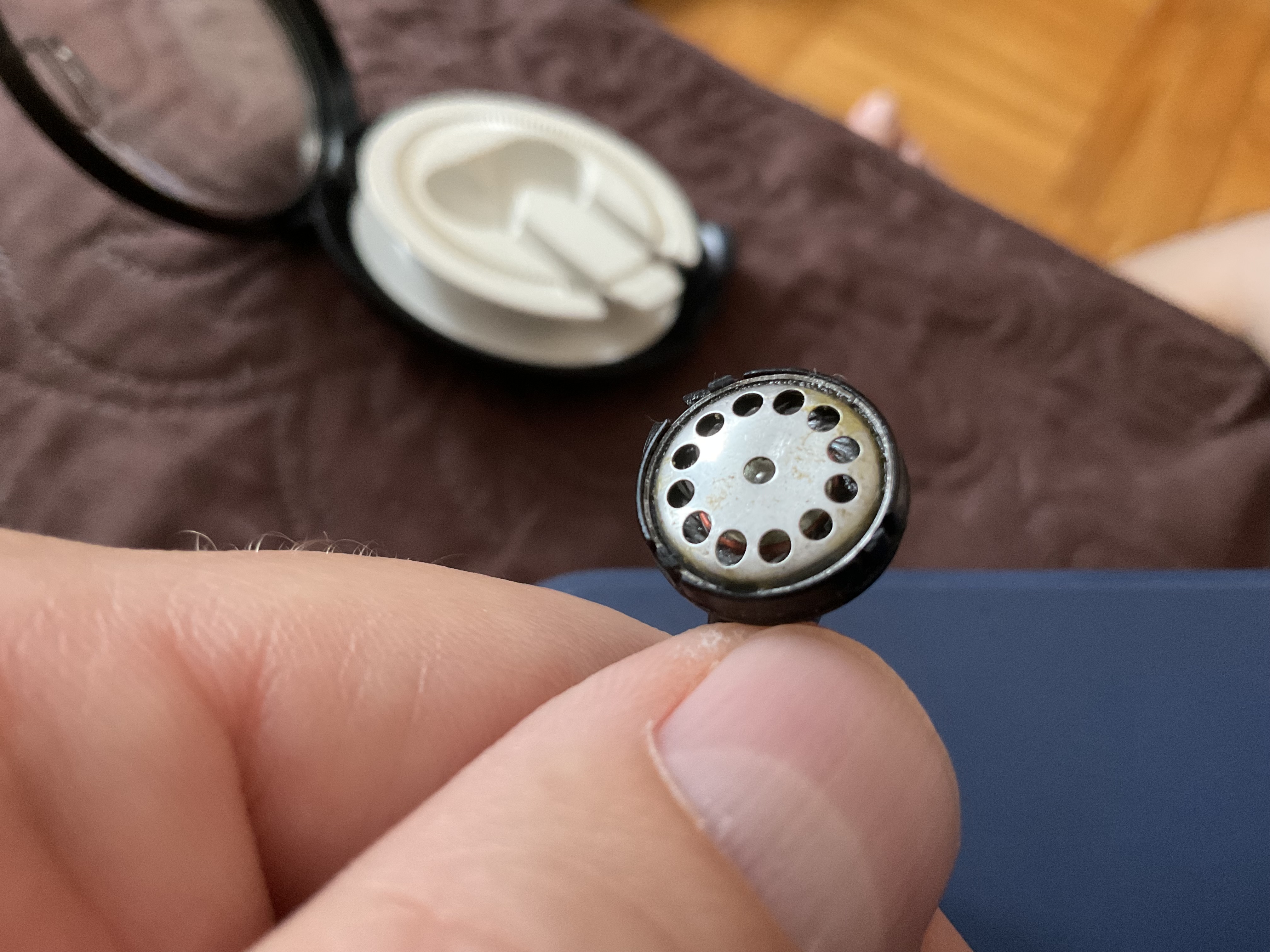

lobuz1 Posted August 24 Author Report Share Posted August 24 (edited) Godzinę temu, Perul napisał(a): Zamiast zaklejać połowę zrób lepiej "pacmana" z 3-4 warstw, a na to doklej kolejną warstwę pełne kółko. Oczywiście "mordkę pacmana" skieruj do kanału słuchowego, żeby bas właśnie tam skierować. Na tym opierają się moje mody pchełek, choć kształty i materiały kierujące bywają różne. 3 x Pacman jak na zdjęciu poniżej i 1 pełne, zakrywające 100%? z jakiego materiału proponujesz w moim przypadku? Wypada jedna metalowa siateczka i musze ją chyba najpierw podkleić do przetwornika/obudowy bo na wcisk się nie trzyma. Noe mam nawet tutaj taśmy dwustronnej czy kleju, więc podkleiłem złożonym plastrem opatrunkowym Tripple Pacman Prototype 1 Edited August 24 by lobuz1 Quote Link to comment Share on other sites More sharing options...

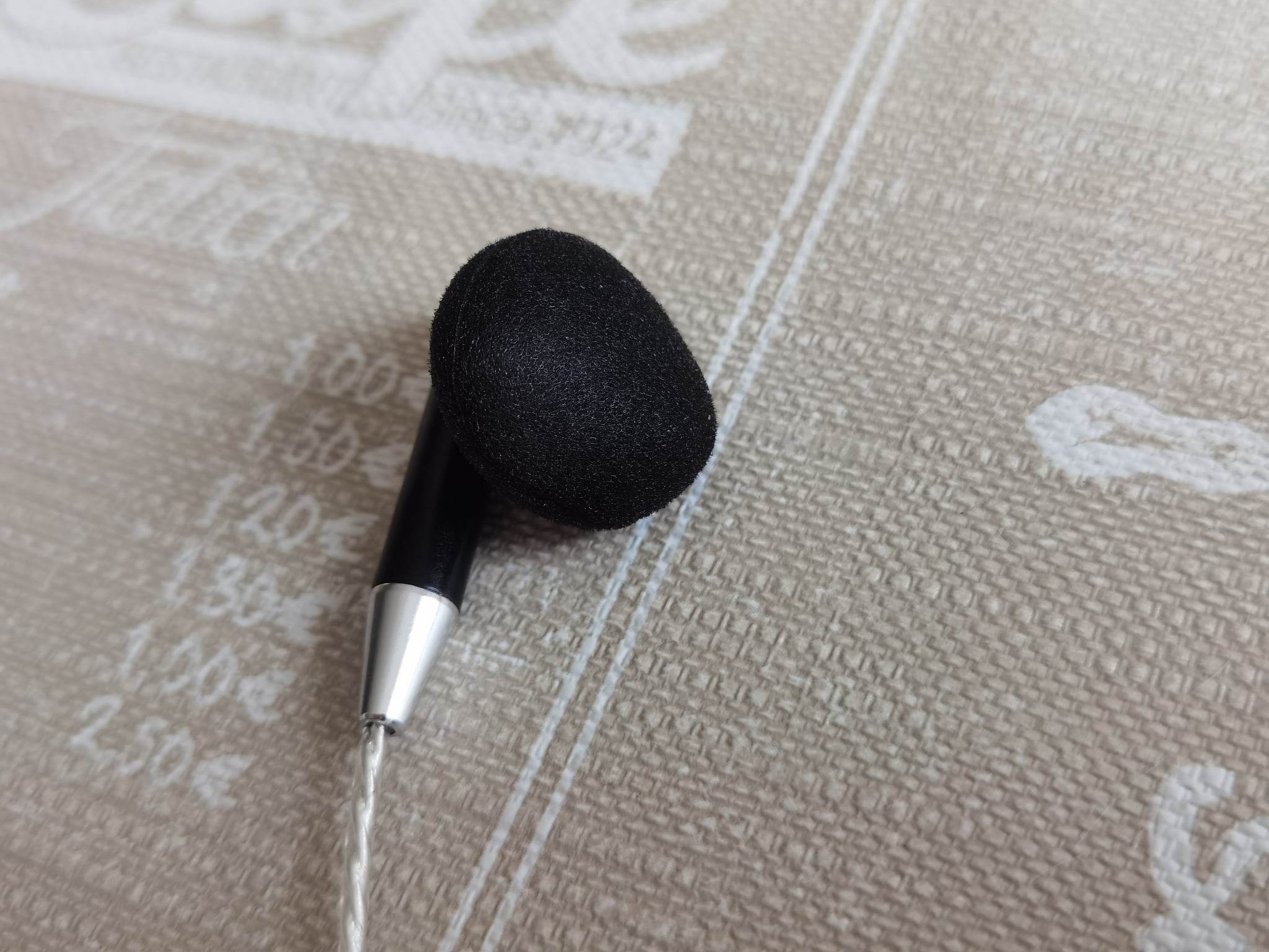

Perul Posted August 24 Report Share Posted August 24 (edited) Ja "pacmany" robiłem (w niektórych opcjach modu) z samoprzylepnych filcowych podkładek pod meble (grubość filcu ok 1mm). Miałem też na myśli takie "pacmany" z mniejszym "trójkątem" wyciętym (ok 60 stopni), właśnie po to by skierować potem falę dźwiękową (basową) w stronę kanału usznego, aczkolwiek może być on głębszy, bardziej takie U wycięte z kółka, żeby ten środkowy otwór też mógł pracować. Możesz nawet coś takiego zrobić (fotka z modu Kbear Knight), tylko z racji grubszego plastra w Twoim przypadku, to raczej z jednego kawałka. Pacman może zachodzić dalej na pchełkę (w sensie nie obcinaj zewnętrza do kółka), wtedy będzie trzymał siateczkę i będziesz mógł zrezygnować z tego podklejenia pośrodku. Czarna taśma, ale chyba widać, że był to prostokąt, którego rogi zawinąłem na dalszą część pchełki. Po założeniu gąbeczki i tak tego nie widać. Edited August 24 by Perul 1 Quote Link to comment Share on other sites More sharing options...
lobuz1 Posted August 24 Author Report Share Posted August 24 (edited) Dzięki, będę się bawił. Mój tripple pacman z plastra opatrunkowego, materiałewego dodał więcej dołu i jestem zadowolony z pierwszej wersji. Póżniej dalem więcej taśmy na pchełkę, żeby siateczka nie spadała. W śtodku też dałem trochę taśmy, żeby przetwornik nie wypadał/obracał się. Będę kombinował. Te słuchawki graja bardzo klarownie, muzykalnie. Jak nie Sony xm3 tws, które znam. Słucha się z wielką przyjemnością. Edited August 24 by lobuz1 Quote Link to comment Share on other sites More sharing options...
