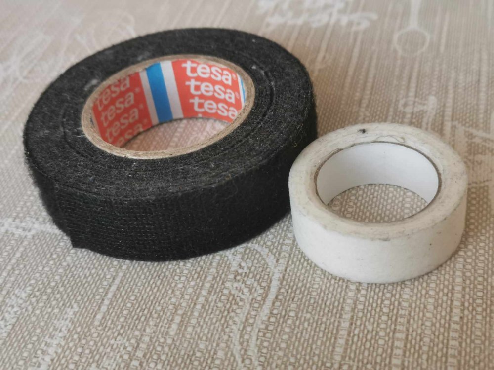

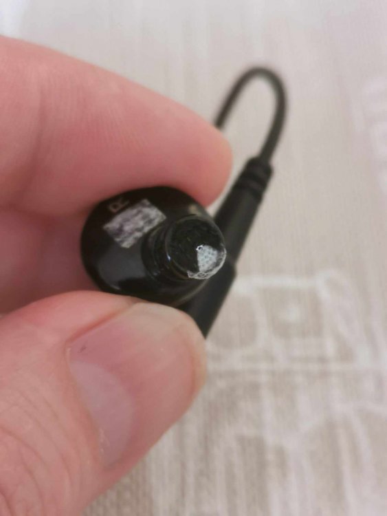

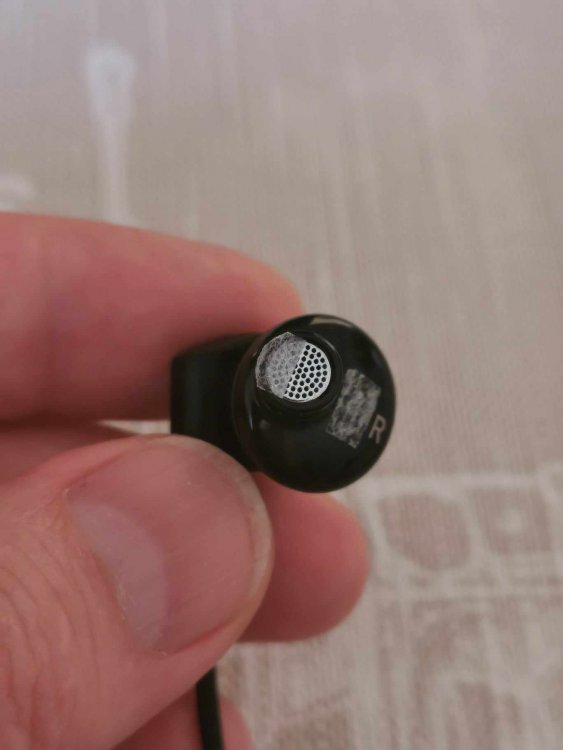

Perul Opublikowano 23 Lipca 2023 Zgłoś Udostępnij Opublikowano 23 Lipca 2023 Creative Aurvana Trio LS to słuchawki grające bardzo dobrze od strony technicznej, zwłaszcza wysokie tony prezentują moim zdaniem topową jakość, jednak fabrycznie zestrojone są bardzo chudo, wręcz szkieletowo. Nawet na bardzo ciepłych źródłach po prostu "sieją" wysokimi tonami. Mod polega jedynie na zaklejaniu, więc jest 100% odwracalny. Do jego wykonania użyłem taśmy parcianej z meszkiem i plastra polpor 3M Punkt pierwszy modu z użyciem polpor'a, to zaklejenie otworu w muszli przy literach L i R, oraz zaklejenie ok 1/3 przedniej siateczki. Punkt drugi to doklejenie na siateczce "pacmana" z taśmy z meszkiem Ważne, żeby przy naklejaniu "pacmana" zostawić środek wolny, żeby całkowicie nie zatkać siateczki. To cały mod po którym brzmienie robi się zdecydowanie pełniejsze, a aspekty techniczne pozostają na bardzo dobrym poziomie. Brzmienie jest V-kowe, ale przez świetnej jakości "staxową" górę niemęczące (jak dla mnie). Bas jest mocny z bardzo dobrym zejściem i całkiem szybki. Oczywiście nie jest to pierwsza wersja modu, w pierwotnej wersji całą siateczkę zakleiłem taśmą z meszkiem, jedynie pośrodku przebiłem ją igłą i porozpychałem do ok 1mm średnicy. Przy takiej konfiguracji brzmienie było mocno ciemne, ale z dobrze zaznaczonymi najwyższymi tonami, takie "U", z lewą stroną grubszą i bardziej wyciągniętą. Ale da się jeszcze inaczej je zestroić, chodzi mi po głowie bardziej średnicowe granie i w sumie mam już pomysł jak to zrealizować, ale póki co chce się nacieszyć tą wersją, bo nawet kiepsko zrealizowana płyta "Death Magnetic" gra na tych słuchawkach całkiem dobrze 2 1 Cytuj Odnośnik do komentarza Udostępnij na innych stronach Więcej opcji udostępniania...

Perul Opublikowano 16 Lutego Autor Zgłoś Udostępnij Opublikowano 16 Lutego 2 godziny temu, turek2001 napisał(a): A można do tego modu użyć innej taśmy Jak najbardziej można, aczkolwiek efekty mogą wyjść ciut inne. W każdym razie grubsza (zapewne izolacyjna) niech zastąpi tą grubszą taśmę, którą stosowałem, a jeśli jest cienka, to można dać 2 warstwy. Jakby wyszły za bardzo basowe możesz zrobić małą dziurkę szpilką w taśmie przy literkach "L/R" - ważne, żeby była jednakowej wielkości po obu stronach, inaczej mogą grać nierówno. Cytuj Odnośnik do komentarza Udostępnij na innych stronach Więcej opcji udostępniania...
turek2001 Opublikowano 16 Lutego Zgłoś Udostępnij Opublikowano 16 Lutego (edytowane) Zrobiłem ten mod i słuchawki zrobiły się ciemne, jest mało góry i zdecydowanie za dużo basu. Będę musiał zrobić dziurki szpilką tak jak napisałeś. Edit: zrobiłem dziurki igła bo nie mam szpilki i basu trochę ubyło, ale nadal jest go dużo no i góry nadal mało. Edytowane 16 Lutego przez turek2001 Cytuj Odnośnik do komentarza Udostępnij na innych stronach Więcej opcji udostępniania...
Perul Opublikowano 16 Lutego Autor Zgłoś Udostępnij Opublikowano 16 Lutego 38 minut temu, turek2001 napisał(a): ale nadal jest go dużo no i góry nadal mało No to zostaw samego "pacmana" na siateczce, żeby więcej jej odsłonić. Basu jest dużo, ja tak lubię słuchać, bo cicho słucham, wtedy bas "niknie" ze względu na charakterystykę słyszenia. Cytuj Odnośnik do komentarza Udostępnij na innych stronach Więcej opcji udostępniania...
