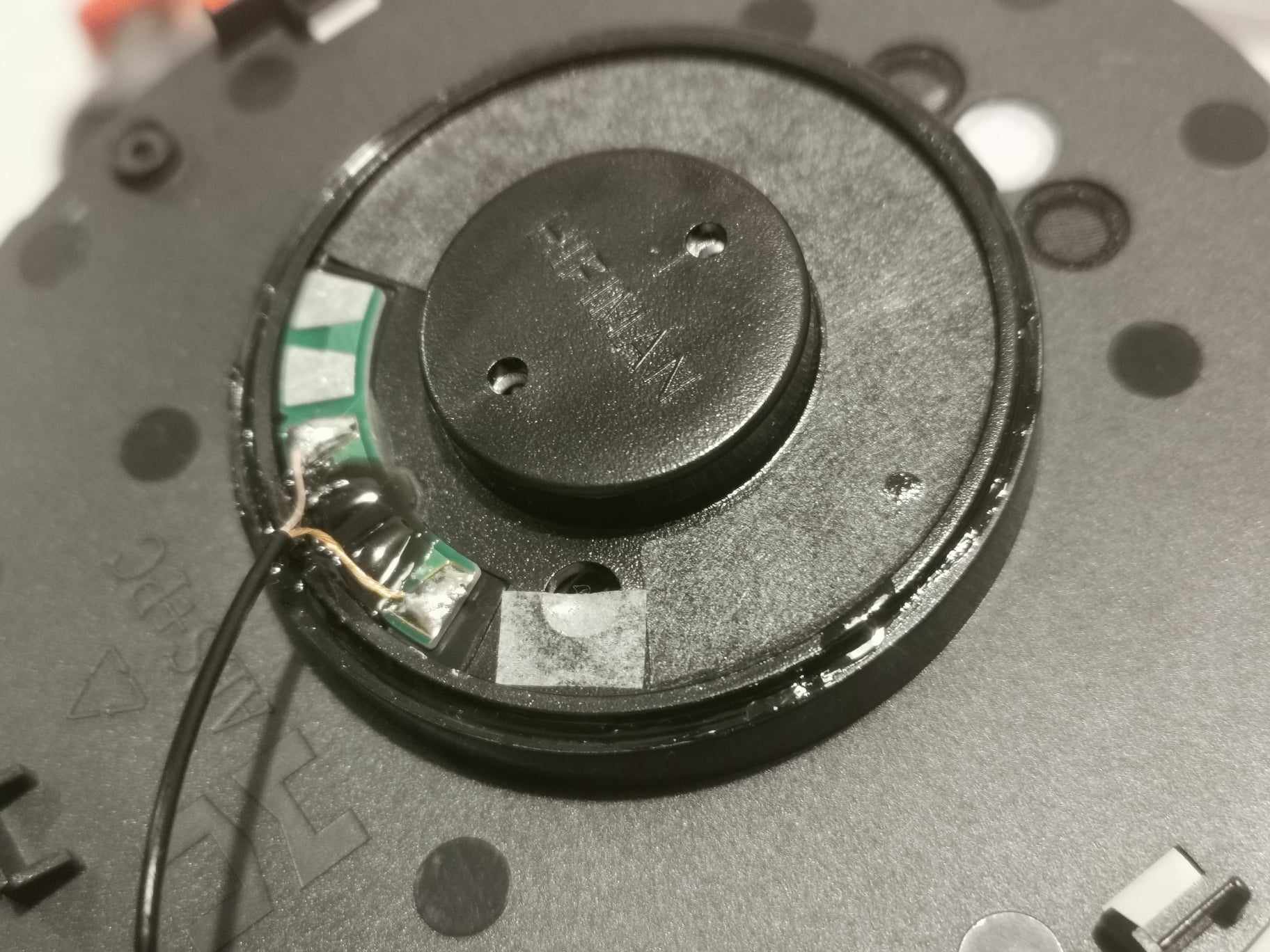

Tym razem na warsztat trafiły do mnie HiFiMAN HE-R9.
Słuchawki te są lekkie i wygodne, niestety dość tandetnie wykonane. Te piękne z wyglądu muszle to niestety pomalowany plastik, do tego dość cienki, dający przez to trochę pudełkowy pogłos, który na szczęście niwelowany jest w sporej części przez fabryczną gąbkę.
Podobnie ze ścianką frontową, która jest cienka i nie posiada żeberek usztywniających, czuć w palcach, że się wygina. Dopiero po dokręceniu jej na wszystkie śrubki łapie większą sztywność.
Słuchawki fabrycznie nieźle zestrojone, choć z brakami w wyższej średnicy. Największą ich wadą dźwiękową wg mnie jest "zanieczyszczona" średnica, co spowodowane jest nadmiernym "przedmuchem" między frontem a tyłem przetwornika.
1. Żeby to zniwelować zakleiłem cienką taśmą wspomniane "przedmuchy"; jeden całkowicie, a drugi gdzieś w 80-90%
Stopniem zaklejenia tego drugiego otworu regulujemy przyciemnienie słuchawek, które w tym przypadku jest dość duże.
2. Właśnie z tego powodu trzeba też zakleić otwór z tyłu przetwornika, żeby ograniczyć bas i dodać wyższej średnicy. W tym przypadku zakleiłem w około 60-65% otworu
Po tych zabiegach słuchawki wyszły ciemne, ale zdecydowanie bardziej selektywne. Jeśli ktoś nie chce dalej grzebać, to poleciłbym i w pkt 1 i w pkt 2 zakleić po 3/4 otworu, czyli dać jeden plasterek w połowie w pionie i drugi w poziomie - w ten sposób łatwiej jest uzyskać jednakowy stopień zaklejenia otworu, co jest istotne, by w obu słuchawkach było tak samo, bo wszelkie nierówności powodują nierówne granie.
3. Z racji tzw "driver flex" postanowiłem zrobić rozszczelnienie pod padem, daje to też rozjaśnienie brzmienia. W tym celu przykleiłem kawałek taśmy nano z tyłu muszli pomiędzy zaczepami ramki pada, tak by ramka trzymająca pad mogła się odkształcić.
Po tym zabiegu bas zelżał i przybyło średnich tonów, jak dla mnie aż za bardzo, zwłaszcza zakres 1-3kHz - pianino w "Hej wy" Korteza potrafi mocno wybić się przed szereg na wyższych dźwiękach.
Na pewno będę dalej coś z tym robił, ale póki co publikuję jak jest, bo może ktoś będzie chciał spróbować. Zwłaszcza wersja z pkt 1+2 z "otwartymi" po 1/4 otworu powinna być już całkiem przyjemna.

Od słuchawek za 50zł odróżnia je lepsza precyzja wykonania elementów i chyba lepszej jakości plastik, bo śrubki mimo wielokrotnego odkręcenia jeszcze mają gwint :)
Ale ten brak usztywnienia frontowej ścianki przy tak małej jej grubości, to mnie trochę zaskoczył. Na szczęście po skręceniu wszystkiego "do kupy" jest już całkiem stabilnie.
