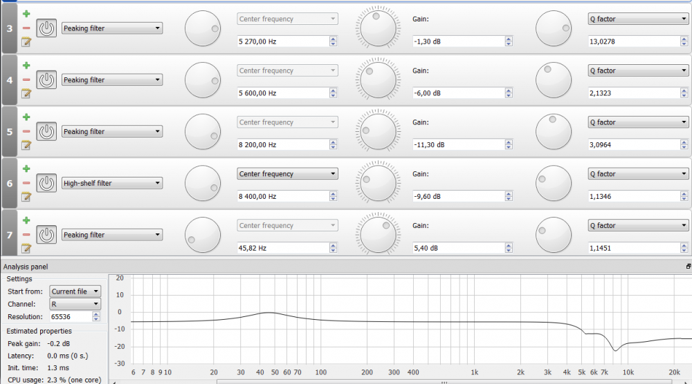

  3. Zabrałem się za JCally EP01. Na razie bez gąbek. Oczywiście głównie chodzi o przycięcie góry, która gra czysto, dynamicznie ale jest za głośna. Mają dwa piki: na 5.5k i 8k. Co ciekawe jest spora różnica między lewą i prawą. Mała górka na basie, ale niewiele to daje. Bas bywa nawet przyjemny pomimo tego, że jest pozbawiony szczegółów. Niestety u mnie gitara basowa jest nieciekawa. Środek jest bardziej normalny niż w MX500. Słucha się całkiem przyjemnie. Załączam plik konfiguracji EQAPO, bo nie dałem rady filtrem graficznym tego zrobić. Jcally EP01 gołe.txt

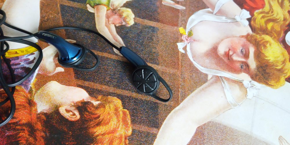

  8. Załączam EQ do DIY MX500 Jietu w gąbeczkach. Jak powyżej, to nie neutralny profil, tylko usprawnienie i tak w miarę strawnych słuchawek. Wypchnięty środek i brak niskiego basu to typowa wada pchełek, którą tutaj udało się zniwelować. Na pewno "świeży" słuchacz da radę go usprawnić, ale na moje ucho słuchawki z tym profilem grają wyśmienicie. Muzycy są na swoich miejscach, śpiewają ciepło, audiofilsko, z paletą kolorów, wyraźnym basem i czystą, spokojną górą. Negatywny wpływ podbicia basu to tradycyjnie mniej wyraźne fakturowanie, czyli "misiowatość". Przez umiar (głównie w postaci ograniczenia ponizej 40hz) udało się te problemy ograniczyć do minimum, a zyskaliśmy pewien realizm prezentacji i masaż uszu Polecam słuchawki każdemu, kto używa EQ, bo to na razie najtańszy zestaw jaki udało mi się zdobyć na tym poziomie. To też najtańsze niebiesko-czerwone słuchawki Bez EQ niekoniecznie polecam. Z jednej strony to tylko 27zł, więc niby czemu nie, ale z drugiej strony osobiście poszedłbym w Ry4s albo po prostu kupił coś droższego. W porównaniu do niekorygowanych Vido i EP01 jest po prostu o poziom wyżej. MX500 w gąbkach i z EQ mają rozciągnięte pasmo i równy poziom jakości w całym zakresie. Vido to dół i potem nic ciekawego. EP01 to nic ciekawego i potem środek i góra. Podsumowując: przyjemnie, nic nie męczy. Można wnikliwie konsumować muzykę. EQ MX500 Heavy Bass Jietu audio store GĄBKI.csv

  14. No nie wiem. Przede wszystkim czy słuchacie gołych czy z gąbeczkami? Słuchałem dwóch par, ale tylko gołych i brzmiały tak samo. Niezliczone Vido niezależnie czy za 6 złotych czy za 20 grały mi wszyskie podobnie. Tylko widziałem, że ostatnio ktoś na Head-fi napisał, że trafiła się lepsza para. EP01 nie grają źle, nawet czysto i coś tam dobrego o nich mógłbym napisać, ale to jest sytuacja "lepsze wrogiem dobrego". Jak mogę mieć bardziej szczegółowy dźwięk z lepszym basem, to osobiście nie przywiążę się do tych słabszych, bo są po prostu "fajne". Do tego zamówiłem jeszcze dwie pary dla znajomych i nie są zachwyceni, a z Vido każdy był. Wiadomo, bas conquers all Chyba że ktoś nie chce używać gąbek albo EQ, to rozumiem, że DIY MX500 będą za zimne. Wtedy lepiej poszukać czegoś innego A tak poza tym, to polecam porównać pliki z mikrofonów, bo jest różnica i wyobraźcie sobie, że prawie analogiczna jest w poziomie słuchawek. Aha i wstępnie polecam taki oto bajer: Bardzo wygodne "łapaki" do słuchawek. Trzymają dobrze i ich nie czuć. Dla mnie lepsze od innych haczyków, które miałem. A było tego ze trzy.
