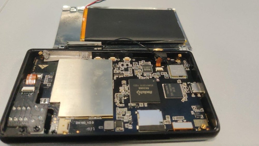

quzio Posted December 5, 2023 Report Posted December 5, 2023 Witam serdecznie, czy ktoś ma wiedzę jak wymienić baterię w iBasso DX160? - ewentualnie gdzie lub kto może tego dokonać. Sprzęt sprawny ale bateria do wymiany. W iFixit nie ma żadnej podpowiedzi na ten temat, a na AliExpress widziałem że można dostać nowe zasilanie pozostaje kwestia jak tego dokonać? Quote

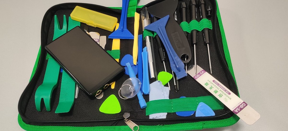

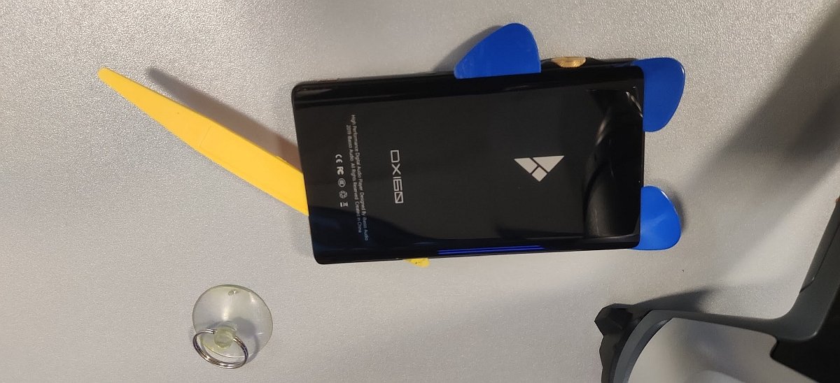

x86 Posted December 5, 2023 Report Posted December 5, 2023 Zanieś lepiej do serwisu GSM jeżeli pierwszy raz chcesz do tego podejść. Odkleić trzeba szklane plecki i wtedy już wszystko będzie jasne co dalej i jaki akumulator pod wymiar dobrać (lub skorzystać z gotowych ofert np. na Ali). Quote
quzio Posted December 5, 2023 Author Report Posted December 5, 2023 ok, czyli podobnie jak ze smartfonem delikatnie podgrzać opalarką podważyć i voilà mamy to... dzięki za podpowiedź Quote
x86 Posted December 5, 2023 Report Posted December 5, 2023 Suszarka do włosów wystarczy i też bez przesady + ssawka do szybek Quote
quzio Posted December 5, 2023 Author Report Posted December 5, 2023 Mam STEINELa z płynną regulacją temperatury a i ssawka się znajdzie - będę próbować Quote

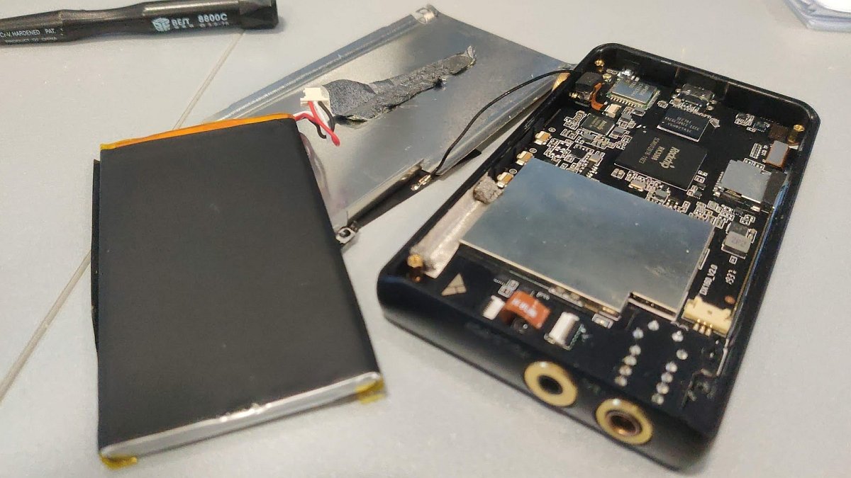

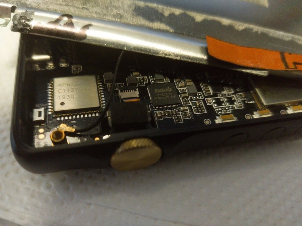

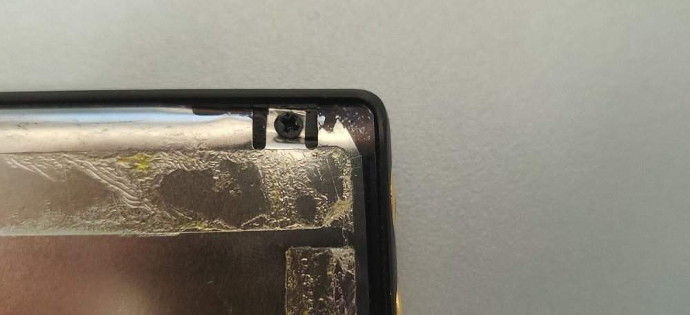

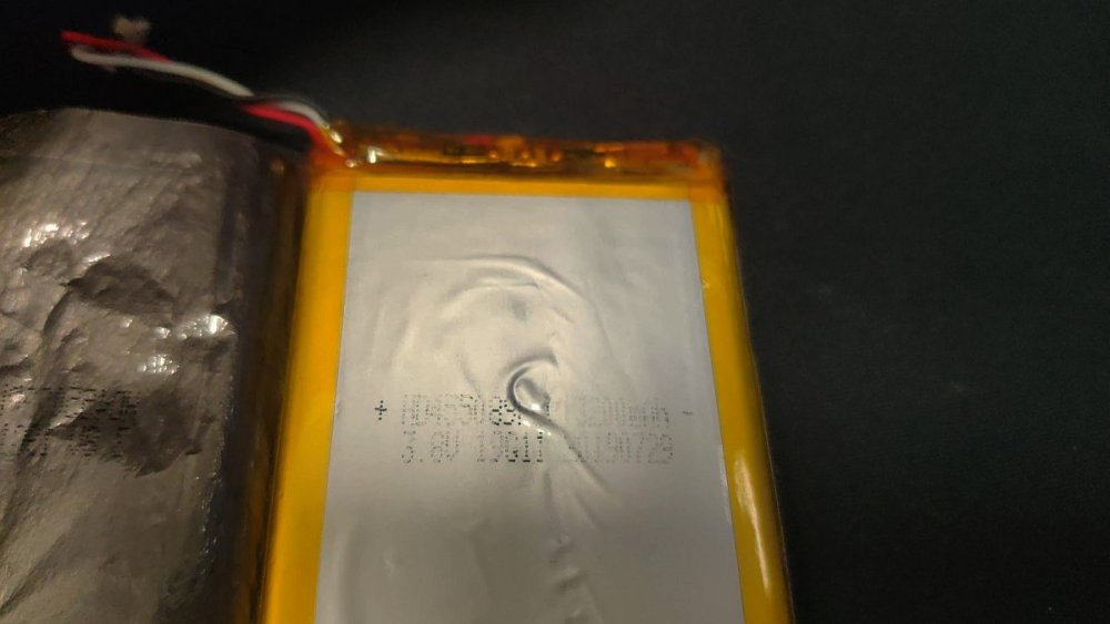

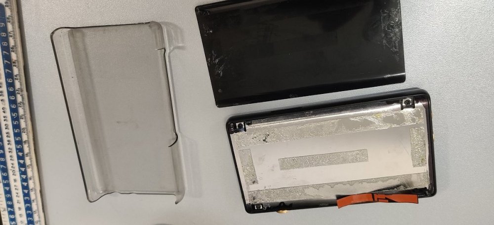

quzio Posted December 6, 2023 Author Report Posted December 6, 2023 Dobrze dałem się podpuścić 😉 (sam tego chciałem) 6 1 Quote
x86 Posted December 6, 2023 Report Posted December 6, 2023 @quzio Lux robota 👌I co nie było tak straszno jak to się próbuje wykreować samą czynność wymiany baterii w DAPie ? W smartfonach często o wiele trudniej bo przyklejają ją bezpośrednio do ekranu na grubą i mocno trzymającą taśmę piankową. Quote

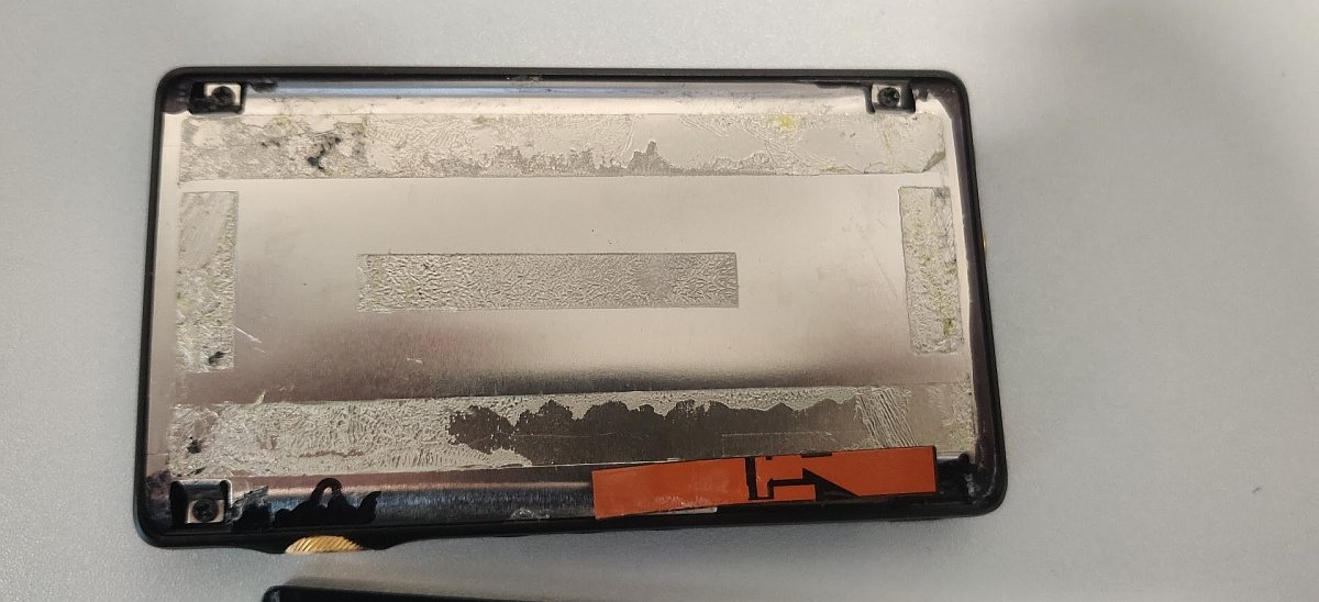

quzio Posted December 7, 2023 Author Report Posted December 7, 2023 7 godzin temu, x86 napisał(a): I co nie było tak straszno Trzeba dość długo i cierpliwie podgrzewać oraz systematycznie z wyczuciem podważać dookoła. Quote
x86 Posted December 7, 2023 Report Posted December 7, 2023 2 godziny temu, quzio napisał(a): Trzeba dość długo i cierpliwie podgrzewać oraz systematycznie z wyczuciem podważać dookoła. Zgadza się. Przy suszarce z niższą temp wystarczą same ssawki Ja mam trochę większe i mocniejsze : https://www.aliexpress.com/item/1005005070006053.html Quote
quzio Posted December 7, 2023 Author Report Posted December 7, 2023 Zamówione, dzięki za namiar Quote

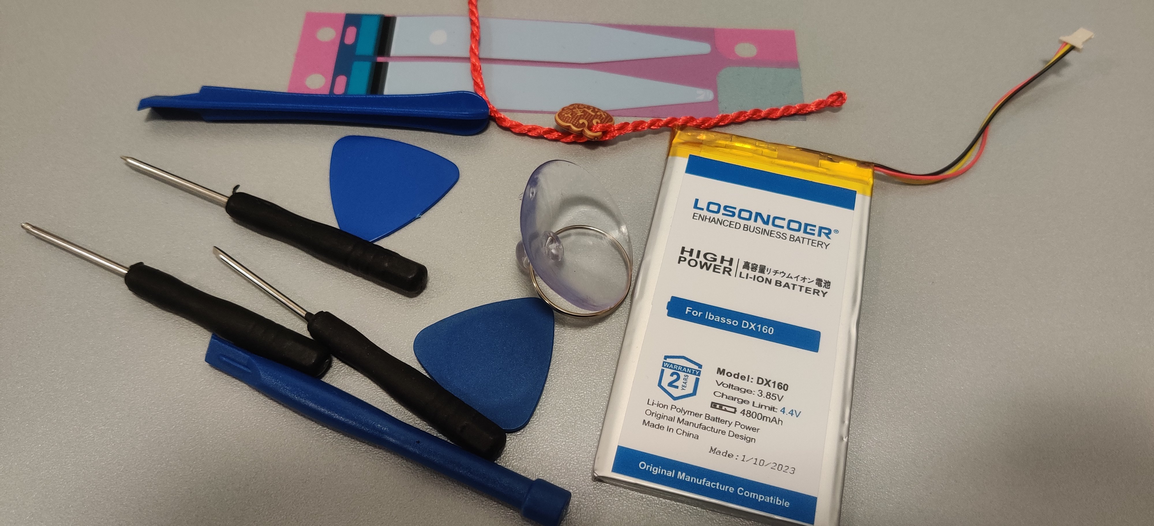

quzio Posted January 11, 2024 Author Report Posted January 11, 2024 Bateria dotarła z takim zestawem https://www.aliexpress.us/item/3256801708648492.html?spm=a2g0o.order_list.order_list_main.5.5efd1802f5VA4Q&gatewayAdapt=glo2usa4itemAdapt 1 Quote
x86 Posted January 11, 2024 Report Posted January 11, 2024 2 godziny temu, quzio napisał(a): Bateria dotarła z takim zestawem Chińczyk dołączył amulet pomyślności i szczęścia na czerwonym sznurku ? Na bogato, można serwis otwierać 1 Quote

mir35 Posted February 14, 2024 Report Posted February 14, 2024 Odświeżę trochę temat bo też czeka mnie wymiana baterii. Jak składałeś to do kupy to czego użyłeś do sklejenia klapki? Bateria jest przyklejona do plecków? Quote
