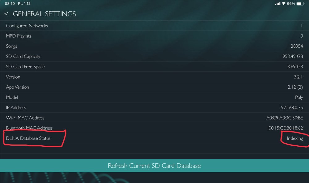

lobuz1 Posted December 1, 2023 Report Posted December 1, 2023 (edited) Mam na testach Poly podpięte pod Mojo2 i bardzo mi odpowiada ten sprzęt lecz jest jeden problem nie do przyjęcia. Mam ponad 20 tys plików na karcie Sd i to właśnie z niej chciałbym słuchać z Poly. Niestety za każdym razem jak włączę Poly z Mojo 2 to widzę w programach typu mconnect/bubbleupnp tylko 3 katalogi z muzyką (kilkaset plików z muzyką). Za każdym razem po włączeniu rozpoczyna się indeksowanie i wczytanie plików co trwa 1.5h- to jest sygnalizowane świeceniem lampek w kilku kolorach. Po zakończeniu indeksowania lampki przestają mrugać, widoczne są wszystkie pliki w programie typu mconnect i świeci się status naładowania w Poly. Nie wyjmuję karty SD z Poly. co powoduje ponowne indeksowanie a Poly jest cały czas podpięty pod Mojo2. Czy nie ma możliwości rozwiązania tego problemu tak aby wszystkie pliki były dostępne od ręki po włączeniu Poly? Edited December 1, 2023 by lobuz1 Quote
bakus1233 Posted December 1, 2023 Report Posted December 1, 2023 Pewnie ma za mało RAMu czy co i nie wyrabia z taką ilością utworów xD Quote
lobuz1 Posted December 1, 2023 Author Report Posted December 1, 2023 (edited) 16 minut temu, bakus1233 napisał(a): Pewnie ma za mało RAMu czy co i nie wyrabia z taką ilością utworów xD Odpisał mi Chord żeby zwolnić tak z 10GB danych na karcie. Pobawię się w weekend. Edited December 1, 2023 by lobuz1 Quote

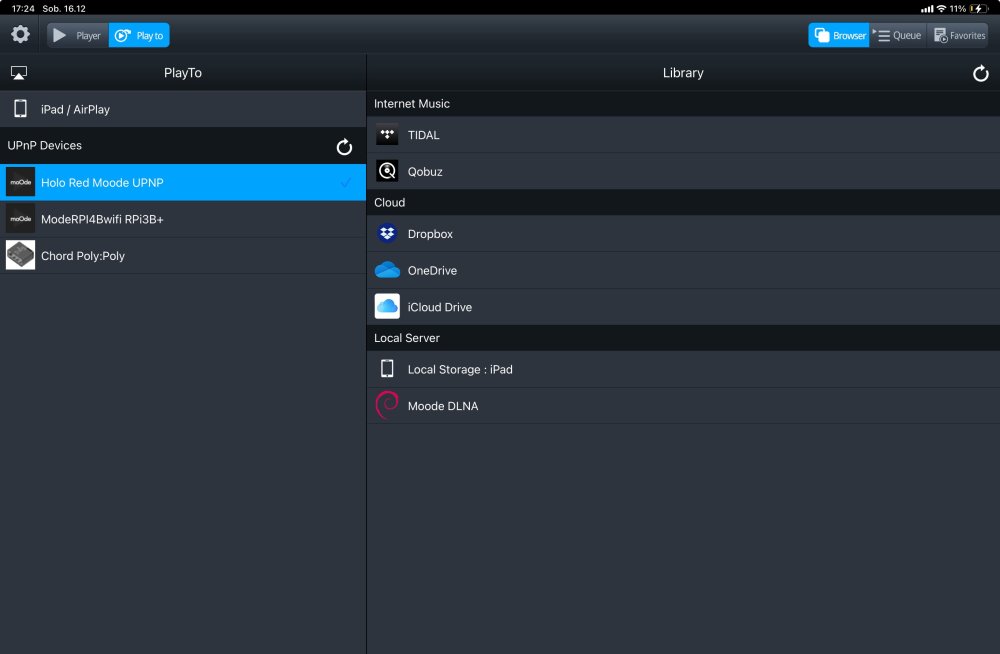

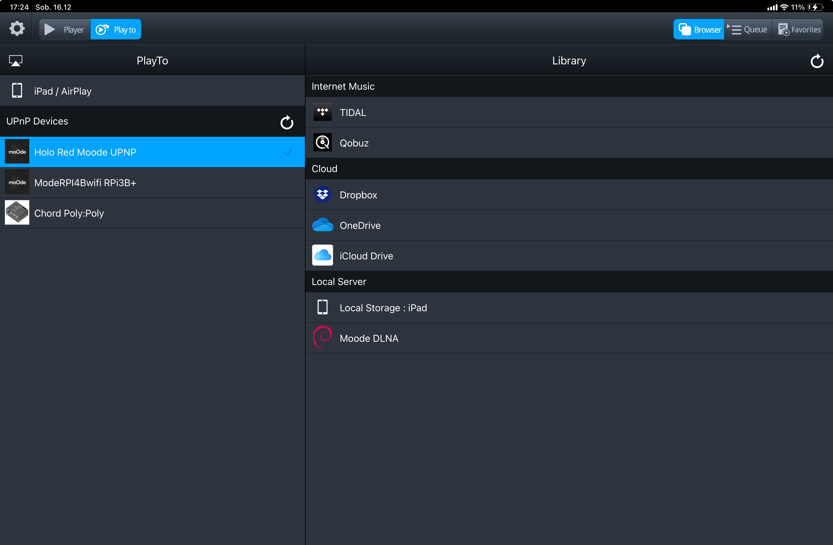

lobuz1 Posted December 16, 2023 Author Report Posted December 16, 2023 (edited) 10 minut temu, Aero79 napisał(a): Pytanie do użytkowników Poly. Jak to jest z odtwarzaniem TIDALa? Podobno aplikacja TIDAL widzi Poly i można bez problemu przesyłać muzykę, ale czy transfer jest bezstratny? Oficjalnie Chord nie obsługuje TIDAL Connect. Oficjalna aplikacja Tidal widzi Poly, ale tylko po Airplay, czyli gdy jest zainstalowana w ipad/iphone. Ta oficjalna pod Androidem nie widzi Poly. Tidal jest obsługiwany przez aplikacje firm trzecich po upnp jak: bubbleupnp, mconnect, 8player, uapp, Audirvana, Roon. Osobiście używam w tel. UAPP i gra bardzo dobrze. Audirvana 3.5 też super. Edited December 16, 2023 by lobuz1 Quote
Aero79 Posted December 16, 2023 Report Posted December 16, 2023 Dzięki, tego się obawiałem. Niestety AirPlay nie jest bezstratny, a ja używam iOS. W takim razie musiałbym się zainteresować jakąś dodatkową aplikacją, bo kusi mnie ten Poly jak cholera. Quote
lobuz1 Posted December 16, 2023 Author Report Posted December 16, 2023 (edited) 11 minut temu, Aero79 napisał(a): Dzięki, tego się obawiałem. Niestety AirPlay nie jest bezstratny, a ja używam iOS. W takim razie musiałbym się zainteresować jakąś dodatkową aplikacją, bo kusi mnie ten Poly jak cholera. Możesz słuchać używając mconnect czy 8player przez upnp na ios. Mconnect daje radę i jest bezpłatny. Mam zainstalowany na Ipadzie, ale nie ma takiej funcjonalności co uapp na Androidzie, który najbardziej lubię. Edited December 16, 2023 by lobuz1 1 Quote
