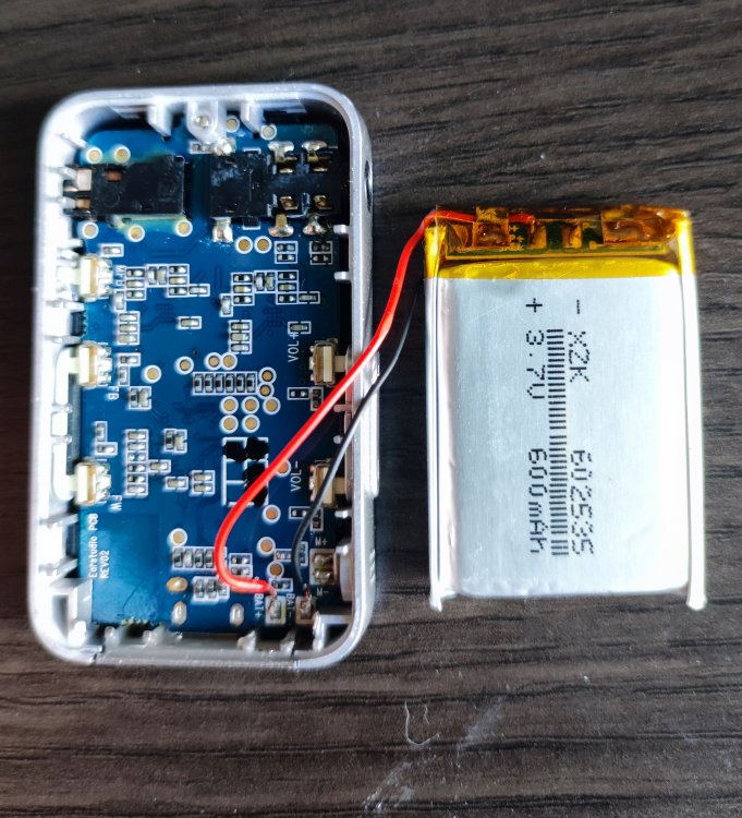

Modyfikacja Baterii w es 100 z 350mah na 600
wymagania:
1) bateria 3.7v 602535 z Ali za okolo 3 usd i chyba cło 8zł naliczyli ( pierwszy raz - moze dlatego ze bateria)
2) nieaktualna karta bankomatowa zeszliwowana na rogu
3) lutownica

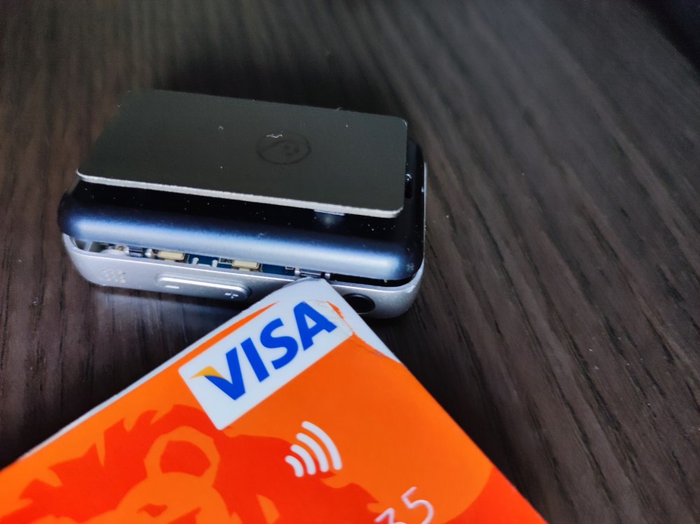

otwieramy kartą od strony 3,5mm bo są tylko 2 zaczepy

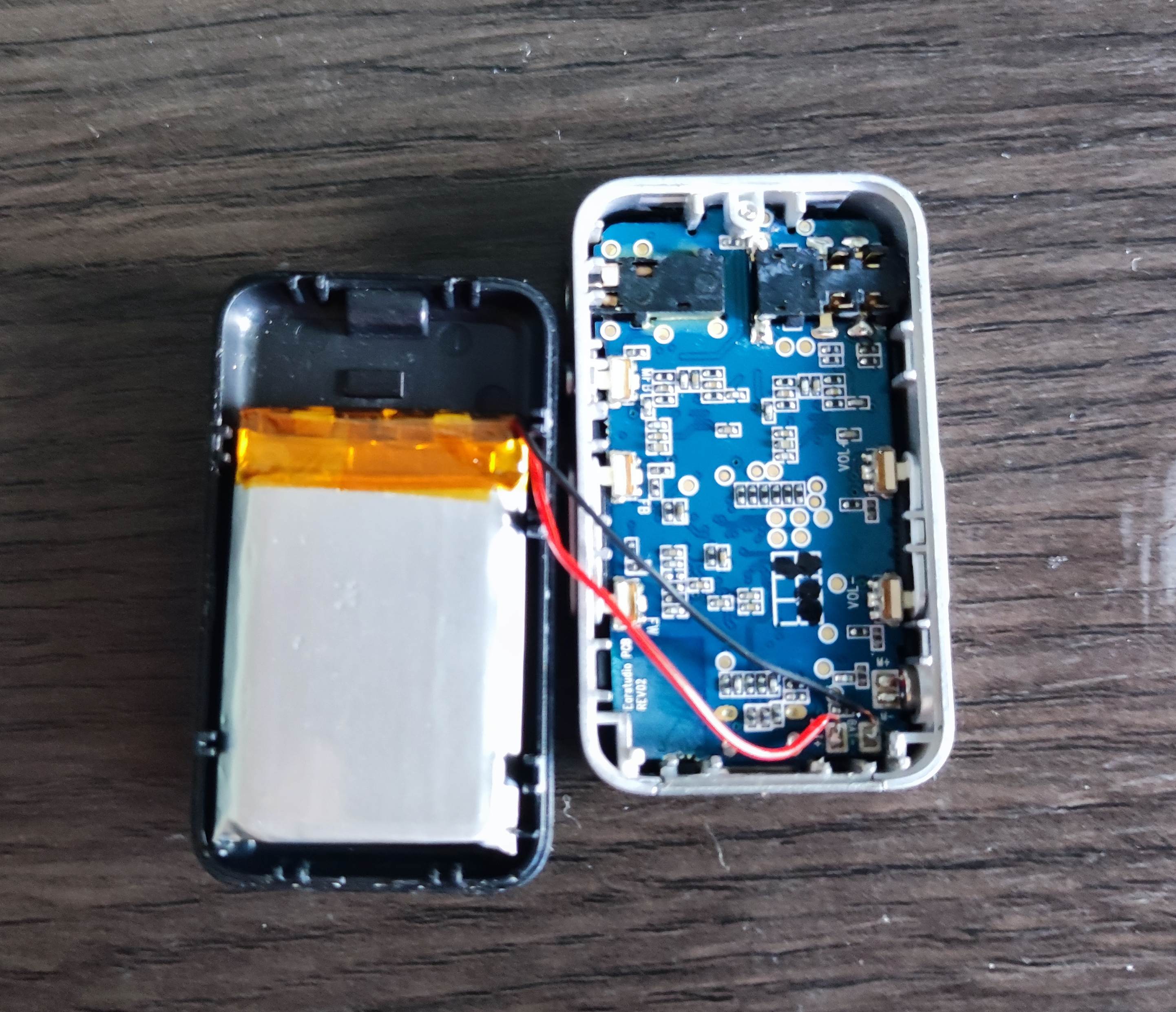

kosz moda to nie cale 2 dychy bateria trzyma duzo dluzej. Jest mod na angielskich stronach na 650mah ale trzeba podpilowywac obudowe. ten mod jest plug and play
Mod jest moją inwencja nie kopiować na inne portale
Po modzie warto rozładować do zera wtedy wskaznik baterii nie glupieje. zmierzyłem że naładowało do 89% , i 550mah.
Jedyny efekt uboczny to wieksza nie co waga. dla niektory wada dla niektorch zaleta
