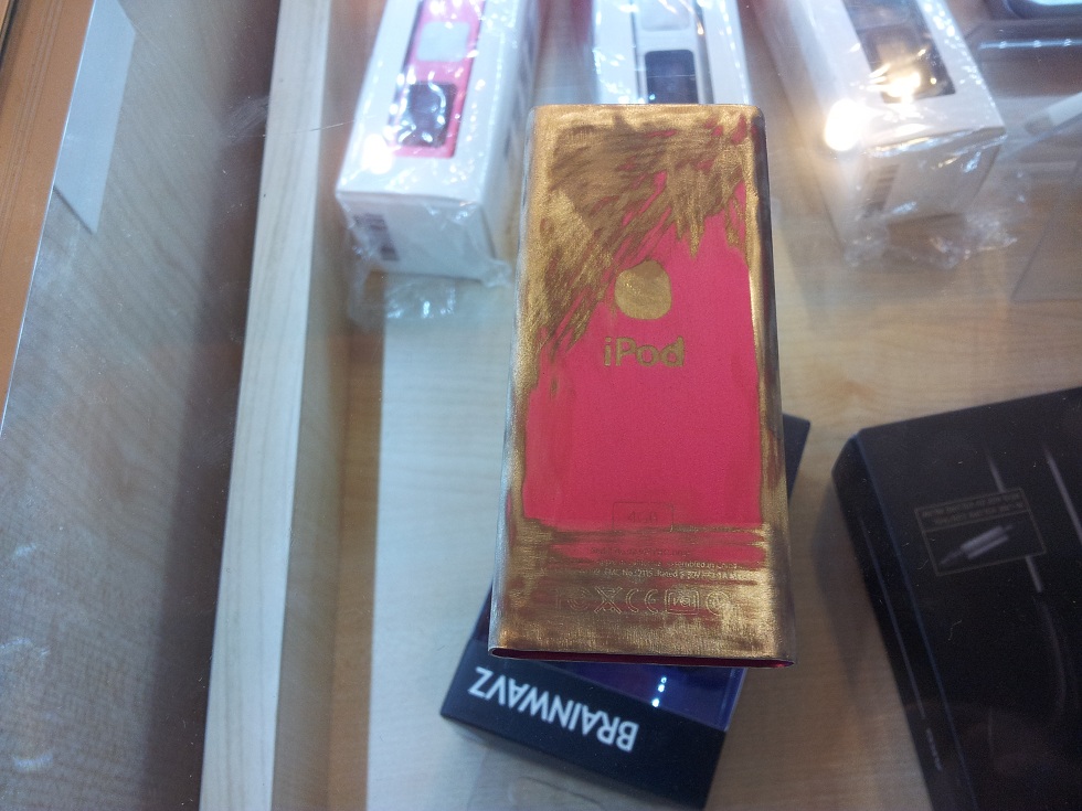

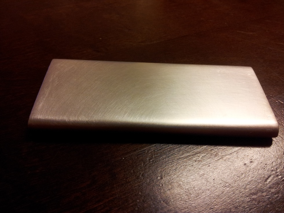

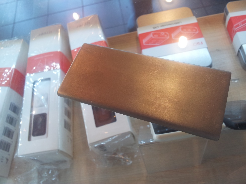

Moderator kurop Posted May 7, 2012 Moderator Report Posted May 7, 2012 Kupiłem nano! miał być czerwony przyjechał wściekle różowy ale co tam jest prawie nowy żal go odsprzedawać więc postanowiłem go nieco zmodować efekty będę wrzucał na bieżąco jeszcze nie mam koncepcji czy zrobie go na brushed chrome, na high polish czy też pomaluje ... wszystko wyjdzie wkrótce STAGE ONE: polerowanie papierem wodnym niewiele, postanowiłem wytoczyć działa - dremel multi tool i końcówka ze szczotką drucianą: 1 Quote

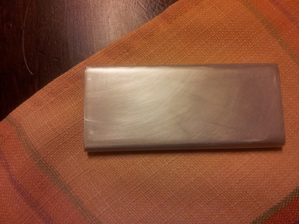

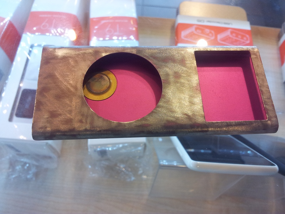

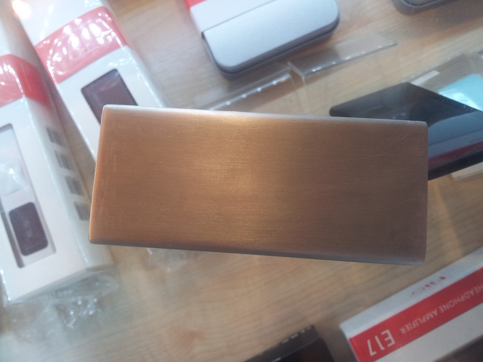

Moderator kurop Posted May 7, 2012 Author Moderator Report Posted May 7, 2012 surowe aluminium wygląda ciekawie właśnie go przeleciałem papierem 1000 zaraz zrobię to ponownie wygląda tak surowo że aż fajnie papier 2000 zostawię na późny wieczór jak sił wystarczy Quote

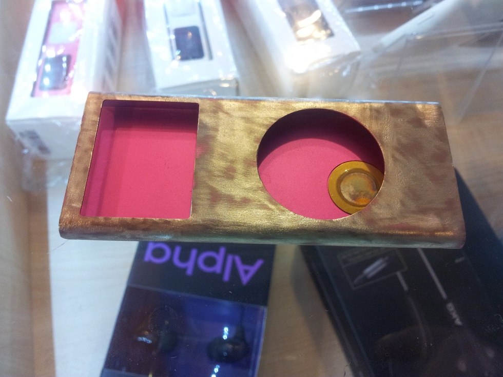

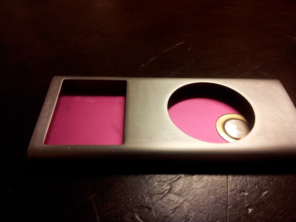

Moderator kurop Posted May 7, 2012 Author Moderator Report Posted May 7, 2012 no coś tędy na połysk to się tego chyba nie wypoleruje coś mi się zdaje STAGE2 KONIEC PAPIERU 1000 1 Quote

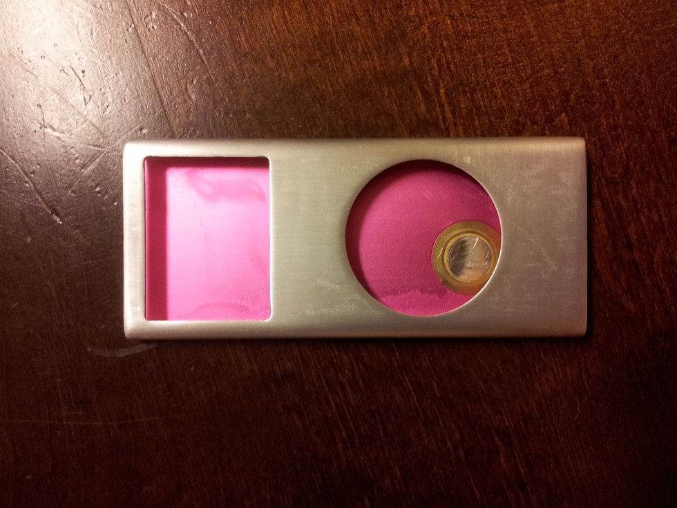

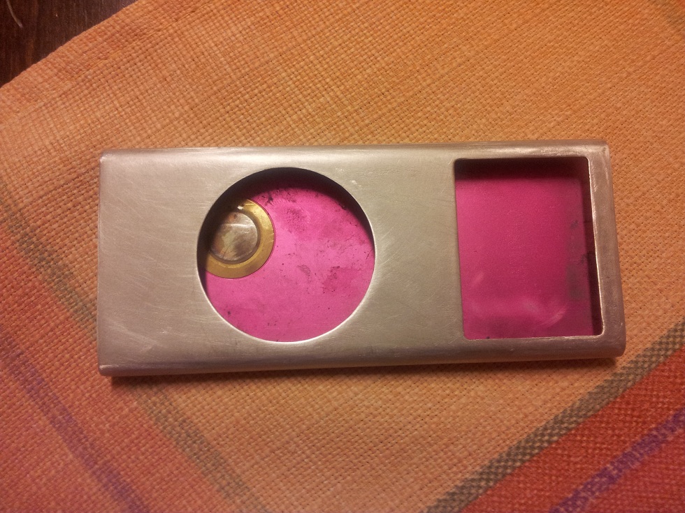

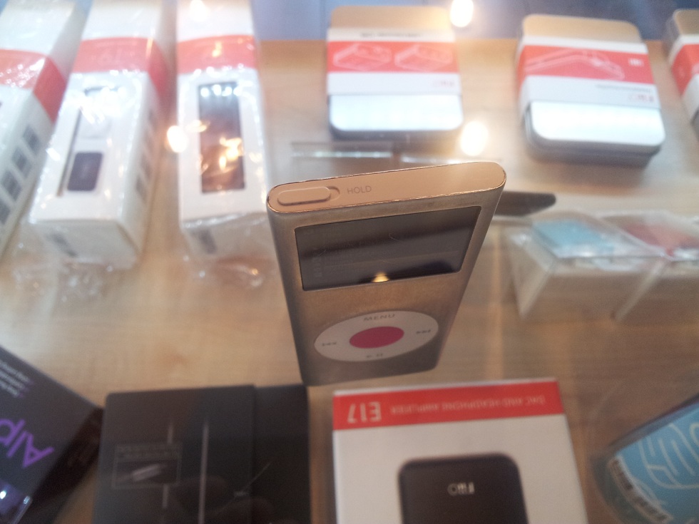

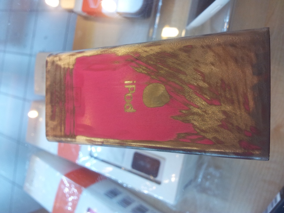

Moderator kurop Posted May 7, 2012 Author Moderator Report Posted May 7, 2012 nie ma takiej konieczności już mi się zaczyna podobać STAGE 3: COLGATE MOD pasta usunęła resztę przebarwień mam tylko telefon do zdjęć na żywo wygląda to o wiele lepiej, jutro zmontuję całość i wam pokażę wygląda fajnie Quote

Pasiasty Posted May 7, 2012 Report Posted May 7, 2012 Anodę z alu to się usuwa ponoć Kretem do rur. Sam mam zamiar to wypróbować. Później papiery 1000, 2000, a nawet 2500. Można też wypolerować na lusterko pastą do polerowania metalu, np. Autosol co również mam zamiar testować niedługo. Quote

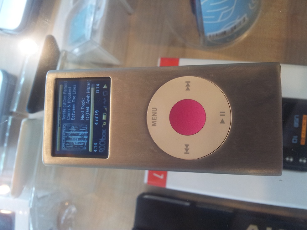

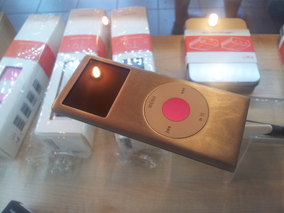

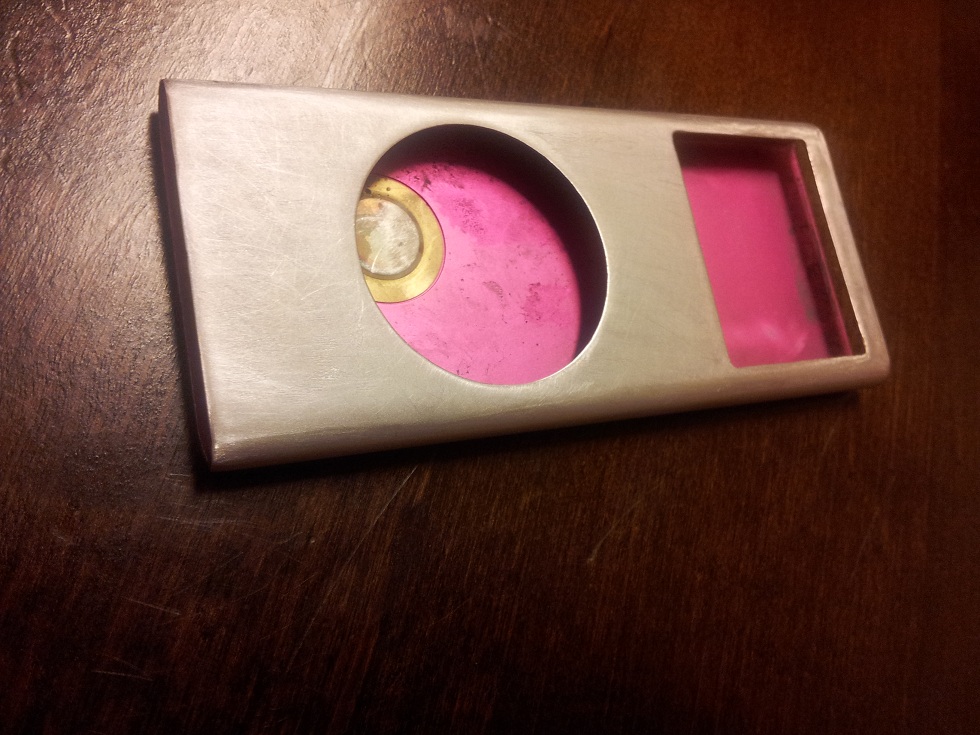

Moderator kurop Posted May 8, 2012 Author Moderator Report Posted May 8, 2012 STAGE 3: jeszcze różową kropkę trzeba poprawić wygląda ciekawie Quote
Moderator kurop Posted May 8, 2012 Author Moderator Report Posted May 8, 2012 srebrny marker olejowy powinien załatwić sprawę Quote
