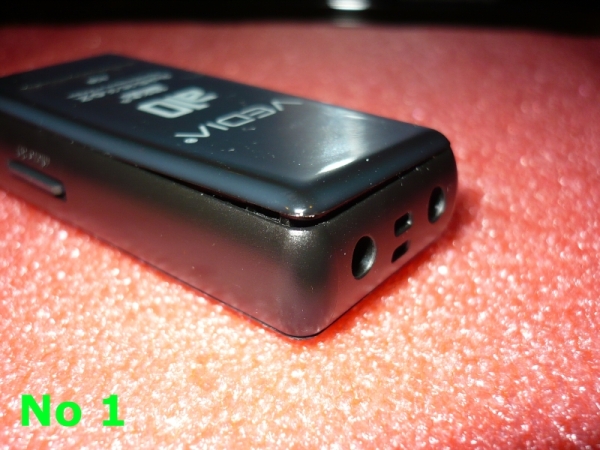

No 1 - W jednym z rogów od strony gniazd słuchawkowych podważamy paznokciem tylny panel grajka.

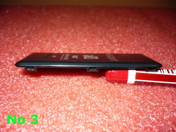

No 2 - Tym samym sposobem odblokowujemy pozostałe zapadki.
No 3 - Widok na ww zapadki panelu tylnego.

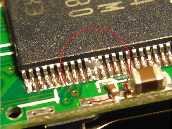

To dorzucę jeszcze jeden "smaczek".
Zobaczcie jak profesjonalnie są polutowane nóżki od kości pamięci ;)
I dokładniejszy widok dla bardziej dociekliwych Vediomaniaków:
Wstępny komentarz: BRAWO VEDIA!

Rzeczywiście, jakością wykonania to A10 nie grzeszy.
A tak BTW, zaraz wpadnie armohadillas i zacznie pisać, że Vedia jest najlepsza, a te zdjęcia to fotomontaż. :D
Ja to zazdroszczę armohadillasowi. Ma A10, która nie sprawia problemów. Też bym tak chciał ;)
Rozczepiłem te nóżki oczywiście, pozbyłem się nadmiaru cyny, ale grajek nadal zacina jak wcześniej.
Oczywiście skoro grajek działał ze złączonymi nóżkami, a po ich rozłączeniu nic się nie zmieniło, to raczej nie są one wykorzystywane
(są to standardowe nóżki obudowy, pewnie nawet nie połączone z układem scalonym pamięci).
Tak czy inaczej taki glut na kości pamięci to porażka.
W moich oczach firma VEDIA wygląda właśnie tak, jak ten lut.

armohadillas, miałem taką małą nadzieję, że jak tę cynę wyczyszczę, to przestanie przerywać.
Ale zobaczysz, kiedyś go nareperuję (no albo dobiję niechcący).
Czy komuś jeszcze A10 zacina się na sofcie 1.4.16?
A tak wygląda kość po zabiegu:
Oczywiście grajek działa.

biqer widzisz na moich zdjęciach jak jest lutowana taśma wyświetlacza.
Prawdopodobnie u Ciebie taśma jest przylutowana do płyty dobrze.
Bardziej bym stawiał na odklejenie się taśmy od strony wyświetlacza.
Z drugiej strony u mnie glut cynowy łączył ze sobą 3 sąsiadujące nóżki pamięci, więc może być różnie.
Na pewno warto, żebyś rozebrał graja i przyjrzał się dokładnie lutowaniu.
