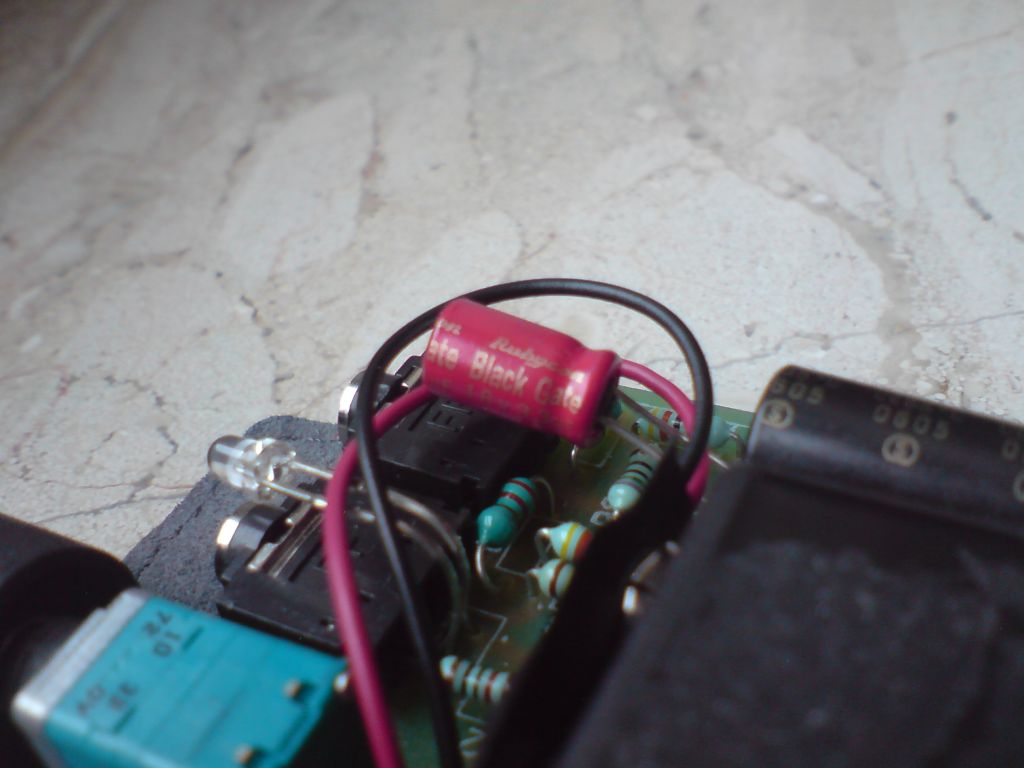

krisio06 Posted January 29, 2009 Report Share Posted January 29, 2009 Cześć, Kilka dni temu skończyłem modyfikację swojego MxM’a. Chciałbym opisać zmiany na postępujące po zmianie każdej z części. A więc najważniejsze elementy to: -potencjometr ALPS RK097 -kondensator główny JVC 3300uF/16V -kondensator dodatkowy Black Gate N 33uF/16V -op-amp na masie wirtualnej to ad8066 -op-amp na dźwięku to też ad8066 Za pewne powiecie, ze jestem głupi bo dałem ad8066 na masę, bo ad8397 ma większą wydajność prądową. To jest prawda ale wszyscy użytkownicy MxM’a ( przynajmniej większość) narzeka na czas pracy, że jest to tylko 3-4h. I to jest wina tego ad8397 na masie. On zabiera więcej prądu niż ad8066 przez co czas pracy jest tak krótki. Po wlutowaniu ad8066 jako op-amp na masę czas pracy zwiększa przynajmniej dwukrotnie. Mimo, że ad8066 ma mniejszą wydajność prądową to różnica w dźwięku tutaj nie będzie zauważalna przy 32ohmowych słuchawkach. Przynajmniej ja nie zauważyłem. Jest troszeczkę ciszej ale to jest zmiana bardzo mała. Niedosyt głośności można usłyszeć tylko w słuchawkach o większej impedancji jak 250ohm. Jako op-amp odpowiadający za dźwięk również dałem ad8066 zamiast ad8397. Ten drugi po prostu nie pasował mi. AD8397 grający z baterii daję przesyt wysokich tonów, ma przesadną szczegółowość. Gdy jest on zaadaptowany do stacjonarnej wersji MxM’a jest ok ale w wersji przenośnej dla reszty mojego przenośnego toru ( E10 + Triple.Fi ) zły, dlatego zdecydowałem się dać AD8066. Daje on bardziej muzykalny dźwięk, z mniejszą ilością szczegółów ale brzmienie jest przyjemniejsze w odbiorze i dlatego bardziej podoba mi się jego brzmienie niż AD8397. Kolejną zmianą, którą wykonałem są kondensatory. Zacznę od głównego. Najpierw kupiłem Black Gate STD 2200uF/16V, który z początku mi się podobał dźwiękowo. Daje on dużą ilość szczegółów w porównaniu z jakimiś shitami z elektronicznego za 3zł. Sceną również poprawia, lecz jest ona jakby bez takiej głębi, taka nie przekonywająca do słuchacza. Szukając jakiegoś zastępcy trafiłem na JVC 3300uF/16V, który majkel polecał do zastosowania w MxM’ie. Jednakże ten kondensator można kupić tylko na ebayu. Ja swojego załatwiłem od x500, wielkie dzięki . Gdy JVC przyszedł, zaraz zaadoptowałem go do MxM’a i stwierdziłem, że to jest to czego szukałem. Scena, którą on oferuje jest bardzo naturalna, wg mnie lepsza niż ta z BG STD 2200uF/50V, głębsza i z większą ilością powietrza. Gra on też z mniejszą ilością szczegółów, bardziej naturalnie i muzykalniej. Jako dodatkowe kondensatory zakupiłem do porównania: - Black Gate N 33uF/16V - Elna Silmic 47uF/16V - Elna Cerafine 47uF/16V Najlepszy okazał się BG N. Obdarzył on dźwięk większą ilością ciepła i przestrzeni, dał on „tchnienie”, gdy np. Elna Silmic wg mnie tego nie miała wcale a co dopiero Elna Cerafine. One jakby właśnie odejmowały trochę tchnienie ale to nie znaczy, że są słabe. Są o wiele lepsze od tych „za 3zł z elektronicznego” ale nie mogą się równać z BG N. Ostatnim elementem, który postanowiłem zmienić był potencjometr. Ten co oryginalnie siedział miał słabe zgranie kanałów, dawał „śmieci analogowe” przez co nie można było poczuć klarowności i czystości dźwięku. To się zmieniło kiedy kupiłem od Forzy Lazio potencjometr, który do którego był MxM projektowany ( ten Tomy to jest tylko zamiennik co jest napisane wcześniej w wątku ) czyli ALPS RK097. Daje on dużą czystość w porównaniu z Tomy i lepsze zgranie i separację kanałów. Jak MxM gra teraz? Powiem tylko jedno słowo, wspaniale. Ma bdb. wyważenie pomiędzy muzykalnością a szczegółami, z lekkim przesunięciem w to drugie lecz nie jest to przesadna szczegółowość. Bas jest pełniejszy w porównaniu z pierwszą odsłoną wzmaka. Średnica jest idealna według mnie, lekko podbarwiona i wysunięta trochę dalej do przodu. W górze nie dosłyszałem żadnej sybilizacji. Jest bardzo czysta i klarowna, w pierwszej odsłonie MxM’a była bardzo krzykliwa i sycząca. Na koniec jeszcze podam wyliczenie wszystkich modyfikacji: - ALPS- 25zł - JVC- 5$ ( ok. 17zł )lhttp://cgi.ebay.com/4-pieces-Japan-JVC-16V-3300UF-HI-FI-AUDIO-CAPACITORS_W0QQitemZ290224417252QQcmdZViewItemQQptZBI_Electronic_Components?_trksid=p3286.m20.l1116 - BG N 33/16- 15zł - AD8066- 10zł Razem: ok. 70zł. Czy warto? Wg mnie tak. Radzę pokupować różne części i zmodyfikować MxM’a na swój sposób, na swoją szkołę dźwięku. Mam nadzieję, że mój tekst pomoże komuś w robieniu swojego MxM’a. Krisio Quote Link to comment Share on other sites More sharing options...
x500 Posted January 29, 2009 Report Share Posted January 29, 2009 Zgadzam sie w zupelnosci co do Alpsa , daje niezwykla czystosc dzwieku . Nie jest to duza roznica w stosunku do Tomy czy innego zamiennika ale jednak jest . Natomiast jesli dobrze zrozumialem Kriso06 wymienil wszystko na raz ; opampy , alpsa i kondensatory wiec nie wiadomo do konca co odpowiada za mniej szczegolowy dzwiek , ja stawiam na opampy . Co do black gate 2200uF to wole go od jvc . JVC jest swietny ale jak wspomnial Kriso ma nieco mniej szczegolow i inna glebie . W moim mxm mam ad8066 na masie ai na dzwieku ad8397 . Akumulator trzyma okolo 12h . Slucham glosno . Co do mocy ; wzmocnienie jest ustalone rezystorami 910ohm i 5,1k . Jesli komus jest za cicho moze zmienic 910ohm na np 860 albo 750ohm . Nie nalezy jednak przesadzac , wzmocnienie powyzej x10 to juz znieksztalcenia . Normalnie jest ustalone na x5 . Osobiscie wole dzwiek jasny i bardzo szczegolowy z drobinka ciepla . to daje ad8397 , black gate std a ciepelko dodatkowy bg n . stosuje BG N 10uF/50V , moze byc na nizsze napiecie ale nie nizsze niz 16V . Quote Link to comment Share on other sites More sharing options...
majkel Posted January 29, 2009 Report Share Posted January 29, 2009 Ja tylko dodam, że te JVC to Elna ROB "Tonerex" w innych koszulkach. Wystarczy popatrzeć na kapelusik, taki sam jak w Elnach. Thx, kris za wrażenia. Pytanie i sugestia dla testerów: czy są chętni na przetestowanie w MxMie: OPA2727 na L/R i GND, OPA2613 i OPA2690 na GND? Nie znam OPA2727, ale podobno jest świetny. Mogę zamówić z Farnella, bo będę częsci kupował. Dla podkręcenia atmosfery dodam, że OPA2727 jest w technologii CMOS (MOSFET). Quote Link to comment Share on other sites More sharing options...
krisio06 Posted January 29, 2009 Report Share Posted January 29, 2009 Ja byłby chętny.. x500 części wymieniałem stopniowo, ale nie tak jak jest napisane w tekście.. Wielkość zmian od największych do najmniejszych mogę opisać tak: op-ampy>kondensator dodatkowy>kondensator główny>potencjometr.. Czy dobrze rozumiem, OPA2613 i OPA2690 razem na masę, czy to albo to? Ile by wyszło za sztukę? Kurcze znowu pójdzie kasa a tu klon RA1 się szykuje.. x500- to jaki setup ja zrobiłem zależne było od zgrania z Triple.Fi i E10, a wg mnie takie zestawienie jest do tego trio najlepsze Quote Link to comment Share on other sites More sharing options...
majkel Posted January 29, 2009 Report Share Posted January 29, 2009 Po jednym, albo ten, albo ten. 2690 i 2613 się nie nadają na kanały do tej konstrukcji, OPA2727 to i owszem. Nie wiem jak się co zgra, musi ktoś spróbować. Teoretycznie 2x OPA2727 będzie git. Quote Link to comment Share on other sites More sharing options...

krisio06 Posted January 29, 2009 Report Share Posted January 29, 2009 majkel- a jak będzie z czasem pracy? Quote Link to comment Share on other sites More sharing options...
majkel Posted January 29, 2009 Report Share Posted January 29, 2009 W każdym przypadku wyraźnie lepiej niż z AD8397. Quote Link to comment Share on other sites More sharing options...
