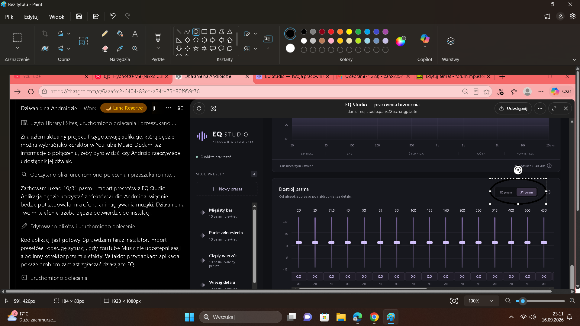

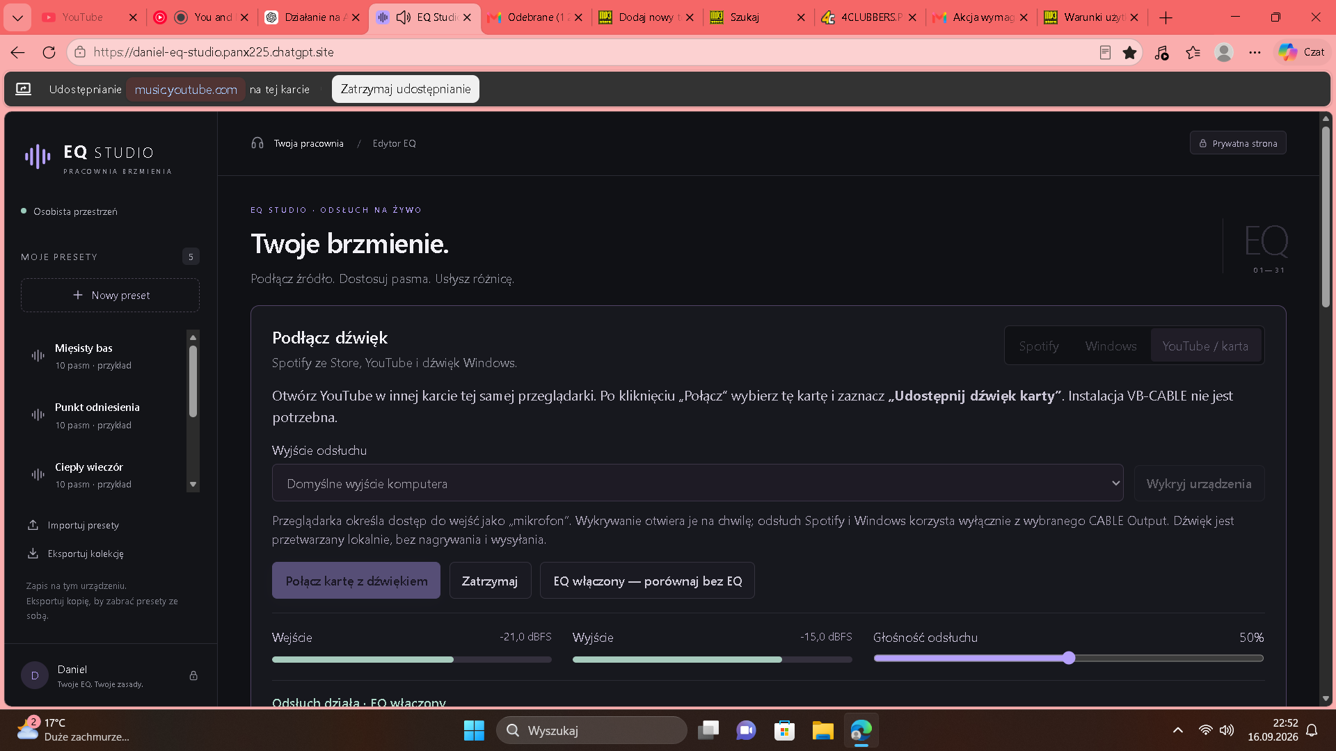

Stworzyłem przy pomocy worku GPT dosyć ciekawą propozycję EQ. Nie piszę aby się chwalić. Dużo przyjemniejszym bodźcem były by wasze opinie na temat tej wibracjo-wariacji.

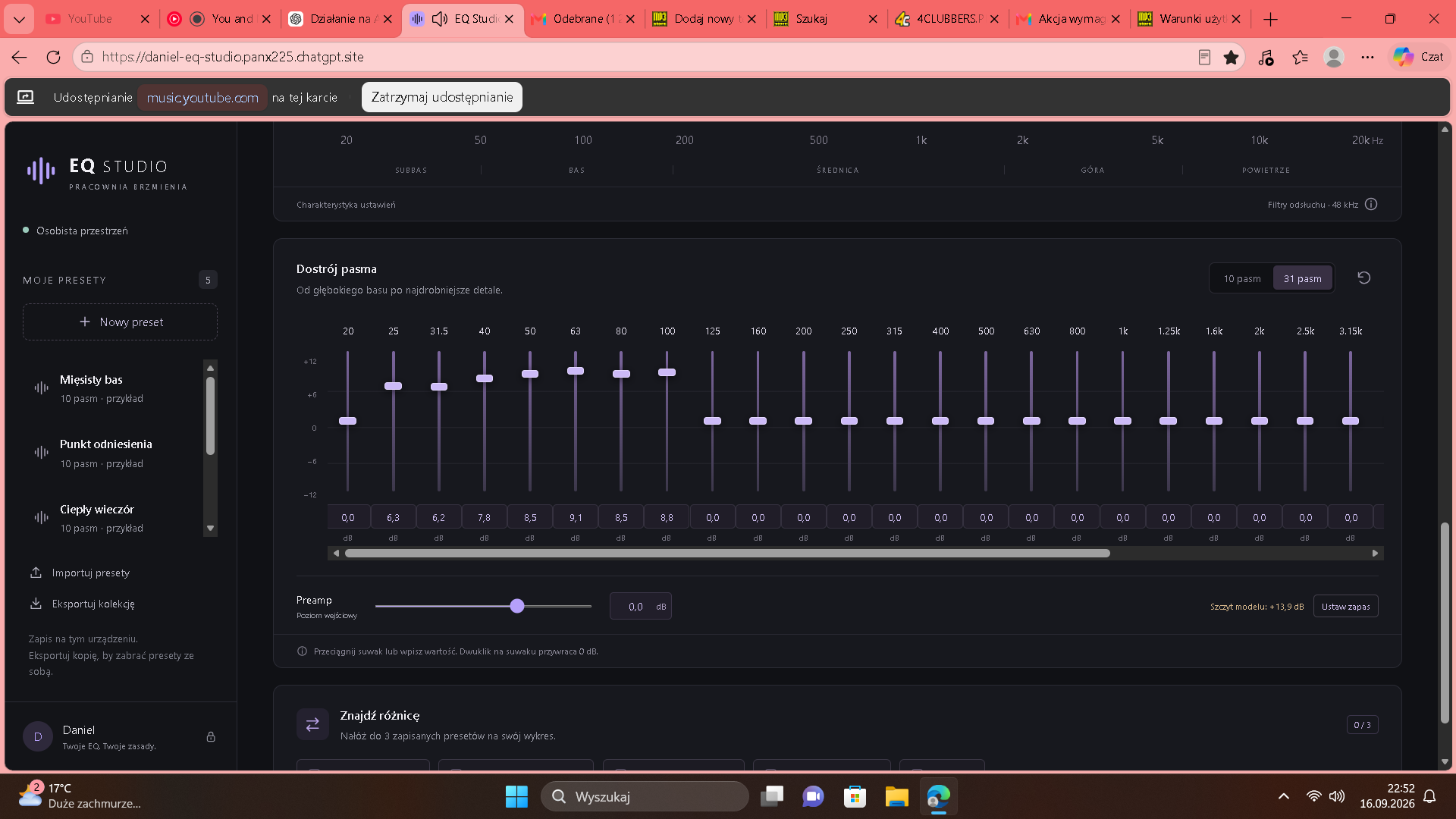

A tutaj obecne moje ustawienia
Siedzę na KZ-ZS10 Pro 2 i takim przetworniku
Chciałbym wiedzieć czy u was też działa. A piszę dlatego, że już chciałem kupić program Boom 3D za prawie 50zł. Ale przypadkiem doszło do stworzenia tego prezentowanego powyżej EQ. Wyznaję jedną zasadę podnoszenia tylko BASSU jak się da.
Tutaj link

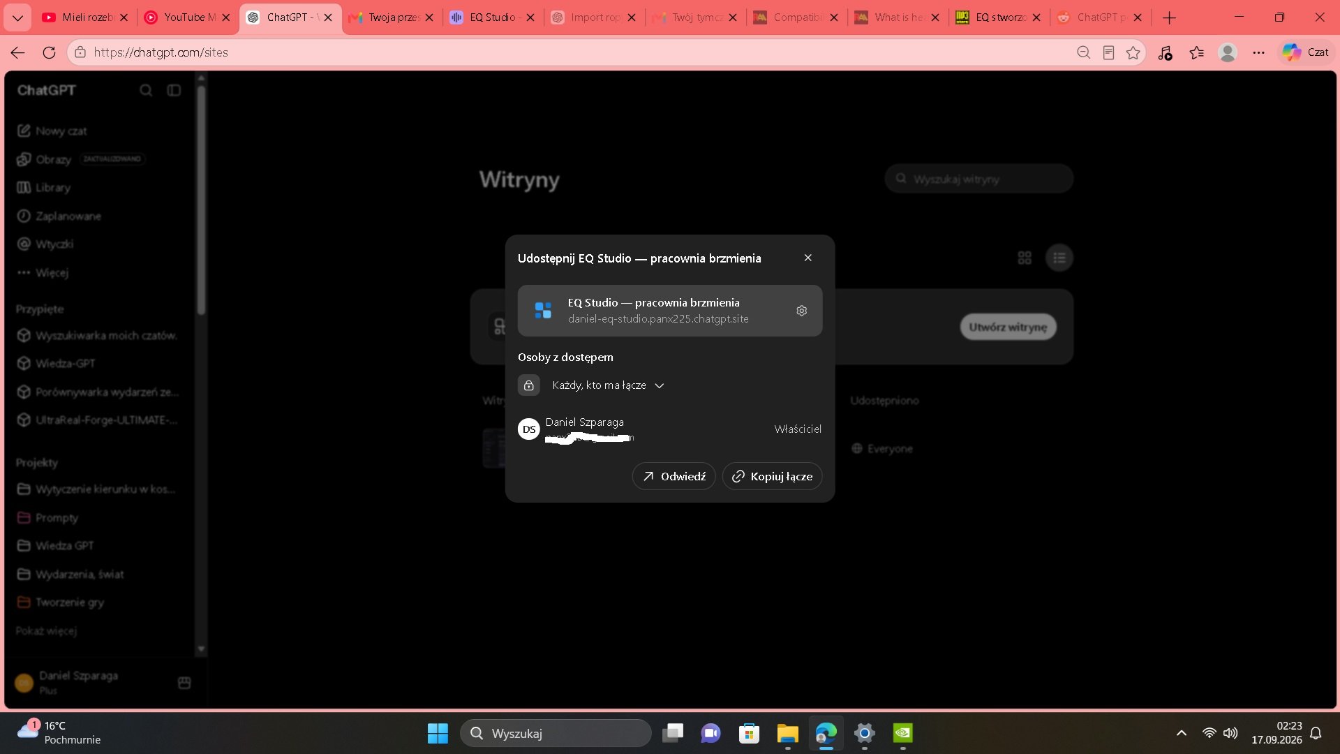

https://daniel-eq-studio.panx225.chatgpt.site/

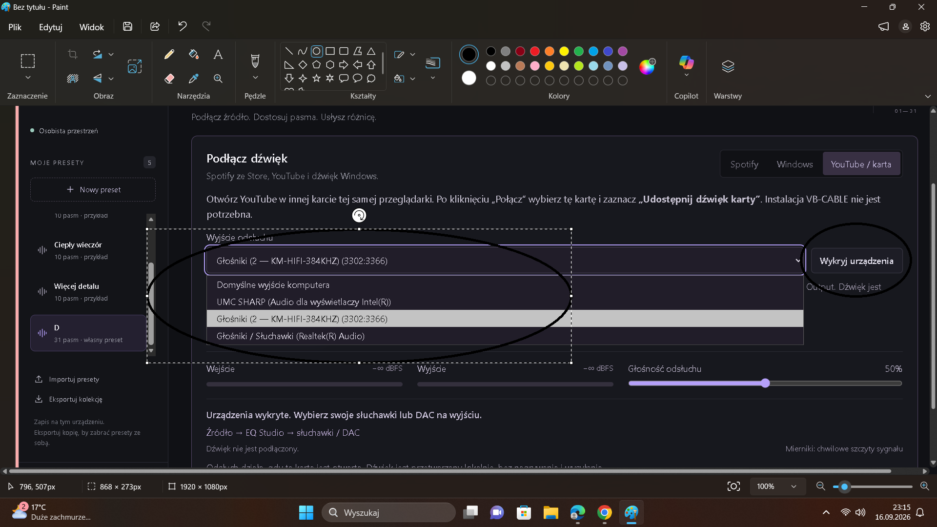

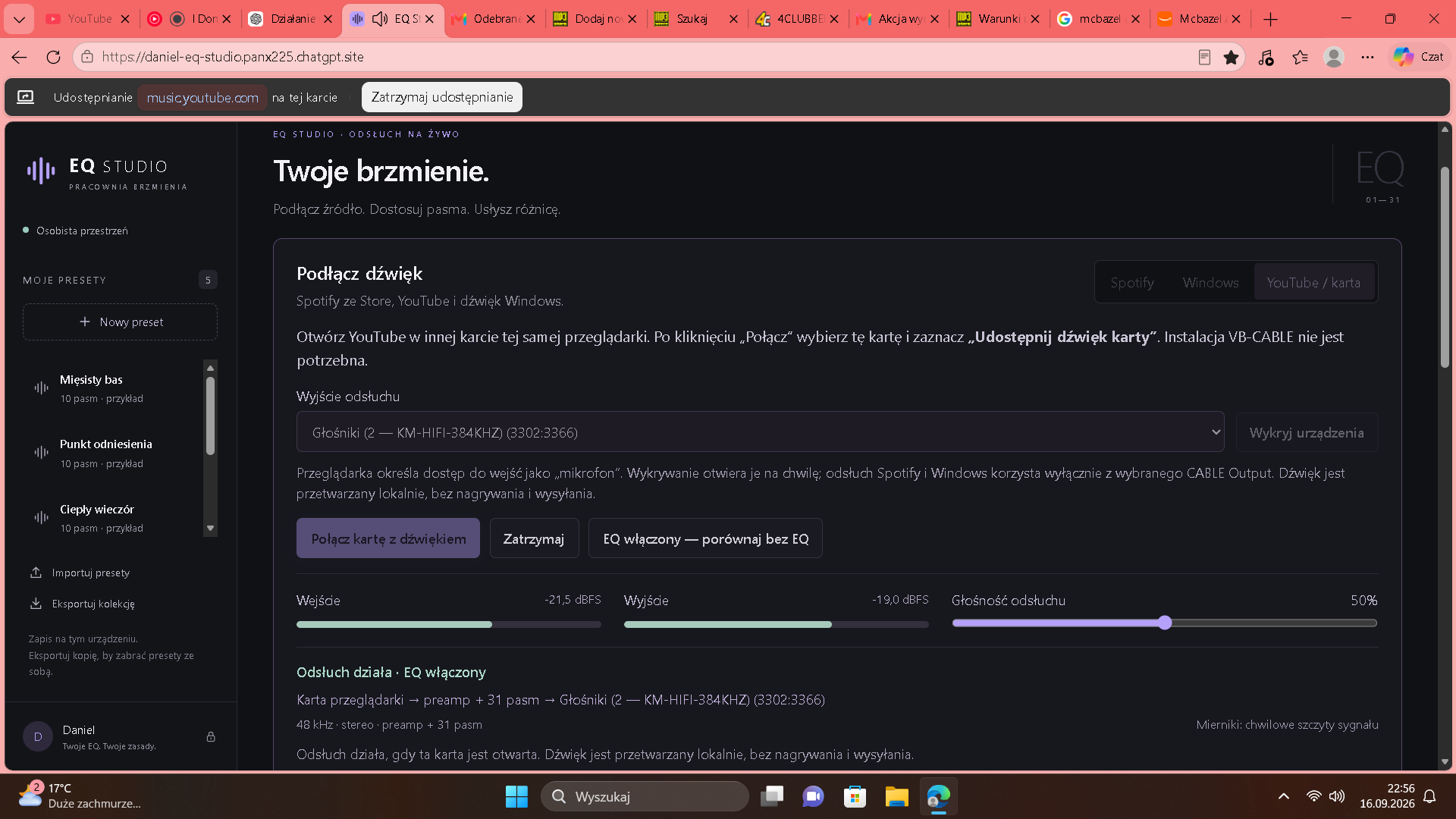

Tutaj możecie podpiąć kartę z przeglądarki na której ten equalizer będzie działał.
Ale jest jeszcze opcja z instalacją CABLE Output ale o to was nie będę prosił ponieważ można to zrobić z poziomu przeglądarki.
Wystarczy odpalić stronę z equalizerem oraz drugą z np. yotubemusic i połączyć kartę z dźwiękiem.
Banalnie proste.
Prosiłbym o przetestowanie.
Oczywiście ustawcie na 31 pasm
Jeszcze trzeba wykryć dźwięk i ustawić pole z którego korzystacie
Pozdrawiam
Daniel

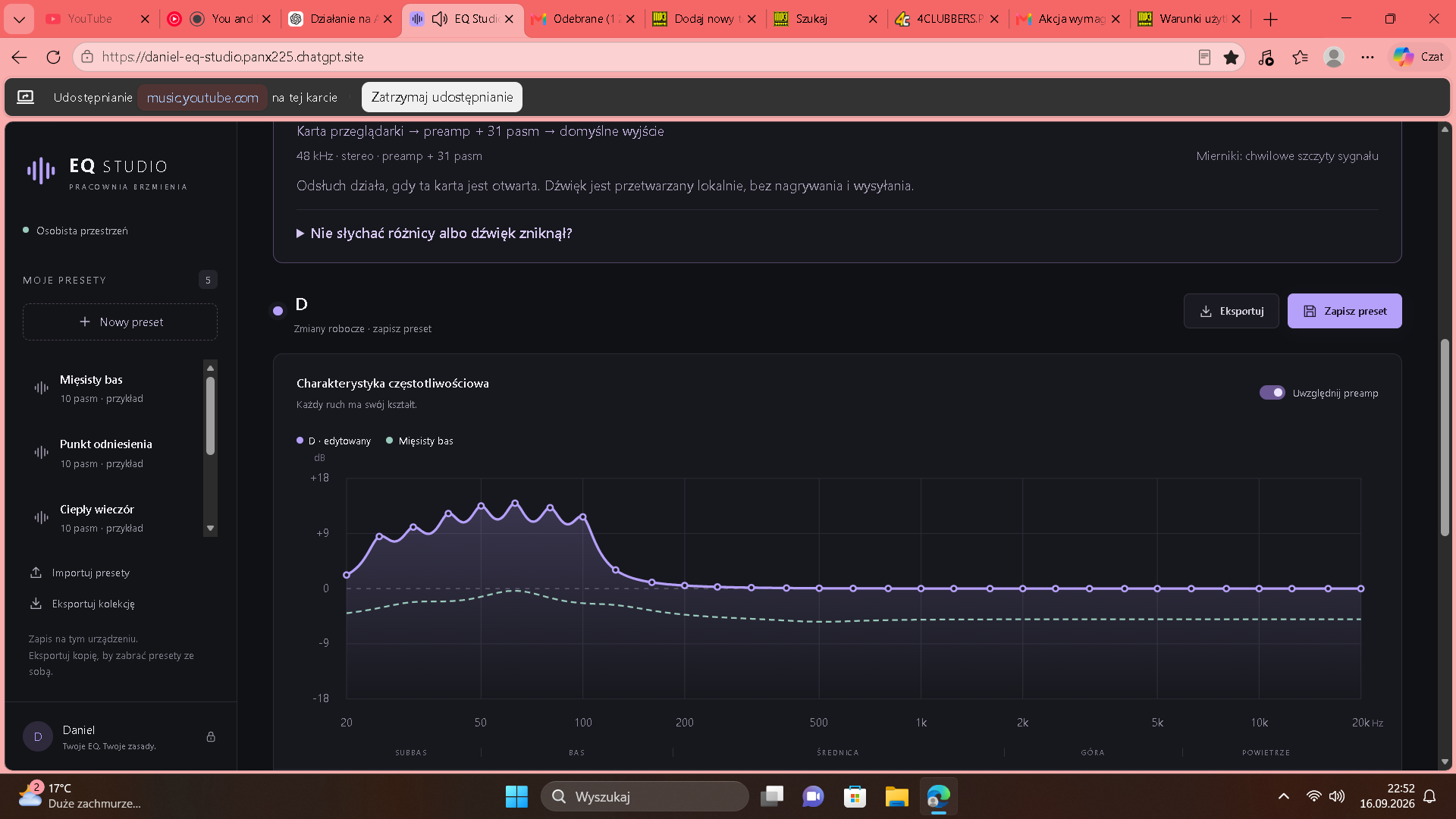

W EqualizerApo do korekcji głośności służy preamp. Z tego co rozumiem w tym przeglądarkowym nie używasz preampa na minus tyle ile masz podbicie na basie więc masz super hiper głośno, ale jednocześnie sygnał cyfrowy na basie poza zakresem, przesterowany.
Teraz wszedłem na chwilę w tego linka - czemu masz EQ graficzny zamiast parametrycznego? W graficzny to się można było bawić 25 lat temu w winampie...parametryczny to podstawa.

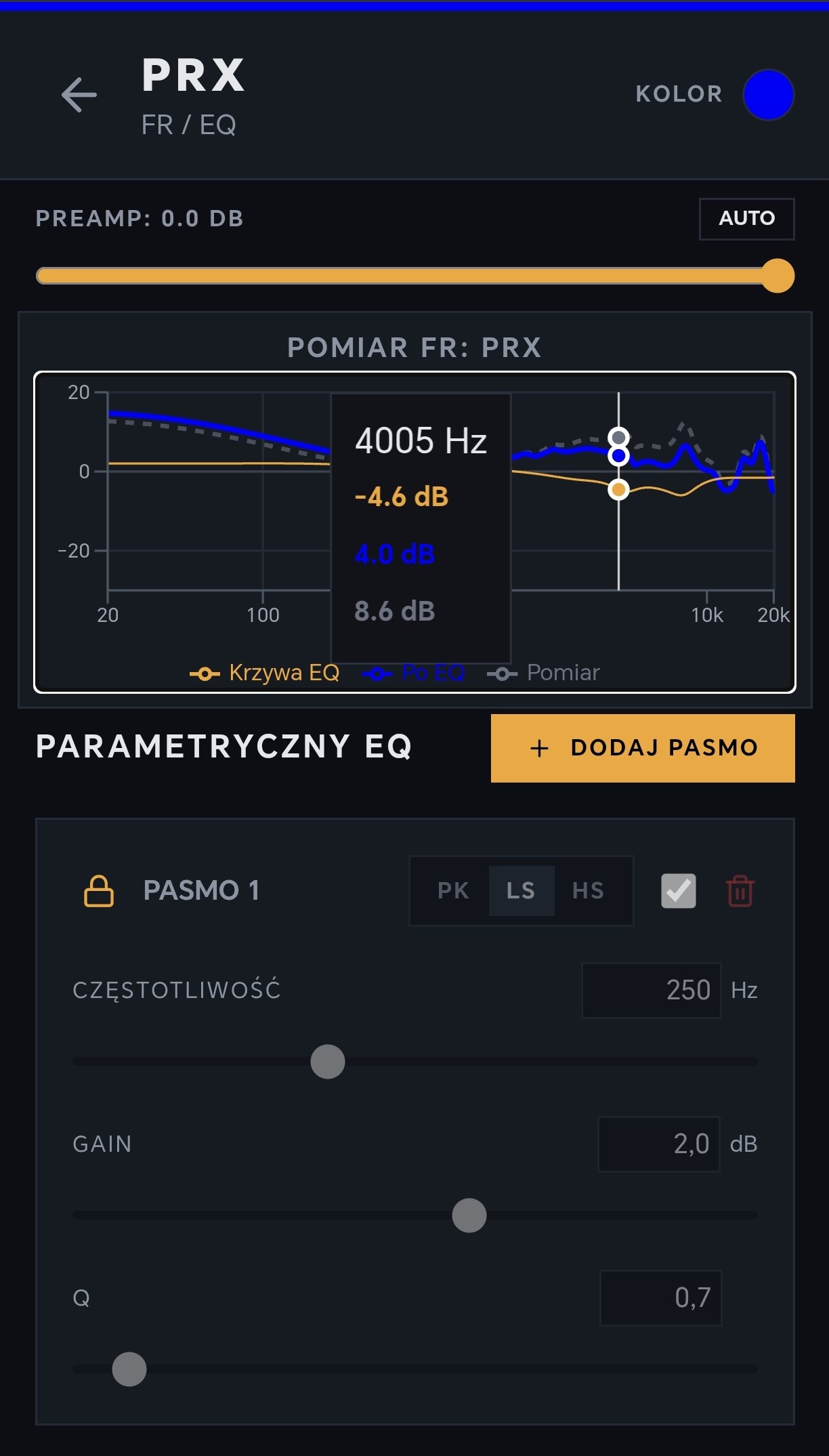

U mnie to wygląda tak:
Zabawa fajna ale w środowisku osób poważnie podchodzących do dźwięku takie aplikacje się nie przebiją jeżeli nie będą w stanie obejść wbudowanego w androida mixera i działać w bit perfect, na PC może to nie jest problem.
Edited by tybysh

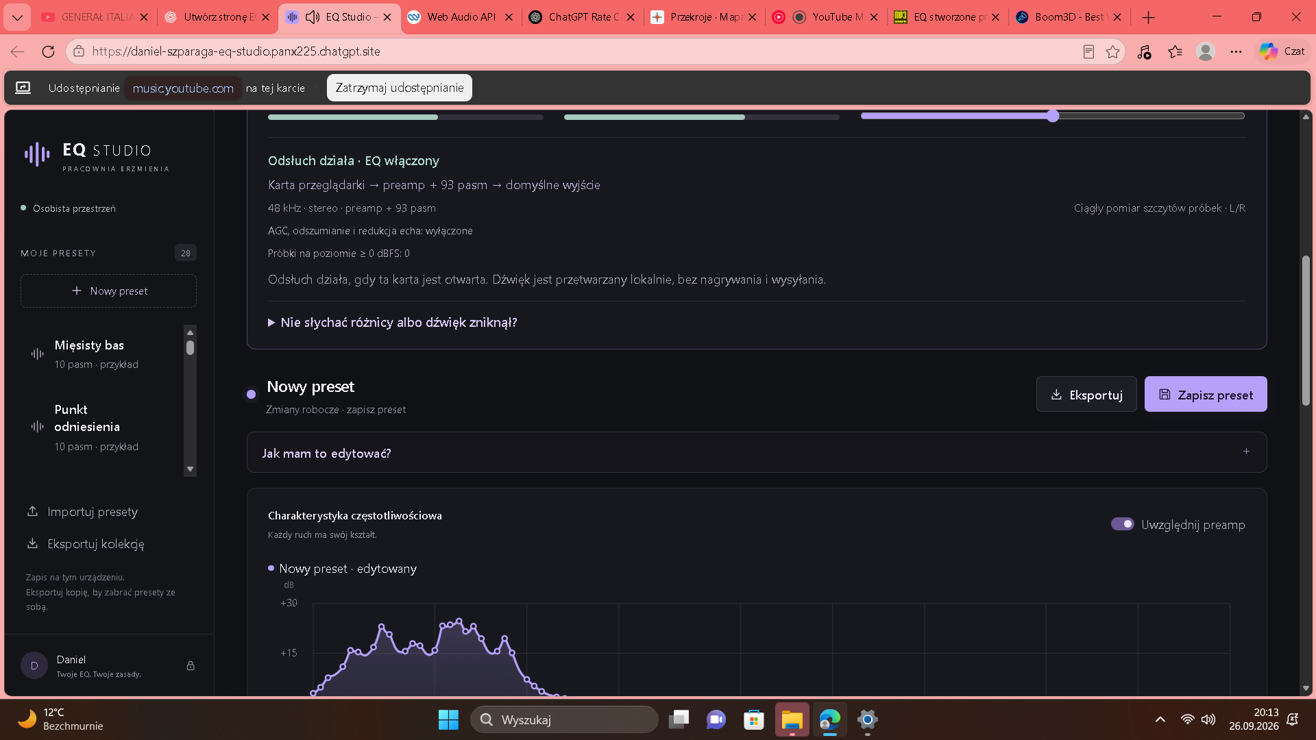

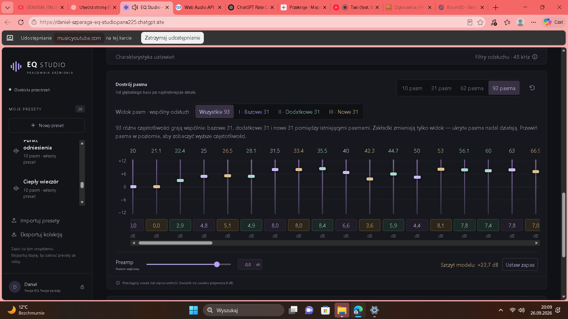

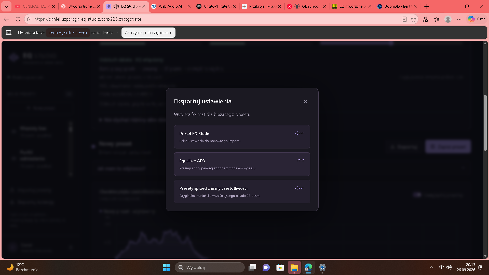

Wjechała nowa wersja 93 pasma......
Można eksportować do APO
Jak się okazało tworzenie modelem astra maks. spowodowało, że dźwięk jest najwyższej jakości.
Nie trzeba wykrywać urządzeń wystarczy połączyć kartę z dźwiękiem.
