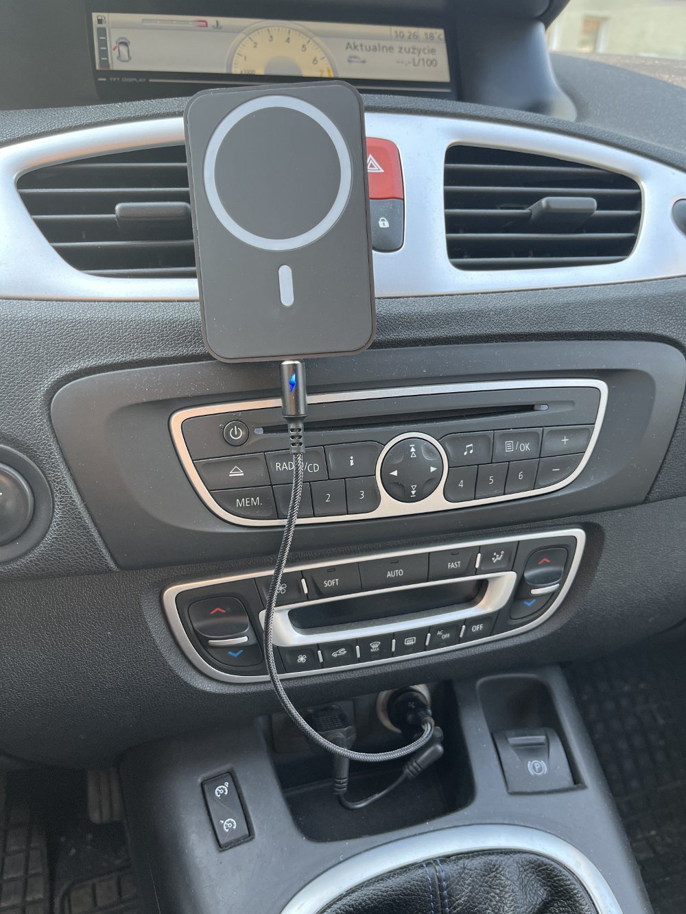

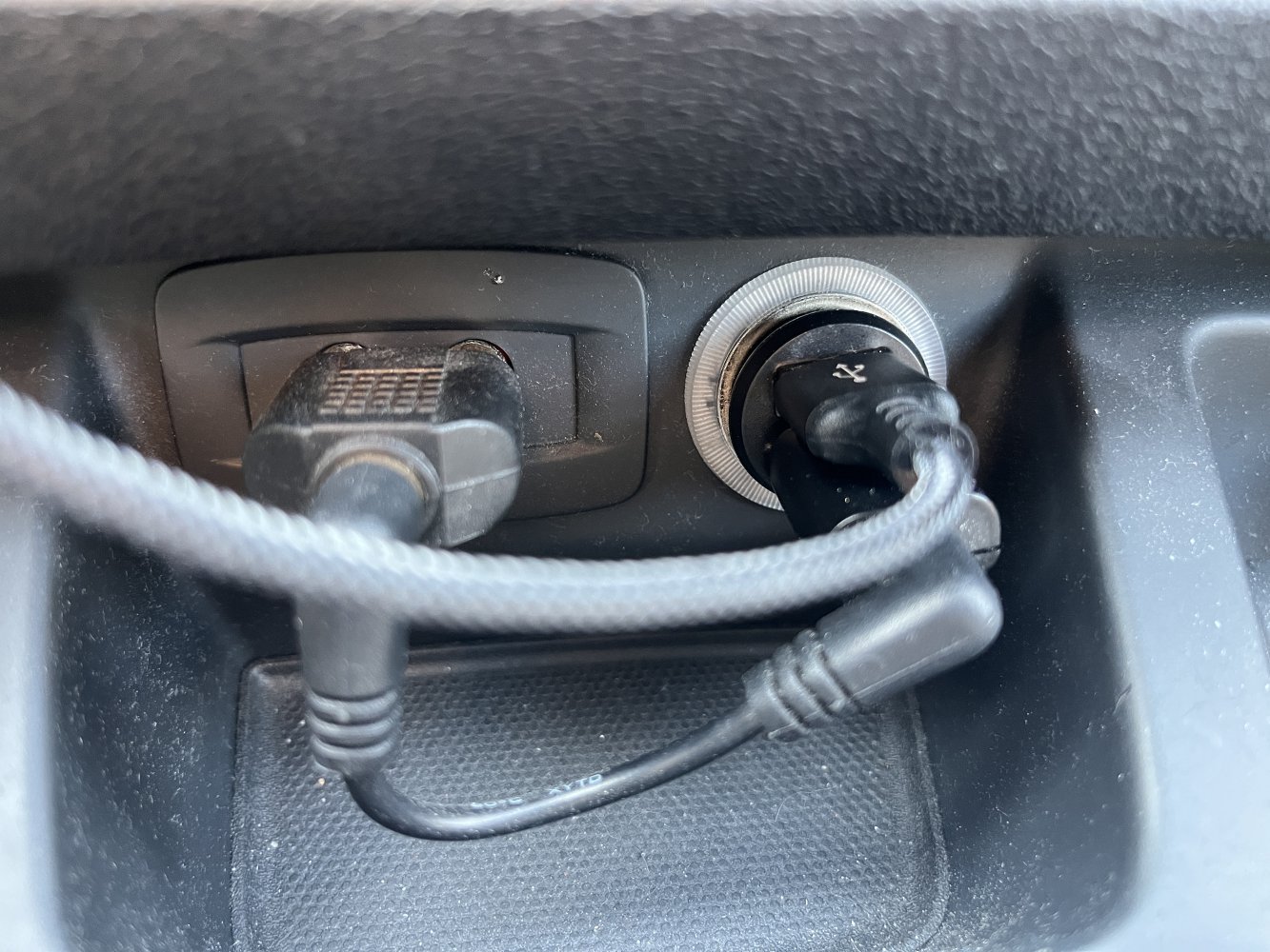

W swojej Reni tak to rozwiązałem :
Też mam AUXa ale w formie wejścia 2xRCA obok gniazdka zapalniczki do którego wetknąłem ładowarkę 2x USB. W jednym porcie siedzi odbiornik stereo BT który odbiera muzykę ze smartfona (Spotify) zaś z drugiego idzie przewód zasilający do uchwytu magnetycznego z ładowaniem indukcyjnym. Nie muszę podłączać ani odłączać nic do gniazda telefonu, a muzyka może grać bez końca ;)
