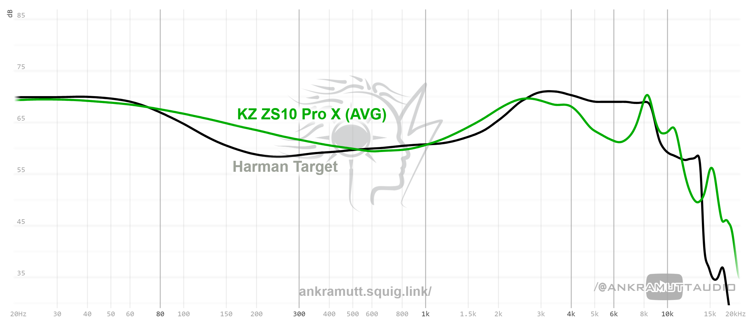

Inszy Posted February 15, 2025 Report Posted February 15, 2025 Mam pewne wątpliwości do wierności przekazu KZ... 1 Quote
Play Posted February 16, 2025 Report Posted February 16, 2025 Matko bosko, ryka zawitał na forum... Quote
Palpatine Posted February 16, 2025 Report Posted February 16, 2025 14 godzin temu, Inszy napisał(a): Mam pewne wątpliwości do wierności przekazu KZ... Krzywa Harmana jest wyznacznikiem wierności przekazu? Quote
kubachim Posted February 16, 2025 Report Posted February 16, 2025 (edited) 1 godzinę temu, Palpatine napisał(a): Krzywa Harmana jest wyznacznikiem wierności przekazu? Nie, ale patrząc i bez odniesienia to widać potencjalnie bumiasty bas i mało przyjemna w odbiorze górę, która skacze w górę i w dół. Edited February 16, 2025 by kubachim Quote
Palpatine Posted February 16, 2025 Report Posted February 16, 2025 Teraz, kubachim napisał(a): Nie, ale patrząc i bed odniesienia to widać potencjalnie bumiasty bas i mało przyjemna w odbiorze górę, która skacze w górę i w dół. Do pomiaru KZ to w ogóle bym się nie przywiązywał. Przy ich kontroli jakości, w obrębie modelu, może być inny pomiar z odchyłami kilku db. A Harman nie jest żadnym wyznacznikiem wierności, jedynie definiuje średnią tego co nieokreślona grupa preferuje na dzień badania. Zresztą te krzywe systematycznie idą w coraz wiekszą Vkę, co samo w sobie jest zastanawiające. Quote
Inszy Posted February 16, 2025 Report Posted February 16, 2025 6 godzin temu, Palpatine napisał(a): Krzywa Harmana jest wyznacznikiem wierności przekazu? Najbardziej popularna, więc najłatwiej do niej odnieść strojenie KZ. Harman wierny nie jest, KZ wypada jeszcze słabiej. Quote
-Pawel- Posted February 18, 2025 Author Report Posted February 18, 2025 KZ idealnie równe to nie są, ale mało które są. Osobiście preferuję korektę -4dB na 9300kHz, wówczas mogę spokojnie słuchać wszystkich płyt. Wycinanie okolic 200hz jest dobre dla mniej przejrzystych słuchawek, wydaje się wówczas, że grają "czyściej". Tutaj taka V'ka jest zbędna. Ogólnie to podchodzę z bardzo dużym dystansem do pomiarów IEM. Samo ułożenie w uchu, rodzaj i wielkość wkładek ma diametralne znaczenie dla uzyskanego efektu nie mówiąc już o indywidualnych parametrach kanałów słuchowych. Aparatura pomiarowa może tylko dać jakiś wgląd do porównania różnych modeli w tych samych warunkach i tyle. Quote
