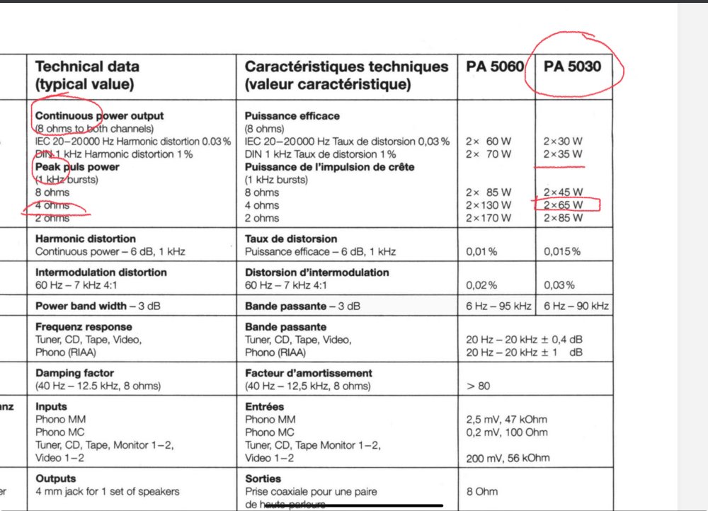

Według specyfikacji, którą wkleiłeś wzmacniacz jest za słaby aby poradzić sobie z tymi kolumnami.
Cytat
Moc: NHP (Nominal High Power): 120 W (DIN) MHP (Maximum High Power): 200 W (Mp
Moc stała wzmacniacza na poziomie 35W a szczytowa 65W.  Poszukaj niewymagających monitorów, albo mocniejszego wzmacniacza.

Kolumny nie mają 35W mocy, ale wymagają wzmacniacza o takiej mocy- 35W mocy ciągłej dla kolumn 8 Om. Jak kolumny mają te 4 Omy to zapewne moc wzmacniacza może być deczko mniejsza. Pod ten wzmacniacz to jakieś niewymagajace monitory.

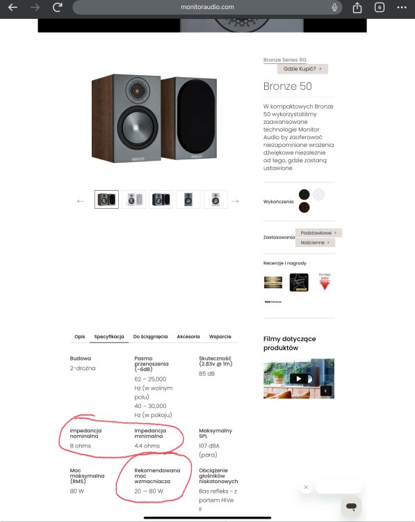

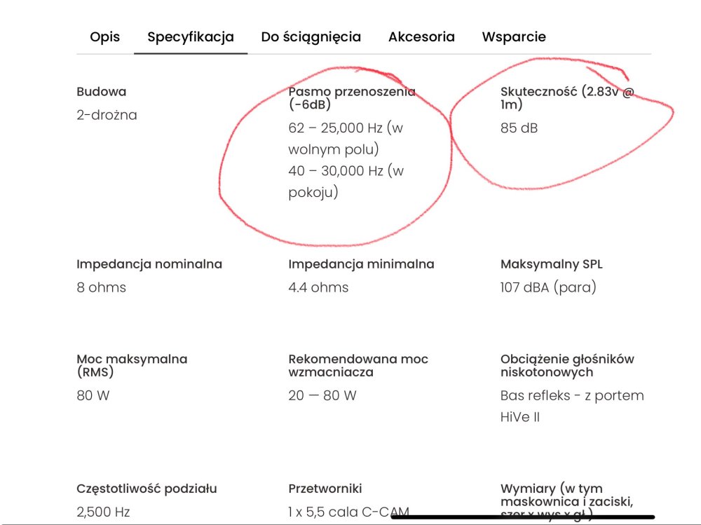

@meehooj te parametry kolumn Cię interesują. Np. takie monitorki pociągnie ten wzmak.
Pasmo przenoszenia mówi Ci teoretycznie jak nisko schodzą do dołu i ile tam góry. Czym wyższa skuteczność to łatwiejsze do nakarmienia.

Pasmo przenoszenia mówią Ci teoretycznie jak nisko schodzą do dołu i ile tam góry. Czym wyższa skuteczność to łatwiejsze do nakarmienia.

…używa go z tymi kolumnami, które mają odpowiednie parametry pod ten wzmacniacz (Recommended power: 20–100W):
https://www.av.com/pl/pl/Mowcy/Wharfedale-Goniki-Diamond-91-Bookshelf-Speakers-para-czarny/4FHF
https://m.olx.pl/d/oferta/wharfedale-diamond-9-1-monitory-polkowe-stereo-CID99-ID13L8zR.html
