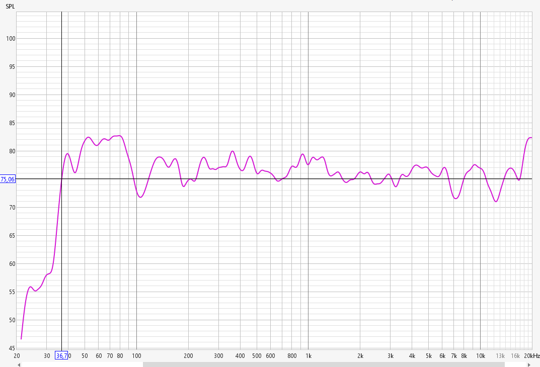

LeonidK Posted January 19, 2025 Report Posted January 19, 2025 @euter IsoAcoustics to izolatory biurkowe, monitory leżą na biurku poprzecznie. Wg. producenta podstawek powinienem mieć już do tych gabarytów (bodajże 10kg) wyższy model ISO-155, ale 130 mi zostały jeszcze po Kefach. Sytuacja jest lekko mówiąc kiepska - biurko stoi pod oknem, monitory mają z tyłu 40-50cm wolnej przestrzeni, także 50cm od lewego monitora do dużej szafy, a od prawego 15cm do ściany, także nie mogę Ci odpowiedzieć na Twoje pytanie, bo nie mam aktualnie żadnego pola manewru, jak uda mi się je kiedyś przenieść do większego pomieszczenia i ustawić bardziej symetrycznie, to dam znać. Jako, że leżą na biurku, to przy normalnej pozycji są za blisko, dlatego używam ich tylko do "aktywnego" słuchania i się odsuwam na 1.5m, do muzyki w tle wybieram słuchawki. Wiadomo, że w normalnych warunkach, gdzie można zapewnić chociaż 2.5m odległości, wrażenia są zupełnie inne, ale też dochodzą dodatkowe problemy z akustyką - zresztą też miałeś odsłuch w bliskim polu, to wiesz o czym mowa. Przy takim ustawieniu nie mogę od nich wymagać, żeby grały idealnie równo, ale i tak dużo łatwiej mi było dojść z nimi do ładu, niż z LS50M + subem. Myślę, że wbudowane tryby DSP robią robotę, a korekcją cyfrową da się naprawić większość problemów z dudniącym basem. 1 Quote
