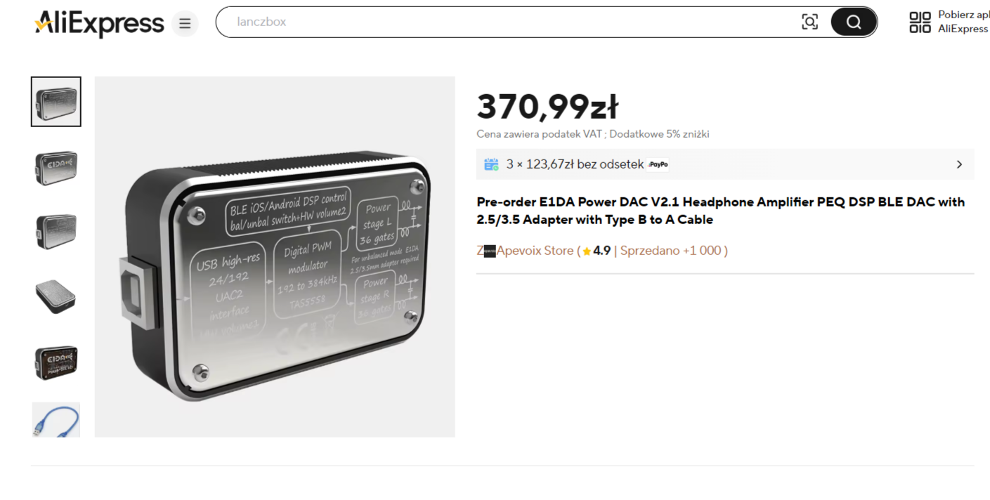

Rafacio Posted November 23, 2024 Report Posted November 23, 2024 (edited) W dniu 1.11.2024 o 22:32, happypinguin napisał(a): Jest jakiś DAC używany który nada się pod Beyery i te Hifimany w kwocie powiedzmy do 600-700 z Od wczoraj powiem tak: PowerDAC. Tylko ma upierdliwe sterowanie aplikacją i się grzeje mocno. Edited November 23, 2024 by Rafacio Quote
STAMiNA Posted March 12 Report Posted March 12 W dniu 23.11.2024 o 20:34, Rafacio napisał(a): Od wczoraj powiem tak: PowerDAC. Tylko ma upierdliwe sterowanie aplikacją i się grzeje mocno. Coś więcej możesz powiedzieć? Bo zamierzam go kupić... Quote
Rafacio Posted March 13 Report Posted March 13 (edited) Mogę napisać tylko tyle, że z palcem napędza wszystkie słuchawki jakie mam. Mogę dodać, że trzeba uważać przy uruchamianiu i za każdym razem skontrolować nastawy, bo jebnięcie w ucho sześciuset watami nie jest fajne, ani dla ucha, ani dla słuchawek. Wiem, bo przeżyłem - ledwo. Dlatego pisałem o upierdliwości sterowania. A, no i apki sterującej dla andka nie ma w sklepie. Trzeba ściągnąć apk. Chciałem do sprzętu podkleić nóżki, ale tak się on grzeje, że rezygnowałem z pomysłu. A, że gra lepiej od choćby woo voodoo 22, czy innego ośiweconego lelum polelum to inna sprawa. Tak samo trzeba pamiętać żeby z włożoną przejściówka na wyjście 3.5 mm przypadkiem nie włączyć go w trybie zbalansowanym, bo się zjara. Także użytkowo całkowicie nie polecam. A tak to warto kupić. Edited March 13 by Rafacio 1 Quote
STAMiNA Posted March 13 Report Posted March 13 4 godziny temu, Rafacio napisał(a): Mogę napisać tylko tyle, że z palcem napędza wszystkie słuchawki jakie mam. Mogę dodać, że trzeba uważać przy uruchamianiu i za każdym razem skontrolować nastawy, bo jebnięcie w ucho sześciuset watami nie jest fajne, ani dla ucha, ani dla słuchawek. Wiem, bo przeżyłem - ledwo. Dlatego pisałem o upierdliwości sterowania. A, no i apki sterującej dla andka nie ma w sklepie. Trzeba ściągnąć apk. Chciałem do sprzętu podkleić nóżki, ale tak się on grzeje, że rezygnowałem z pomysłu. A, że gra lepiej od choćby woo voodoo 22, czy innego ośiweconego lelum polelum to inna sprawa. Tak samo trzeba pamiętać żeby z włożoną przejściówka na wyjście 3.5 mm przypadkiem nie włączyć go w trybie zbalansowanym, bo się zjara. Także użytkowo całkowicie nie polecam. A tak to warto kupić. Dzięki za informacje. Na Facebooku polecili mi do tych HiFiMANów "FiiO K11 R2R". Testowałeś może? Quote
Rafacio Posted March 13 Report Posted March 13 Chciałem kupić. Nie testowałem. Kupiłem KA11 i okazało się, że mi zastąpił wszystko. Quote
