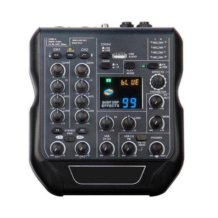

Znalazłem jedno, idealne rozwiązanie - mikser usb z bluetooth. W praktyce jednak, gdy jeszcze chciałem, żeby był 24/192 i zbalansowane wyjścia - to znalazłem tylko jeden model - jakaś chińska firma - nie znam, ale wygląda to dość przekonująco - może ktoś coś wie o nich: MICKLE
Ten model, UAX 4.2: https://en.mickle.cn/products/uax-series/
Tu jego manual:  https://en.mickle.cn/support/dowloads/
Nie wiem czy tu można wklejać linki do sklepów, ale u nas ktoś to sprzedaje, cena nie zabija, 430zł.
Będę wdzięczny za opinię i ewentualnie inne modele mikserów z bluetooth.
