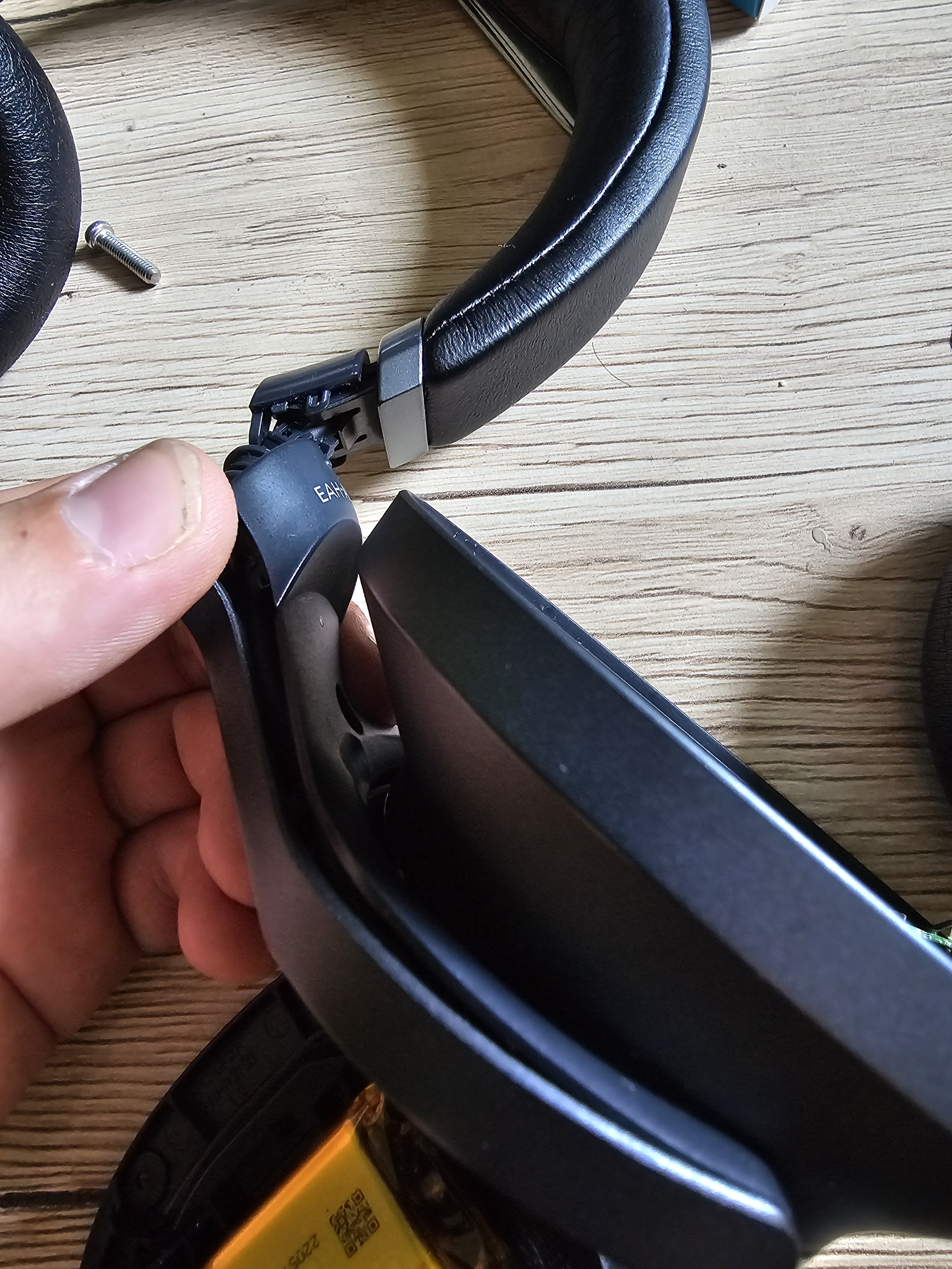

Praedo Posted July 16, 2024 Report Posted July 16, 2024 Siemanko!Ostatnio kolega z forum zapytał czy da się ogarnąć typowy problem słuchawek technics. Podjąłem próbę. No i da się Kosztowało to sporo czasu bo samo rozebranie słuchawek to już wyczyn.Następnie odlutowanie około 20 cieniutkich kabelków i dalsze rozbieranie.Po wyjęciu uszkodzonych elementów specjalista od druku 3d projektował i sprawdzał materiały, finalnie powstało z nylonu drukowane naświetlarką.Jest wytrzymałe i działa jak ori:)Dodaję foto jak wyglądał defekt i jak jest po wszystkim. Wysłane z mojego SM-S918B przy użyciu Tapatalka 3 3 Quote
Pioj Posted July 16, 2024 Report Posted July 16, 2024 Brawo, naprawione solidnie i na pewno posłużą 1 Quote
Moderator kurop Posted July 16, 2024 Moderator Report Posted July 16, 2024 Jutro słuchawki będą u mnie, wygląda to naprawdę świetnie. Lord będzie zadowolony 1 Quote
Lord Rayden Posted July 17, 2024 Report Posted July 17, 2024 (edited) Słuchawki naprawione @Praedo zrobił cud i jest super ! Złote ręce ! Edit : chyba mam pecha. Po 20 minutach słuchania w domu, pękły tak samo Edited July 17, 2024 by Lord Rayden Quote

Praedo Posted June 3, 2025 Author Report Posted June 3, 2025 Mogę poprosić o to kolegę, który to dla mnie wykonał, tylko jest pewien problem, wydrukowane zawiasy w drukarce jak i "naswietlarce" nie wytrzymały próby czasu.Zostało to zlecone do firmy zewnętrznej i w lipcu będę miał gotowe zawiasy.Przetestujemy pierw na naszym egzemplarzu.Wysłane z mojego CPH2653 przy użyciu Tapatalka Quote

Praedo Posted July 16, 2025 Author Report Posted July 16, 2025 Nie posiadam modelu niestety zlecałem wykonanie tego, sam tylko wymieniałem...Wysłane z mojego CPH2653 przy użyciu Tapatalka Może ktoś mi podpowiedzieć jak wyjąć ten przewod. Nie mam pomysłu na osłonę z tej strony?Trzeba rozłożyć muszlę słuchawki i odlutowac mase cieniutkich "drucików", które są składową tego "kabelka".Wysłane z mojego CPH2653 przy użyciu Tapatalka Quote

Praedo Posted September 5, 2025 Author Report Posted September 5, 2025 Wybaczcie spore opóźnienia, nie było to zależne tylko ode mnie... Właściciel uszkodzonego modelu słuchawek użytkuje je z powodzeniem od ponad tygodnia więc chyba obecny element spełnia swoje zadanie:)Nie wiem nawet ile to wyszło, więc z cenami jeszcze się wstrzymam.Są dostępne jeszcze 3 szt. Więc takie pytanie: Czy będzie potrzebne więcej? Czy wolicie sam element czy przysłać słuchawki?Wysłane z mojego CPH2653 przy użyciu Tapatalka 1 Quote

Praedo Posted September 11, 2025 Author Report Posted September 11, 2025 Jak napisałem wyżej, mam 3 zawiasy. Jeśli macie pewność, że sobie poradzicie to za 5 dyszek szt. + Kw. Na ten moment.Jeśli zainteresowanie będzie większe to złoże większe zamówienie zawiasów i będą też taniej. PozdrawiamWysłane z mojego CPH2653 przy użyciu Tapatalka Quote
