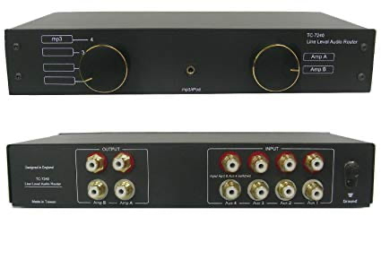

The Grand Wazoo Posted July 13, 2024 Report Posted July 13, 2024 (edited) Mam Beresford TC-7240, działa w obie strony: 4 wejścia - 2 wyjścia, 2 wejścia - 4 wyjścia Edited July 13, 2024 by The Grand Wazoo Quote
timecage Posted July 13, 2024 Author Report Posted July 13, 2024 34 minuty temu, The Grand Wazoo napisał(a): Mam Beresford TC-7240, działa w obie strony: 4 wejścia - 2 wyjścia, 2 wejścia - 4 wyjścia Wprawdzie to nie pasywny, ale dzięki, wezmę pod uwagę. Quote
