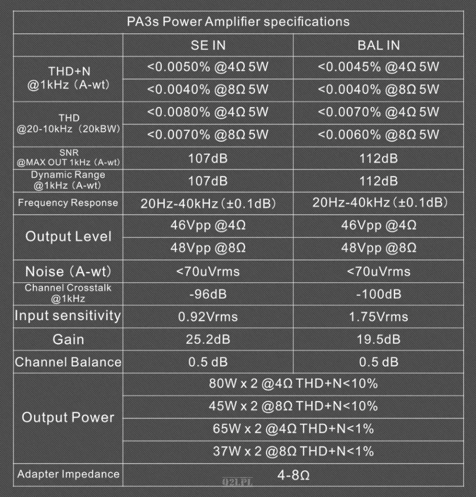

bbobii Posted April 24, 2024 Report Posted April 24, 2024 28 minut temu, dijx napisał(a): Może melodika BL30 mk3? Teoretycznie nawet BL40 się łapią na budżet, tylko nie wiem, czy potrzeba do 20m2 Nie nadają się z tego samego powodu co kolumny zaproponowane przez autora. Kolumny muszą być wysoko efektywne jeżeli ma to dobrze grać. Widział ktoś z was parametry tego maluszka. Im mniejszą moc z niego bierzemy tym mniejsze zniekształcenia. https://www.q21.pl/media/products/a5fa03060d29a78404c1bf61e7d2ef37/images/thumbnail/big_PA3s-zz-04.webp?lm=1707233637 1 Quote
dijx Posted April 24, 2024 Report Posted April 24, 2024 (edited) 90dB to chyba nie tak najgorzej do teoretycznie 80W wzmaczniacza chyba? Update: 80W to on ma przy 4Ohm... Edited April 24, 2024 by dijx Quote

dijx Posted April 24, 2024 Report Posted April 24, 2024 (edited) Ale ten wzmacniacz ma 80W/4 40W/8... Ja wziąłbym mocniejszy wzmacniacz WiiM amp - droższy, ale za to ze streamingiem i mocniejszy, bo 120W/4 60W/8 i melodiki BL30. Cenowo wyjdzie 200zł więcej, niż topping i klocki za 3K, ale za to z mocniejszym ampem i streamingiem i hdmi arc Edited April 24, 2024 by dijx 2 Quote

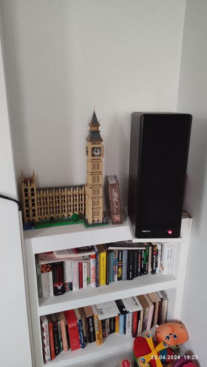

syzygy87 Posted April 25, 2024 Author Report Posted April 25, 2024 (edited) 3 godziny temu, dijx napisał(a): BL40 są większe, ale też bardziej napinają budżet. Wcześniej pisałeś o podstawowych też - pamiętaj, że do nich jeszcze standy trza doliczyć, a te zabawki też kosztują. Mam taką konstrukcję dziwną pod stare kolumny... Te podstawki są dość duże, zmieści się tutaj większość kolumn z tego co patrzyłem. Jest to też rozwiązanie wygodniejsze na teraz, bo mam 1,5 roczne dziecko, które obawiam się że może przewrócić kolumny podłogowe... Pewnie ta konstrukcja nie jest zbyt profesjonalna, ale do tych głośników (tak, to głośniki komputerowe) co mam, musiała starczyć... Pewnie to przenosi wibracje, nie wiem czy warto to zostawić w przypadku upgradu sprzętu.. możecie też przy okazji poradzić Ale właśnie jest wygodne, bo całkowicie dziecioodporne ..dlatego też dziwi mnie rozmiar BL30, bo te moje stare Microlaby nie wiem, czy nie są większe.. (edit: nie są, mają 60cm) Edited April 25, 2024 by syzygy87 Quote
Birken Posted April 25, 2024 Report Posted April 25, 2024 Ty chcesz na tym postawić podłogówki? 2 Quote
syzygy87 Posted April 25, 2024 Author Report Posted April 25, 2024 (edited) 28 minut temu, Birken napisał(a): Ty chcesz na tym postawić podłogówki? Nie nie Bez przesady. Jakbym kupił podstawkowe... Edited April 25, 2024 by syzygy87 Quote
Birken Posted April 25, 2024 Report Posted April 25, 2024 2 minuty temu, syzygy87 napisał(a): Nie nie Bez przesady. Jakbym kupił podstawkowe... ze 3 razy tego posta przeczytałem i tak mi wychodziło Weź pod uwagę, że zapewniając kolumnom tak kiepskie warunki (nie widzę całego pomieszczenia ale tak mi się zdaje) poprawa dźwiękowa może być niewspółmierna do poniesionych kosztów. Quote
syzygy87 Posted April 25, 2024 Author Report Posted April 25, 2024 23 minuty temu, Birken napisał(a): Weź pod uwagę, że zapewniając kolumnom tak kiepskie warunki (nie widzę całego pomieszczenia ale tak mi się zdaje) poprawa dźwiękowa może być niewspółmierna do poniesionych kosztów. No to może rzeczywiście lepiej podłogowe - będzie można wyjść z kąta... Quote
