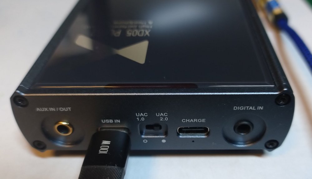

Kupiłem właśnie ten wzmacniacz i na początek nie mogę się doszukać w instrukcji, jak mocną ładowarkę USB on akceptuje?
Znalazłem tylko, że ładuje się 6 godzin w Slow Charge a 3 w Quick Charge i nic więcej.
Ktoś się orientuje?
Pozdrawiam,
Wojtek
Edited by woytec
Dojrzałem dopiero na pudełku zewnętrznym, są tam "krzaczki" a po nich 5V - 2A, wnioskuję zatem, że to są właściwe paramatry dla ładowarki.
Edited by woytec
