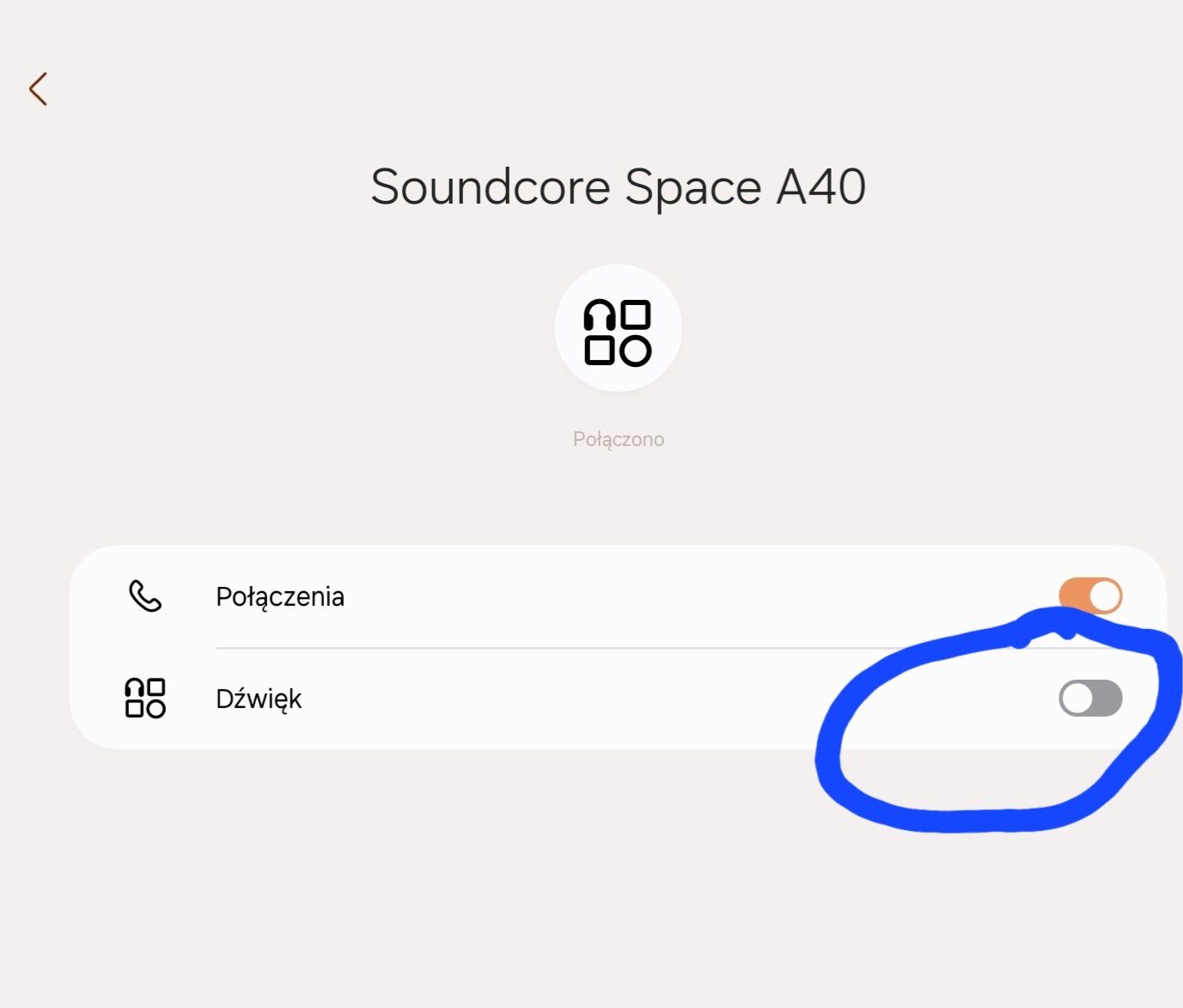

Jeśli telefon masz tylko do rozmów, w ustawieniach wyłącz obsługę multimediów. Mam SoundCore Space A40 i działają z telefonem i Dapem lub tabletem. Wygląda to jak na zdjęciu ponizej

Dziękuję, niestety zdjęcie dla mnie nie jest pomocne, jak pisałem jestem niewidomy :)
Czyli mam najzwyczajniej odłączyć na chwilę słuchawki od HiBy, połączyć z telefonem, tutaj wyłączyć obsługę multimediów, a w HiBy tylko Multimedia i powinno banglać?
Tak, ale w Hiby nic nie musisz zmieniać
No i gra gitarra.
Dziękuję za pomoc, już wcześniej by to zaskoczyło, ale opcja o której wspominałem w sapce była wyłączona, zapomniałem sprawdzić, a niesteety przy włączonym czytniku ekranu (TalkBack), niektóre funkcje kiedy włączymy i się cofniemy i znowu wejdziemy, aby sprawdzić okazuje się, że znowu opcja jest wyłączona i tak właśnie było tym razem, dopiero jak syn wrócił, wyłączyłem TalkBack i syn włączył tą opcję i teraz od razu zaskoczyło i śmiga, o to chodziło, w pracy słucham muzy i jak dzwonił telefon to nie słyszałem, a nawet jeśli to musiałem zatrzymywać muzę, wyjmować słuchawkę i odbierać telefon, masakra, a teraz muzę zatrzymuje samo i odbieram słuchawkami :)
