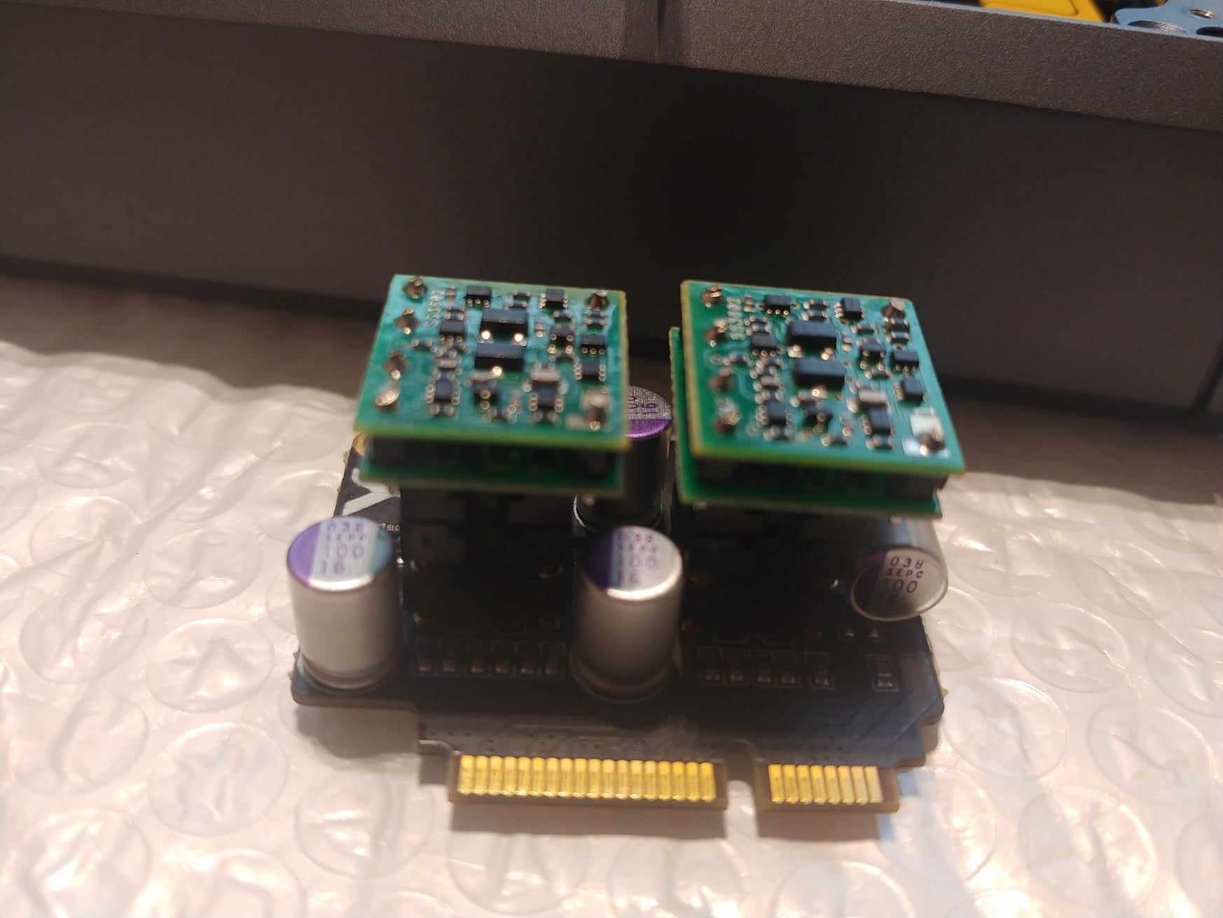

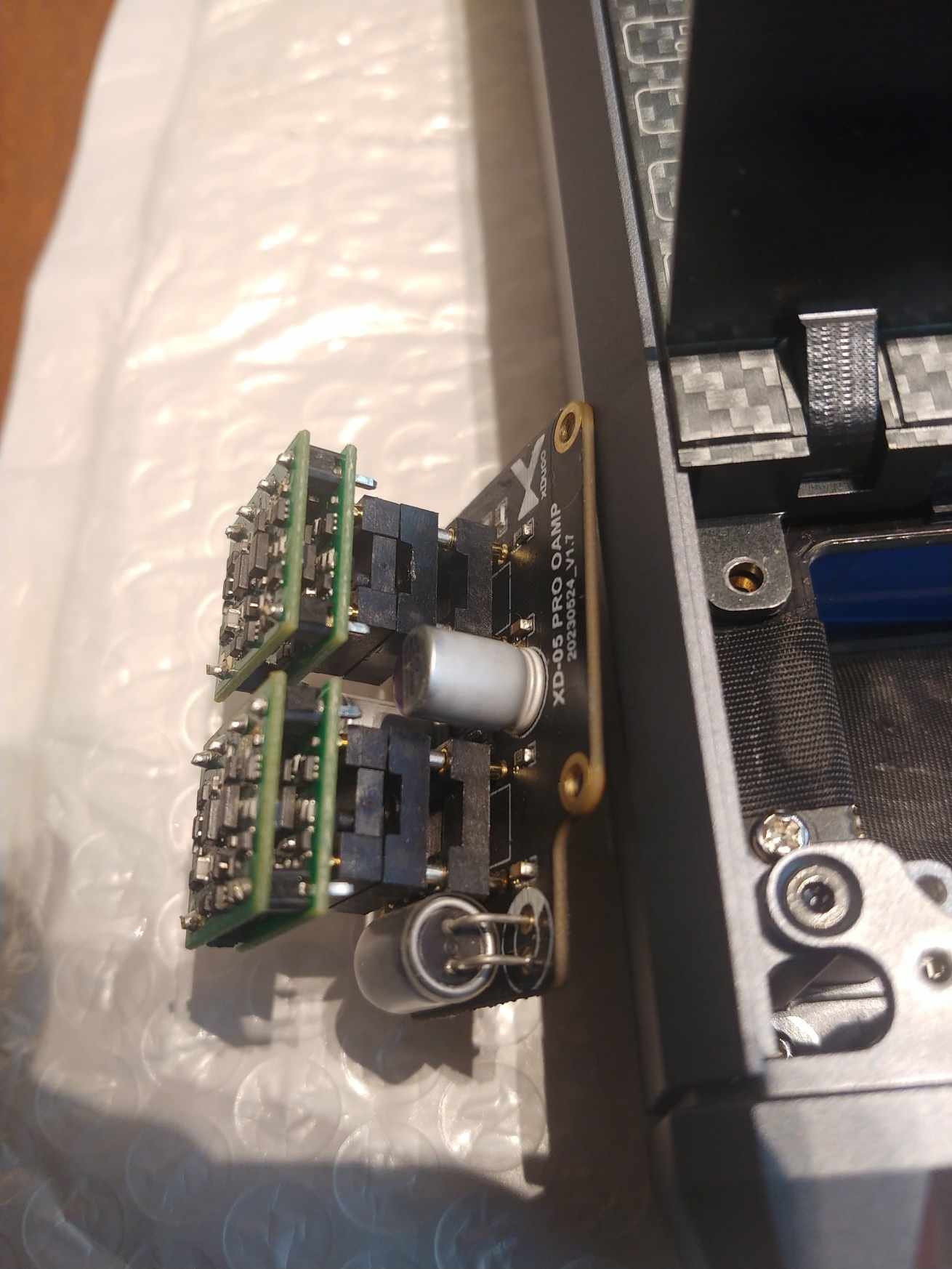

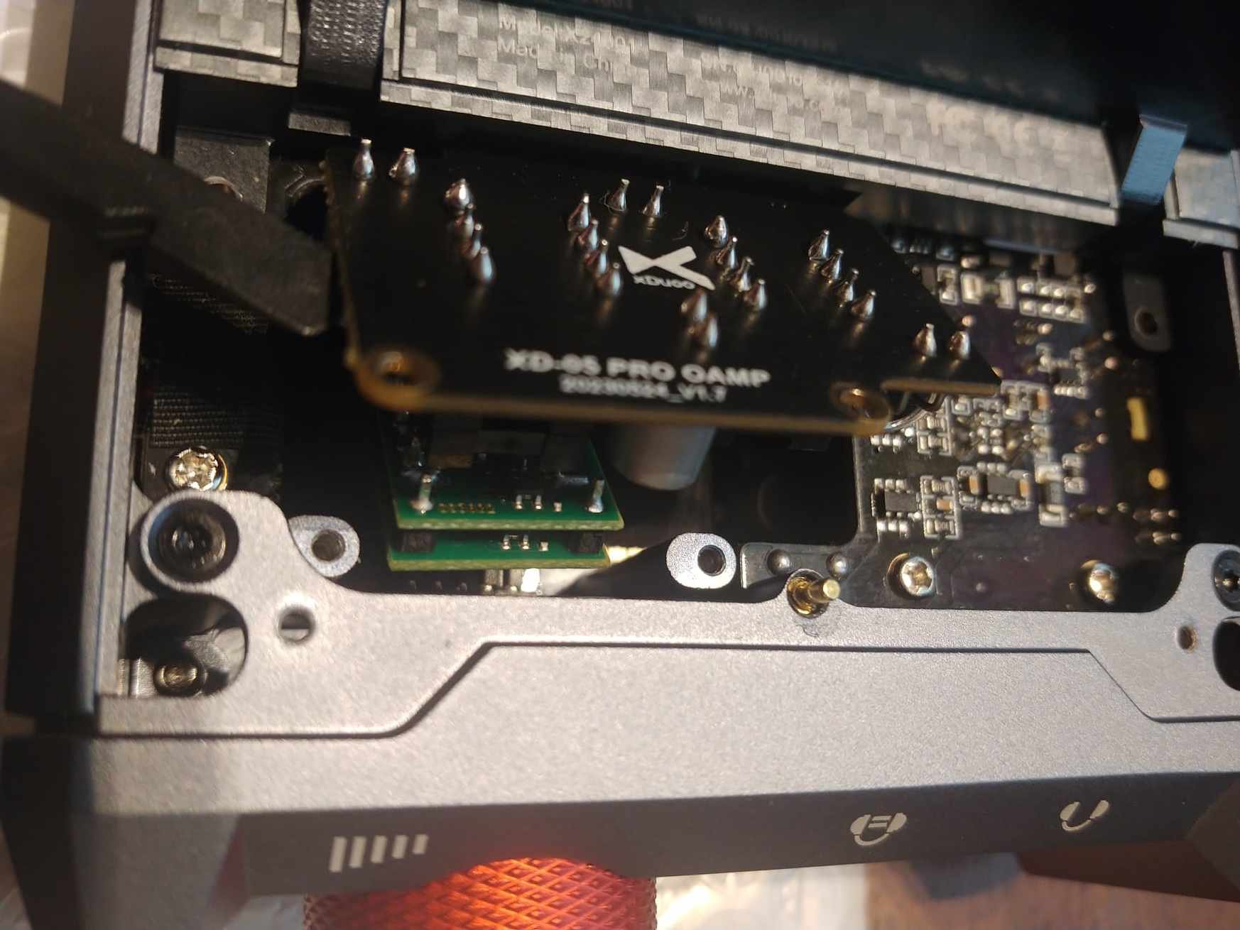

bleck55 Posted October 25 Report Share Posted October 25 Sparkosy. Pozamiatane. Nie ma sensu dodawać nic więcej.Jak w porównaniu do i5 ? Pokaż zdjęcia jak to wchodzi na płytkę Wysłane z mojego 21081111RG przy użyciu Tapatalka Quote Link to comment Share on other sites More sharing options...
tomaszewski Posted October 25 Author Report Share Posted October 25 10 godzin temu, bleck55 napisał(a): Jak w porównaniu do i5 ? Pokaż zdjęcia jak to wchodzi na płytkę Wysłane z mojego 21081111RG przy użyciu Tapatalka Dźwięk na sterydach (dosłownie i to nie musi być zaleta). Jest bas, środek, góra, scena, detal. Wszystko jest, muzykalność, sporo powietrza, przyjemnie się tego słucha. Analogowe zabarwienie, prędkość, dynamika. Naprawdę fajnie i cena też nie taka zła, na przykład na audiofonics. Inne układy tej wielkości pozostają w tyle. I to tyle w telegraficznym skrócie jeżeli chodzi o v5i . Są (jak na mój gust) znacznie lepsze od fabrycznych 1612. Do sparkosów im daleko i to bardzo. Sparkosy to dźwięk pełny i realistyczny, z naprawdę świetnym dołem, to reprodukcja nastawiona na masę, ciężar, dynamikę, odwzorowanie, impakt, barwę i detal, a nie skupiona na wyciskaniu siódmych potów za wszelką cenę. To wszystko w analogowej tonalności, ale bez tego "kocyka", który jest cechą v5i w mniejszym lub większym stopniu. Sparkosy są przy tym bardzo uniwersalne, w kwestii muzycznych gatunków. XD05 pro ze sparkosami to zupełnie nowe brzmienie i jeżeli ktoś ceni sobie analog, nie może być mowy o pomyłce. To jest rzeczywista zmiana, a nie dzielenie włosa na czworo. To reprodukcja dźwięku, która ceni sobie szczerość, a nie tanie triki, albo po prostu – triki. Dodam tylko, że u niektórych dystrybutorów można kupić pro w ofercie łączonej lub z preinstalowanymi sparkosami. To o czymś świadczy. Żeby nie było tak słodkopierdząco, aplikacja sparkosów w pro bez modyfikacji opów to jednak męczarnia (ostatnie zdjęcie ukazuje problem). https://hificonnect.com/he/product/xduoo-xd05-pro-amp-dac-sparkos-ss3602-opamps/ https://eliseaudio.com/products/xduoo-xd05-pro?variant=44086340780250 4 Quote Link to comment Share on other sites More sharing options...

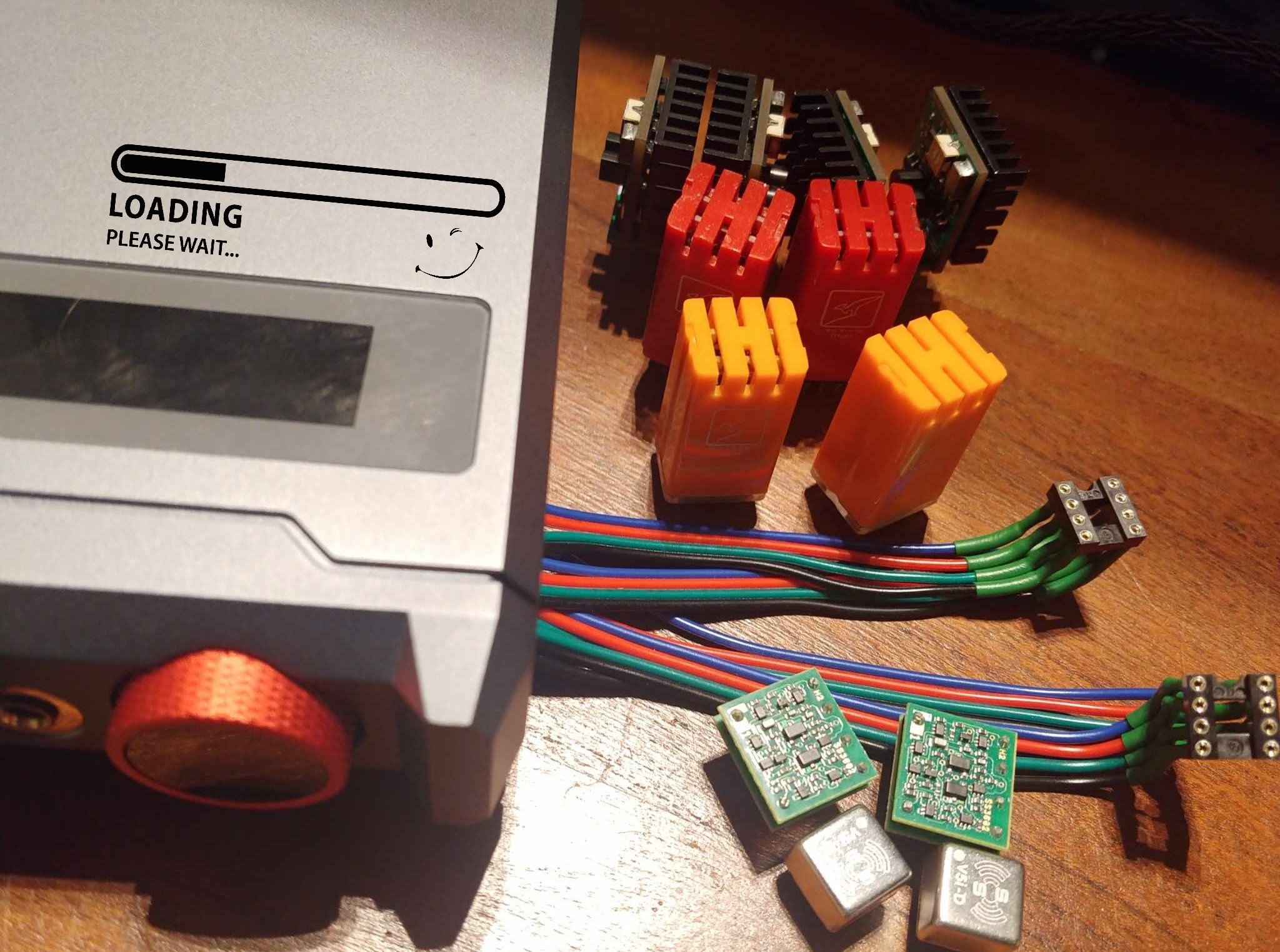

zgreg Posted November 10 Report Share Posted November 10 Ciekawe czy jest jaka chociaż minimalna różnica w graniu z przedłużaczem lub bez? Jakich użyłeś przewodów, i jaka wg Ciebie jest odpowiednia ich długość? Można by się pokusić o typowo audio kable i lut posrebrzany. Druga opcja to użycie kilku podstawek DIP-8, usunięcie/otwarcie klapki i postawienie na wysokich nóżkach, takich jak tu: BTW ale masz tych trochę opampów Może to kwestia przedłużaczy, że staccato nie działają w normal/turbo lub kwestia wyboru wyjścia 3.5/4.4 ew. słuchawek? Quote Link to comment Share on other sites More sharing options...
tomaszewski Posted November 10 Author Report Share Posted November 10 (edited) 6 godzin temu, deadman42 napisał(a): @tomaszewski świetna robota👍, ale mi mina zrzedła😬. Chodzi mi po głowie i męczy ten Xduoo już od jakiegoś czasu. A teraz po przeczytaniu wiem, że żeby zabawa była przednia, to nielicząc daców musiałbym wydać jeszcze (niestety🥺) trochę kasy na opampy (na sparkosy napewno). Pytanko. Te kabelki z gniazdami pod opampy to sam robiłeś czy to jakieś gotowce? Za moment BF, więc pewnie okazje jakieś będą (para vividów dual na alledrogo jest teraz po 649 np., ktoś sprzedaje używane za 300 para). To kabel DIY. 6 godzin temu, zgreg napisał(a): Ciekawe czy jest jaka chociaż minimalna różnica w graniu z przedłużaczem lub bez? Jakich użyłeś przewodów, i jaka wg Ciebie jest odpowiednia ich długość? Można by się pokusić o typowo audio kable i lut posrebrzany. Działa bez problemu z taką długością, krótszy by nie zaszkodził, ale wolę trzymać scalaki daleko jeden od drugiego (te otwarte) Przewody dostałem, więc się nie wypowiem. 6 godzin temu, zgreg napisał(a): Druga opcja to użycie kilku podstawek DIP-8, usunięcie/otwarcie klapki i postawienie na wysokich nóżkach, BTW ale masz tych trochę opampów Same podstawki niczego nie zmienią, trzeba byłoby po umieszczeniu po drugiej stronie modułu połączyć piny na nowo, bo nie będą się zgadzały. Takie rozwiązanie nie pozowli zamknąć drzwiczek do zatoki opampów, chyba, że ma się drugi moduł bez modów. (opampy to zbieranina z kilku dobrych lat) Niezłym rozwiązaniem mógły być riser mini pcie (w tym zgadzaja się piny, pytanie czy są podobnie rozmieszczone): 6 godzin temu, zgreg napisał(a): Może to kwestia przedłużaczy, że staccato nie działają w normal/turbo lub kwestia wyboru wyjścia 3.5/4.4 ew. słuchawek? Nie znam się na tym, ale to raczej kwestia zbyt niskiego napięcia minimalnego, bursony v6 mają , o ile pamiętam 3,5V, a staccato 8V. Wyższe tryby nie działają nawet bez obciążenia i dac nie jest wykrywany. Nie warto sobie staccato zawracać głowy na tej platofomie według mnie. Edited November 10 by tomaszewski 2 Quote Link to comment Share on other sites More sharing options...
