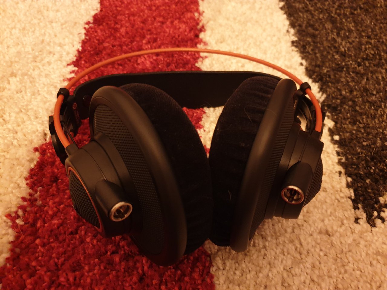

LukaszS Posted January 18 Report Share Posted January 18 Robił ktoś taki mod? Widziałem tylko wpisy o modzie polegającym na wymianie złącza mXLR z 3 pin na 4 pin. Chciałem kupić pokrywy aby wymienić tą z lewej strony, na taką samą co jest po prawej bez złącza. Niestety nie widzę dostępności. Modele do druku nie przypominają oryginału. Quote Link to comment Share on other sites More sharing options...
Corvin74 Posted January 18 Report Share Posted January 18 (edited) Mam zamodowane K712pro na balans, 2xmXLR Dla mnie takie cuda zrobił @espe0 Edited January 18 by Corvin74 3 Quote Link to comment Share on other sites More sharing options...
espe0 Posted January 18 Report Share Posted January 18 7 minut temu, Corvin74 napisał(a): Mam zamodowane K712pro na balans, 2xmXLR Dla mnie takie cuda zrobił @espe0 Wygląda na fachową robotę Quote Link to comment Share on other sites More sharing options...
LukaszS Posted January 18 Author Report Share Posted January 18 37 minut temu, espe0 napisał(a): Wygląda na fachową robotę Skąd wziąłeś pokrywy? To chyba jakaś ręczna robota, spawanie / klejenie plastików? Wyższa szkoła jazdy. Quote Link to comment Share on other sites More sharing options...
Corvin74 Posted January 18 Report Share Posted January 18 No wyższa szkoła jazdy.. a tutaj druga praca @espe0, także jestem posiadaczem 😀 2 Quote Link to comment Share on other sites More sharing options...
espe0 Posted January 18 Report Share Posted January 18 18 minut temu, LukaszS napisał(a): Skąd wziąłeś pokrywy? To chyba jakaś ręczna robota, spawanie / klejenie plastików? Wyższa szkoła jazdy. Druk 3d + specjalne klejenie + specjalna obróbka. Dużo dziwnej roboty i dziwnej chemii. Quote Link to comment Share on other sites More sharing options...
