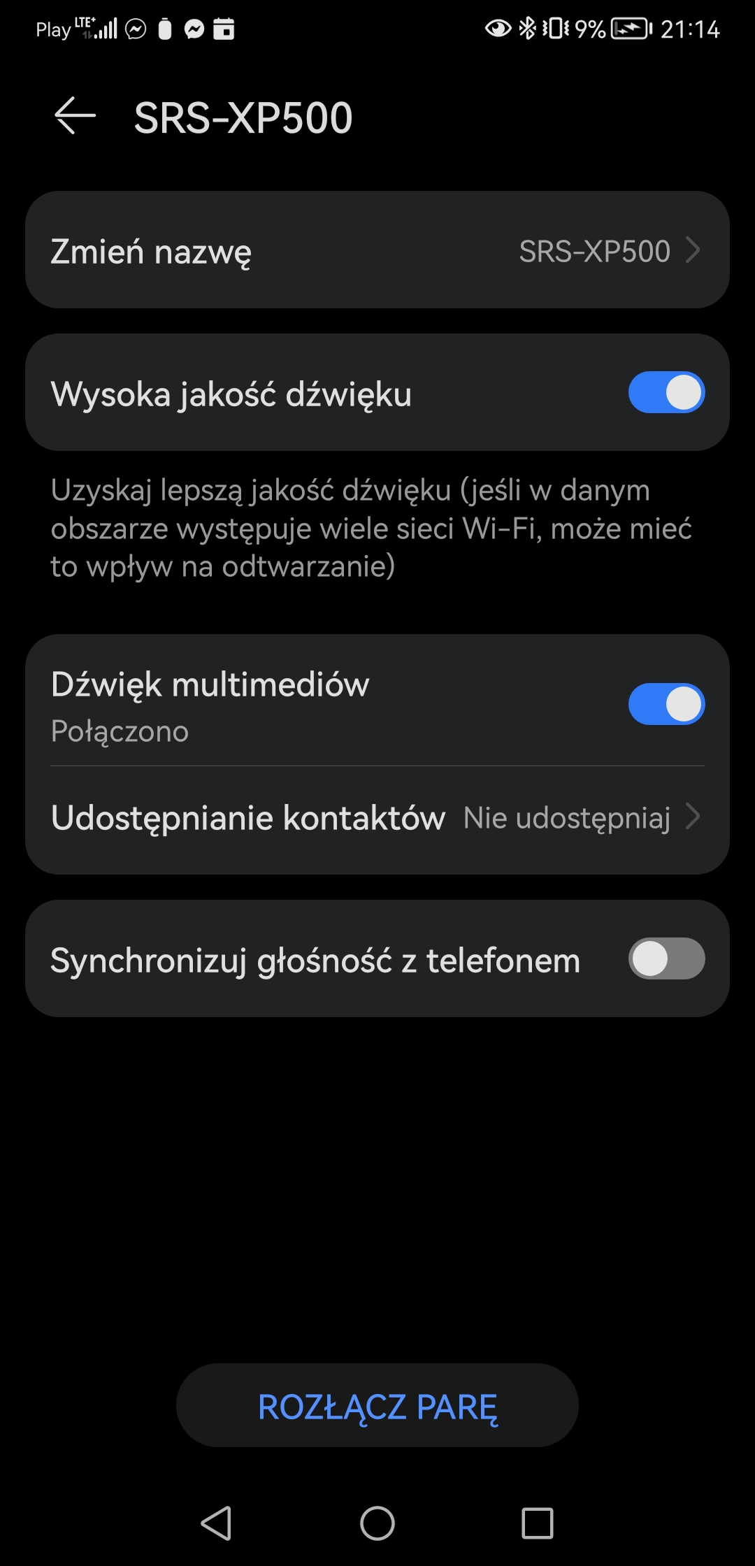

43 minuty temu, Dejw napisał(a):
Aktualnie głośniki grają i tylko ten kodek pokazuje.
To znaczy, że w opcjach BT masz wyłączone inne codeki. Musisz wejść w opcje BT, wybrać urządzenie i odpowiedni codec, a nie w opcjach programisty.
Link to comment
Share on other sites
Rozumiem że ta opcja jest włączona i jest to nazwane ogólnie "wysoka jakość dźwięku".
Czy to ma znaczenie jakiego sprzętu używamy do grania przez BT? Czy tylko kodeki i formaty w tej kwestii się liczą, bo jeśli tak to faktycznie lepiej zostać przy Huawei p20 pro.
