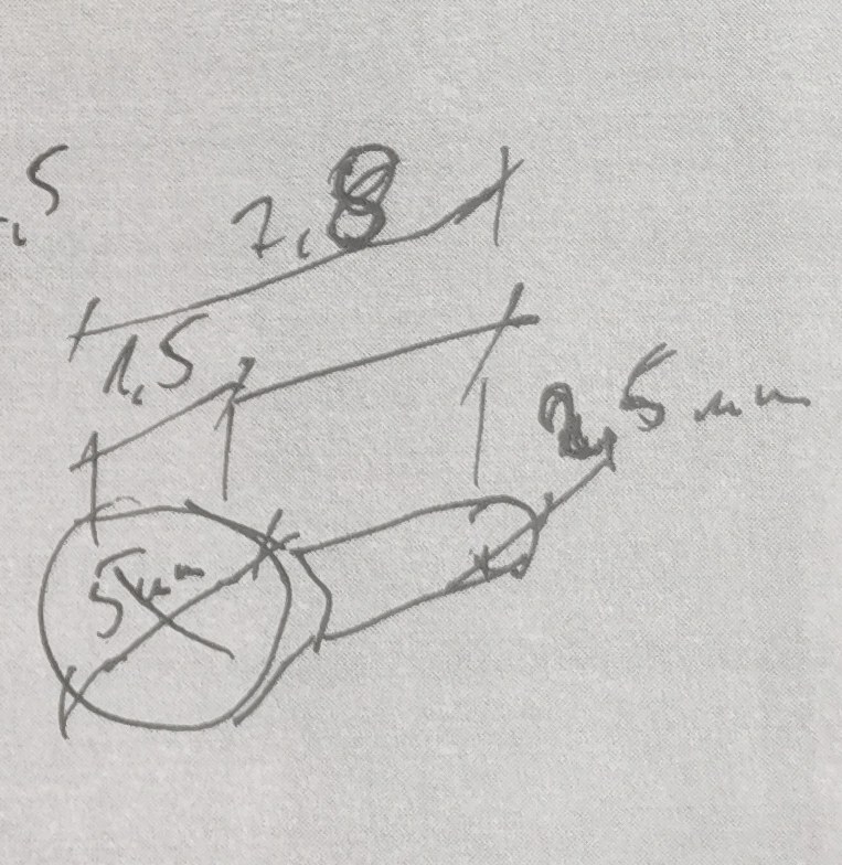

Perul Posted October 31, 2022 Author Report Posted October 31, 2022 4 godziny temu, aasat77 napisał(a): wymiary oryginalnych śrubek Na potrzebę modu zrobiłem szkic na którym między innymi jest i śrubka 1 Quote
aasat77 Posted November 2, 2022 Report Posted November 2, 2022 Jeszcze pytanie, to jest śrubka czy wkręt? Quote
Perul Posted November 2, 2022 Author Report Posted November 2, 2022 1 godzinę temu, aasat77 napisał(a): to jest śrubka czy wkręt? To jest śrubka Quote

aasat77 Posted November 11, 2022 Report Posted November 11, 2022 Będą z takiego zestawu, czy inny gwint?Czy bardziej takie? Quote
Perul Posted November 11, 2022 Author Report Posted November 11, 2022 12 godzin temu, aasat77 napisał(a): Będą z takiego zestawu, czy inny gwint? Najbardziej bym obstawiał M2.5x6 Quote
