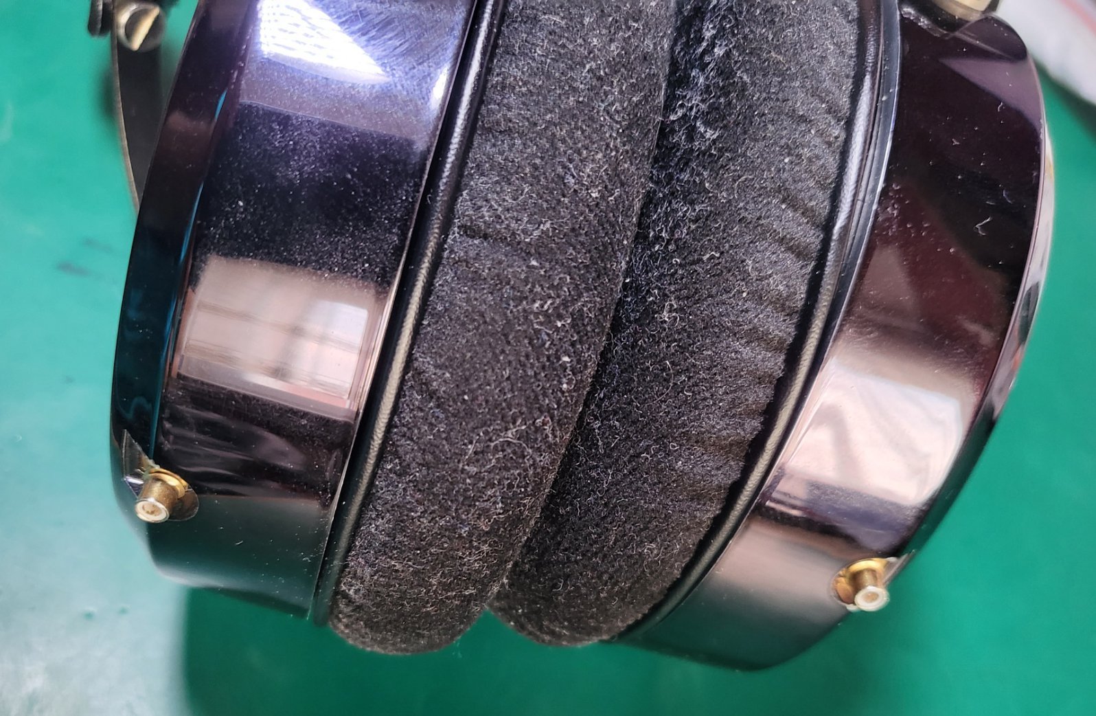

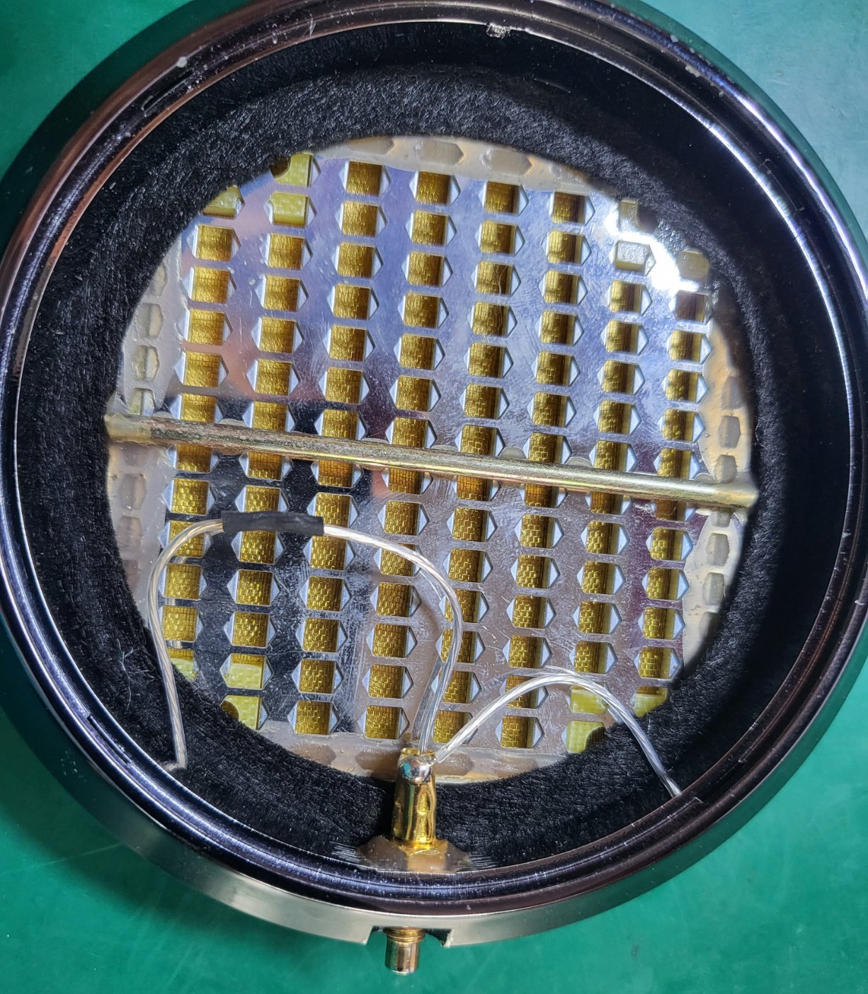

Popular Post x86 Posted July 1, 2022 Popular Post Report Share Posted July 1, 2022 (edited) Tym razem podjąłem się modyfikacji swojej ulubionej pary słuchawek - HiFiMan HE-6 wersja zwana oryginalną czyli bez SE ale w wariancie 6 śrubek Dla tych co nie wiedzą przetwornik jest przykręcany do obudowy przez pierścień w sześciu miejscach. Najstarszy wariant pomijając prototypy (jeszcze ich na oczy nie widziałem) w którym mocowanie było na 4 śrubki. Podobnoż niewiele, jeżeli w ogóle czymś się między sobą różniły. Plotki głoszą, że starszy wariant był jeszcze bardziej prądożerny. Mój konkretny egzemplarz ma bogatą historię poprzednich właścicieli ale nigdy wcześniej żadne paluszki się do ich środka nie dobierały. Mogę to potwierdzić gdyż odkręcając śruby pierścieni odskakiwały z właściwym oporem dla nieruszanych i zapieczonych przez te wszystkie lata użytkowania. Nie wiem z którego roku produkcji one pochodzą ale uśredniając przyjąłem za datę ich narodzin 2014 rok Jako, że panuje moda na przypisywanie dźwięcznych nazw takim modyfikacjom to swoim przykleiłem łatkę o nazwie Code 07 "Borewicz" Z góry przepraszam za ilość fotek. Cykałem praktycznie każdy krok więc trochę się tego uzbierało Ostatnie spojrzenie na seryjny egzemplarz : 1. Nie uwieczniłem momentu odkręcenia śrubek przy jarzmach ale to dziecinnie proste. Następnie demontaż pierścieni zewnętrznych i grilli. Najlepiej użyć do tego cienki plastikowy kapselek używany do otwierania telefonów. Wsunąć delikatnie między obudowę a cienką ramkę Jak widać nakrętka do odkręcenia gniazda SMA (Dr.Fang chyba wcześniej pracował przy sieciach WiFi ) została zalana twardym i mocno trzymającym klejem żywicznym. Sposób na jego usunięcie wyszedł w praniu : rozgrzać do odlutowania kabelek minusowy ten z prawej strony, zaś ta sprasowana i zaciśnięta na amen metalowa rurka rozgrzeje tak, że klej staje się miękki i odchodzi z łatwością. Usuwanie kleju trzeba wykonywać bardzo ostrożnie w pozycji pionowej małym płaskim śrubokrętem tak aby zarówno okruszki nie wpadły do środka jak i sam śrubokręt się nie omsknął i nie przebił membrany 😱 W tle działają bardzo silne magnesy i też trzeba uważać aby nie wyrwał narzędzi z rąk. Na odlutowanie kabelka plusowego nie znalazłem innego rozwiązania jak wyłamać tą zaciśniętą rurkę szczypcami u podstawy i dopiero wtedy można ją bezpiecznie zgnieść i wyciągnąć kabelek z pinem. Wszystko po to by jak najmniej go skrócić choć sam sobie się dziwię po co zostawili taki zapas ? Oni zostawili to i ja zostawię 2. Odkręcić sześć śrub przy wewnętrznym pierścieniu i wyjąć przetwornik z obudowy. Przy okazji poprawiłem tulejkę z gwintem, która była już luźna. Do niej przykręcane jest jarzmo pałąka. Producent by zabezpieczyć przy wyciągnięciem jej na zewnątrz dał kleksy z cyny - trochę słabe rozwiązanie. Wkleiłem ją w środku i zabezpieczyłem też klejem dookoła. 3. Otwory po starych złączach SMA musiałem rozwiercić pod rozmiar gniazda jack 3.5mm. U mnie wyszło wiertło 6mm. Dodatkowo w środku trzeba było zaokrąglić wpust na nakrętkę bo poprzednio była sześciokątna, a teraz jest okrągła. Ciasno wpasowana i na pewno się nie obróci. Ubytki lakieru z ostrych krawędzi były już przed robotkami. Niestety jakość powłoki lakierniczej pozostawia wiele do życzenia ale to nie tylko przypadłość w tym modelu HiFiMana. W przyszłości jak problem będzie się u mnie pogłębiał to planuję wymalować obudowy na granatową perłę. Gniazda jack dodatkowo zabezpieczone elastycznym klejem łatwo zrywalnym w razie problemów w przyszłości - Poxipol. Celowo dałem z krótką tulejką by nie wystawała tak mocno jak w oryginale. Minus że wielkie wtyki ala Viablue i inne nie wejdą ale plusem jest to, że moje i inne standardowe chowają się głębiej do środka. 4. Wydrukowane zamienniki pierścieni wewnętrznych umożliwiające stosowanie dowolnych padów o średnicy 100-105mm zyskały na dodatku - na butapren wkleiłem siateczkę która dodatkowo ochroni przetworniki przed paprochami, włoskami itp. 5. Skręcenie przetworników, pierścieni z obudowami 6. Polutowanie kabelków i zakładanie grili Koniec ! Troszkę czasu zeszło ale robota nie jest trudna. Podkreślam aby zachować sterylność podczas pracy - żadne opiłki, paprochy nie mogą wpaść do środka przetworników. Grille wykonałem ponownie metodą jak przy HE-6SEv2 z jedną różnicą kratki psiknąłem farbą podkładową bo wtedy główna warstwa jest bardziej odporna na przypadkowe odpryski. Oryginalny kabel (jak się okazało czysta miedź) też dostał nowe konektory. Aha jeszcze musiałem wymienić oryginalne podkładki bo były już zmęczone żywotem. Zastosowałem silikonowe bo takie miałem pod ręką zapewne pozostałość po składaniu jakiejś szafki z marketu Jeszcze potestuję skórkowe pady ale chyba jednak dźwiękowo lepsze welury na HE6. Do czyszczenia welurów sucha zwykła, stara szczoteczka do zębów i można wyczyścić na błysk z kurzu, paprochów itp. Oryginalna skóra zachowana w bdb stanie i warto utrzymać taki stan rzeczy zakładając opaskę lub sweterek. W tym miejscu chciałbym zaznaczyć, że pałąk HE-6 jest (przynajmniej dla mnie) dużo bardziej komfortowy od HE-6SEv2. Jako bonus pół żartem pół serio, wyciąłem z różnych gąbek i filcopodobnych materiałów wkładki akustyczne ala Dan Clark Można się bawić bez uszczerbku na komforcie jako, że w środku jest sporo wolnego miejsca + dodatkowa siateczka ochronna. Raz jeszcze podziękowania dla @Tytus1988 i @The Grand Wazoo ale proszę nie pytajcie o ich ew. zwrot Edited August 11, 2022 by cpu1 13 2 Quote Link to comment Share on other sites More sharing options...

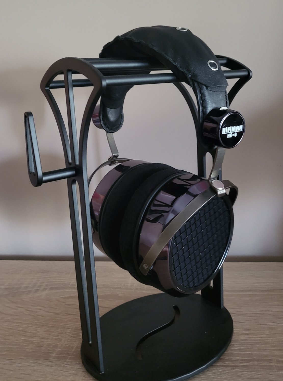

x86 Posted July 12, 2022 Author Report Share Posted July 12, 2022 Uszyłem opaskę dla swoich HE-6. Amatorska robota włącznie z szyciem i zaciskaniem zatrzasków. Wykorzystałem podwójną warstwę gąbki 4mm czyli w sumie 8mm. Co tu więcej pisać jest teraz super mięciusio od strony pałąka 👍 6 Quote Link to comment Share on other sites More sharing options...
