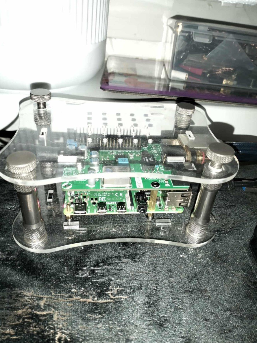

Zakupiłem Raspberry P 3b z hifiberry digi+.
Używam Volumio. Muzyka we flac z pendrive.
Na zwykłym zasilaczu nie chce się długo słuchać.
Z power banka jest już lepiej. Klarowniej, dokładniej.
Ogólnie to kaszana jak dla mnie ta malina, a tak sie wszyscy zachwycają.
Mój desktop z Matrix Element H i Matrix Spdif 2 gra jak wydarzenie z tych samych plików z Foobarem. Głęba, angaż.
Malinka jest taka jakaś rozmazana, cos w stylu dźwięku tda1543, niby dobrze, ale brak precyzji, wyrafinowania.
Podłączyłem Matrix spdif 2 do malinki i też nie to.
Komputerek fajny, mały, oszczędny i można sterować z telefonu.
Pewnie, aby uzyskać taki poziom jaki mam już z komputera musiał bym zaiwestować sporo w zasilanie i lepszy hat, gdzie zbliżył bym się już do jakiegoś gotowego, dobrze ocenianego streamera.
Może w poównaniu tylko do wyjść usb z komputera jest lepiej i to jest przyczyna tych zachwytów, ale nie chce mi już dziś tej meliny dotykać.

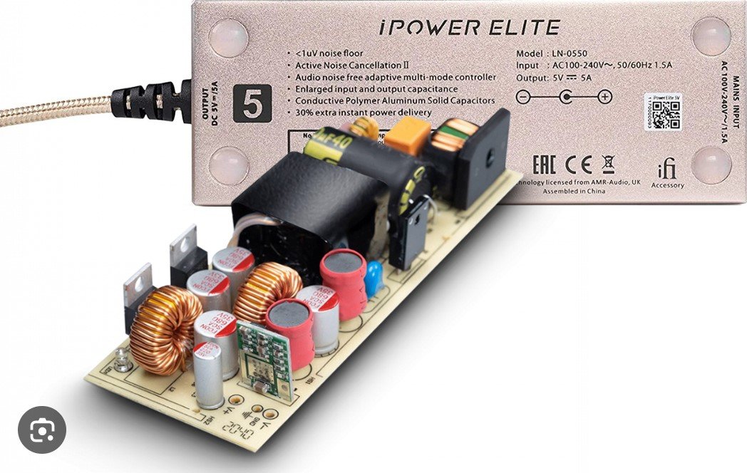

Powerbank to nie jest dobry pomysł do zasilania, chyba kiedyś @majkel to tłumaczył. Może być lepiej niż załączonego zasilacza, ale do malinki wystarcza iPower od Ifi albo zasilacz liniowy, który jest w stanie zapewnić 5V 3A.

Pi4b + nakładka z ali to koszt około 450pln. I gra to naprawdę spektakularnie z plików(sdcard), ale dopiero z zasilaczem Ifi power elite.... Czyli w sumie ok. 1600pln.
Grałem też Powerbank + LT3042 + PNP 2-Stage Regulator Ultra Low Noise Linear Power Supply Board, ale nie miało startu do ifi.....
