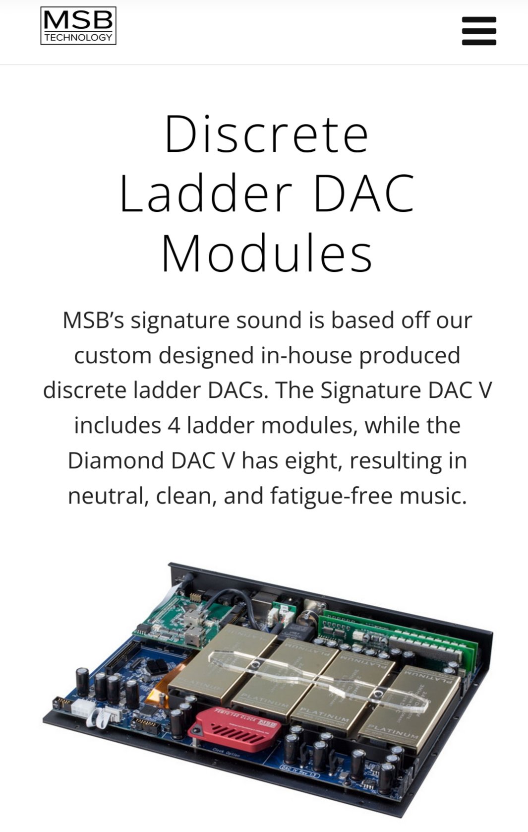

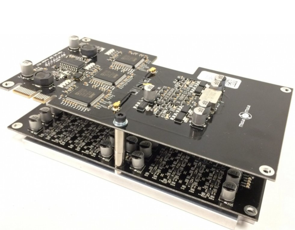

majkel Posted April 7, 2022 Report Posted April 7, 2022 17 godzin temu, NuYam napisał: Jestem ciekaw, bo może ktoś w domu ma topowe systemy winylowe i topowe dacki pokroju Sonnet czy Holo Audio lub inne. Czy cyfra już przegoniła dźwięk czarnej płyty? Proszę o opinie i wrażenia. To co napisałeś, to jest raczej "boczna gałąź", a nie top. W tych konstrukcjach są wymaksowane tylko niektóre aspekty konstrukcji, a nie wszystko od A do Z. Wybór sposobu przetwarzania pominę, ale dyskretne drabinki rezystorowe to naprawdę nie jest droga do jakości lub wierności. Należałoby wspomnieć coś od MSB czy Accuphase raczej, np. zestawy DP800/DC801 albo DP900/DC901. Albo Metronome wyższa półka. Mogą być topowe realizacja na FPGA od Chorda. Ja nigdy nie słyszałem przewagi systemów opartych o gramofon nad takimi z DACem lub odtwarzaczem płyt z cyfrowym zapisem. Mam tu na myśli setupy głośnikowe z przedziału kosztów całkowitych 6 cyfr w złotówkach. Jestem jednak pod wrażeniem, że to nawiązywało w ogóle walkę. Natomiast jest dla mnie rzeczą nie do przyjęcia, jak słyszę "popy" i trzaski nałożone na materiał muzyczny, a o to przy gramofonie łatwo. Wystarczy, że płyta nieodkurzona. No i wielość parametrów mechanicznych wymagających skalibrowania tudzież mających wpływ na odbiór muzyki jest dla mnie nieakceptowalna. Takie rzeczy mogły uchodzić za normę pół wieku temu. Zresztą podobna jazda jest z magnetofonami kasetowymi, gdzie co nagranie, to na innym skosie głowicy, itp. Quote
NuYam Posted April 7, 2022 Author Report Posted April 7, 2022 (edited) On 4/7/2022 at 2:37 PM, majkel said: To co napisałeś, to jest raczej "boczna gałąź", a nie top. W tych konstrukcjach są wymaksowane tylko niektóre aspekty konstrukcji, a nie wszystko od A do Z. Wybór sposobu przetwarzania pominę, ale dyskretne drabinki rezystorowe to naprawdę nie jest droga do jakości lub wierności. Należałoby wspomnieć coś od MSB czy Accuphase raczej, np. zestawy DP800/DC801 albo DP900/DC901. Albo Metronome wyższa półka. Mogą być topowe realizacja na FPGA od Chorda. Niech będzie boczna gałąź🙂, ale mi bardziej bliska, bo tańsza i technologia trochę już przeze mnie osłuchana. No nie wiem czy nie jest to droga do jakości i wierności, bo Shiit swoje multibity brał z chipów do zastosowań np w medycynie gdzie jakość i wierność ma znaczenie, a tam są drabinki. Oczywiście firmy typu Mola Mola, Chord, Msb, dCS i inne to też top i tam jest inna technologia, ale czy nie ma jakiś drabinek to nie jestem taki pewny. Może nie są to drabinki z rezystorów tylko tranzystory, kondensatory czy co tam innego. Na fpga są filtry. Nazywają się te drabinki Puls Array w Chordzie, Deltec,DPA oraz Ring Dac w Dcs Oto zdjęcie z chord hugo2: Dave: Zrzut że strony MSB o dac V: Wymiar z Wattem:https://www.headfonia.com/q-n-a-saturday-rob-watts/ Czyli fpga(filtry) i dyskretny dac. Myślę, że taki HQ Player jest dobrym przykładem co takie filtry potrafią. Zrzut że strony dCS, też wygląda jak drabinka, są zatrzaski i rezystory i wszystko dyskretne: Mi ten dCS Chord przypomina dacki Tda Philipsa np 1541, gdzie też są current latches. Czyli założenia technologiczne od lat takie same, tylko możliwe, że patenty nie wygasły to próbowali lekko inaczej, a kostki filtrów zamienione na programowalne. Mola Mola natomiast też upsampluje sygnał, ale zamienia go na Pwm, które to impulsy wchodzą na dyskretny Fir-dac: Nie wiem co masz do drabinek rezystorowym, tym bardziej teraz, gdzie są one w otoczeniu fpga, które jeszcze koryguje ich błędy. A błędy przejścia sygnału przez zero eliminuję się, podziałem sygnału na 2 dacki jak w sonnet pasithea czy dackach metrum acoustic.Tym bardziej do tda1541 czy 1543, które jak wynika z powyższych przykładów mają wiele wspólnego ze współczesnym high endem. Tak samo krytykowałeś dacki dyskretne( że to niby anteny dla zakłóceń), a większość wymienionych prze Ciebie firm ich używa🤷♂️ Edited April 16, 2024 by NuYam 1 Quote

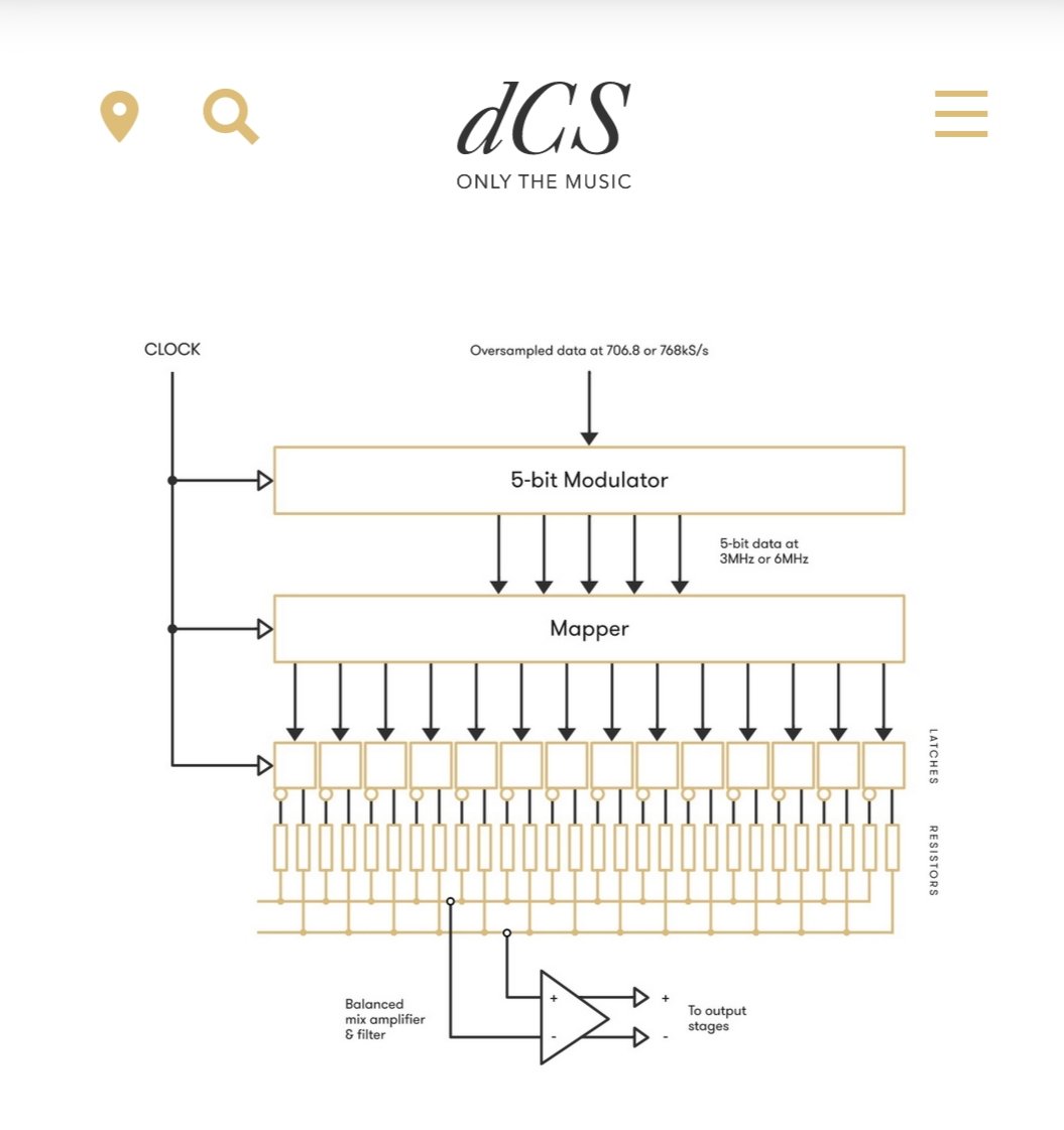

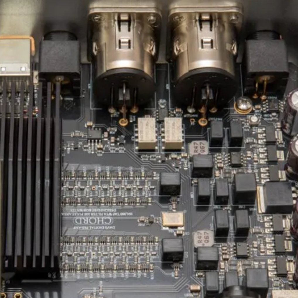

majkel Posted April 8, 2022 Report Posted April 8, 2022 Mnie się tylko nie podobają drabinki dyskretne. Do scalonych nic nie mam. Widzę zresztą, że MSB ma świadomość zbierania zakłóceń przez takie układy, więc założyli puszki ze stali niemagnetycznej. No, co kto lubi. Natomiast nadawanie na filtry cyfrowe to już jest obrażanie podstaw odtwarzania sygnału z cyfry na analog i możliwości układów cyfrowych w sensie poprawnej filtracji bez wrzucania problemów z tym związanych już dawno zostały osiągnięte. Nie żyjemy w czasach SAA7220 od ponad dwóch dekad. Poza tym jak na R2R chcesz odtwarzać opiewany przez niektórych format DSD? Przecież to jest coś, co w sposób możliwe prymitywny da się odtworzyć najprostszą techniką delta-sigma, czyli integratorem z Vref=1/2 bitu na porządnym komparatorze, plus proste wygładzanie na wyjściu. To jest w ogóle ciekawe, że z jednej strony podnieta R2R, a z drugiej DSD. Quote
saudio Posted April 8, 2022 Report Posted April 8, 2022 Gdzie tam w Chordzie widać drabinkę? To nie jest drabinka r2r. Quote
