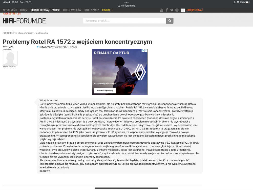

lobuz1 Posted January 31, 2022 Report Posted January 31, 2022 (edited) Zamierzam dokupić transport cd- daca chyba nie potrzebuję w cedeku, ale czysty sygnał cyfrowy, który zapodam po coaxialu do zewnętrznego daca lub stereo Rotel RA-1572MKII i nie bedę miał jittera i czkawki jak w opisanym przypadku i filmiku poniżej. Może być używany na wypasie. Ten mnie zainteresował (można kupić używany)- nie będzie sprawiał takich problemów, jak myślicie? https://archiwum.rms.pl/atoll-dr200se2-dr-200-se-2-transport-cd Edited February 1, 2022 by lobuz1 Quote

lobuz1 Posted February 1, 2022 Author Report Posted February 1, 2022 (edited) 26 minut temu, Rafacio napisał: Może jednak niech ktoś ci zrobi przegląd instalacji elektrycznej w domu. Ja mam starą aluminiową instalę, bezpieczniki z tego względu założyłem B10, ale takich cudów nie mam. To nie wina instalacji w domu. Rozmawialiśmy o tym na forum- jest to spowodowane konstrukcją wy spdif cd i we spdif w dac. Np mój cd z dac smsl su9 po coax działa bez zakłoceń. Nie dotyczy to tylko Rotel jak się okazuje i nie ukrywam że nie jestem zadowolony z takiego obrotu sprawy. Zastanawiam się nad zakupem jakiegoś dobrego, używanego transportu cd (raczej bez dac bo nie potrzebuję) w dobrej cenie i zlecenie np. @majkelżeby go odpimpował po swojemu i taki problem się nie pojawił. O bezpiecznikach i mocnych wzmacniaczach też pisaliśmy- tutaj też nie jest to wina instalacji. Zamiast emocjonować się, rozwiązuję problemy i podchodzę do tego bardzo spokojnie. Nie mam teraz jakiegoś dużego problemu- po optyku mam podłączone cd z Rotelem a po coax z dac smsl su-9 i po xlr do Rotela (mam jednym pstryknięciem granie cd z 2 różnych dacków). Chcę kupić jeszcze lepszy transport CD od tego, który posiadam i taki jest powód powstania tego wątku. 13 minut temu, whero napisał: szczerze mówiąc... nie zdziwiłbym się jakby problemem było tutaj adi-2 Podobno konstrukcja spdif niektórych daców jest taka a nie inna i mogą pojawić się takie problemy- zakłócenia drogą radiową po coaxial. Edited February 1, 2022 by lobuz1 Quote

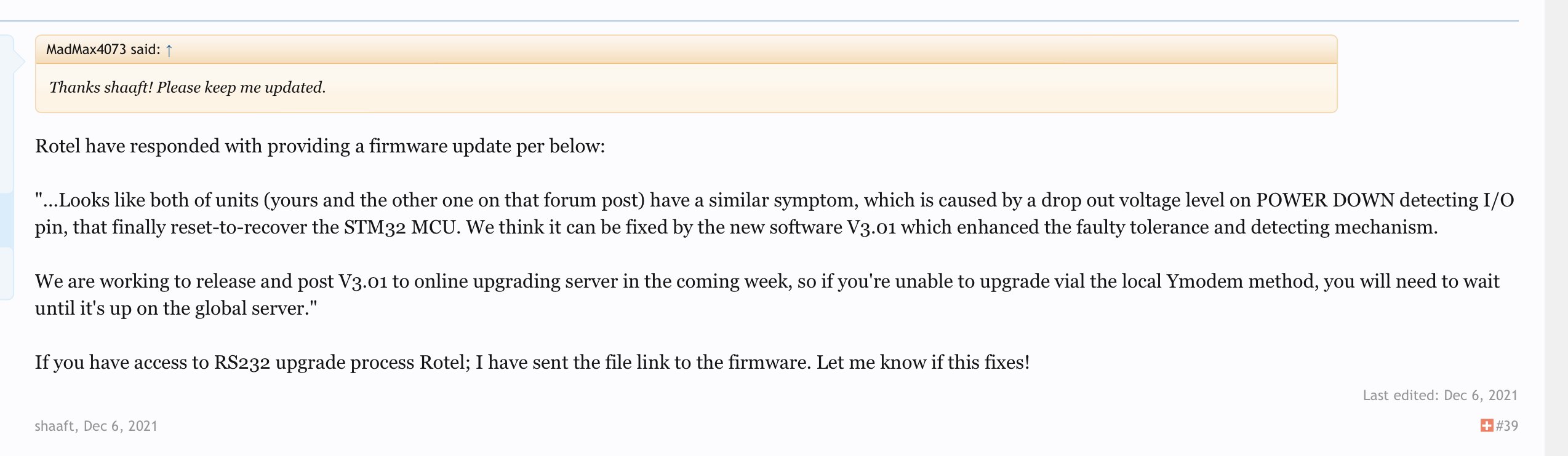

lobuz1 Posted February 1, 2022 Author Report Posted February 1, 2022 (edited) 38 minut temu, bbobii napisał: Czy w/w Rotel RA-1572MKII jest jeszcze na gwarancji. Tydzień temu go kupiłem. Napisałem do sklepu i producenta- cisza. Dyskusja na ten temat: https://forums.stevehoffman.tv/threads/rotel-ra1572-mkii-possible-dac-malfunction.1119856/ Odpowiedź firmy Rotel: Gość dostał nowy firmware w wersji Beta i zaktualizował przez RS232 i podobno nie zadziałało. Znają problem. Edited February 1, 2022 by lobuz1 Quote

majkel Posted February 1, 2022 Report Posted February 1, 2022 4 godziny temu, lobuz1 napisał: Gość dostał nowy firmware w wersji Beta i zaktualizował przez RS232 i podobno nie zadziałało. Znają problem. Bo nie mogło. Ja tu widzę dobry materiał, którego ciągle przybywa, na pracę doktorską pt. Zaklinanie rzeczywistości jako przejaw syndromu sztokholmskiego w codziennym życiu konsumenta. 1 Quote

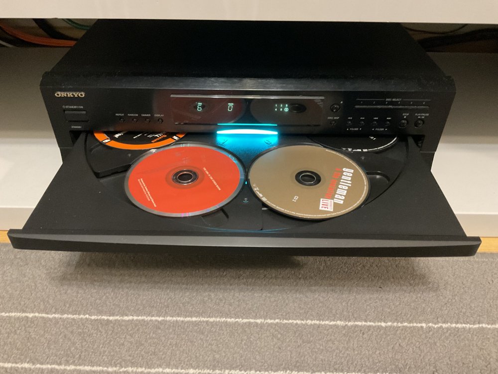

lobuz1 Posted February 1, 2022 Author Report Posted February 1, 2022 (edited) 47 minut temu, Rafacio napisał: A ten co masz źle kręci płytami? Źle je odczytuje? Czy może nie czyta? Kręci, czyta bez zająknięcia i to nawet 6 sztuk za jednym zamachem i całkiem fajnie brzmi z tym Rotelem. Właśnie mam zapakowane wszystkie płyty i lecą po kolei- fajna sprawa na słuchanie tak przez cały dzień…ale mam trochę siana do wydania i kaprys żeby postawić coś obok jeszcze lepiej grającego- zastanawiam się czy może być duży przeskok. Edited February 1, 2022 by lobuz1 Quote

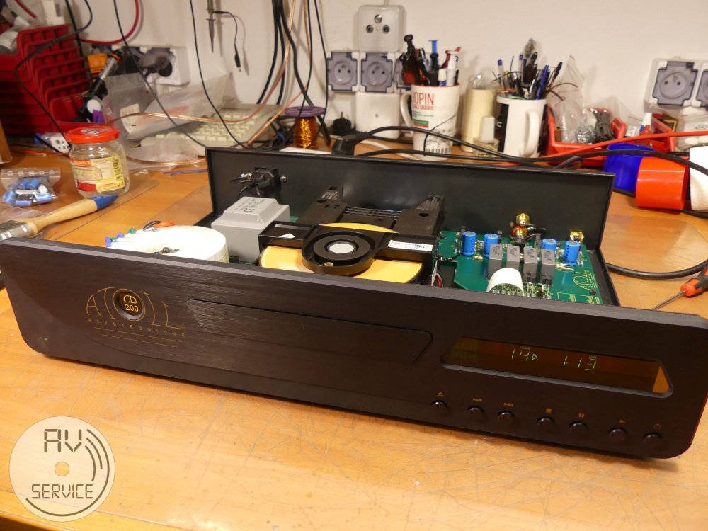

lobuz1 Posted February 2, 2022 Author Report Posted February 2, 2022 (edited) Jestem jutro umówiony na odsłuch i ewentualny zakup Atoll CD200 MK-3. https://6moons.com/audioreviews/atoll/200.html Edited February 2, 2022 by lobuz1 Quote
dj1978 Posted February 2, 2022 Report Posted February 2, 2022 Polecam sprzęt Atolla, zgadzam się tą recenzją i wieloma innymi. Właśnie testuję wzmaka Atoll IN200 Signature, otwartością brzmienia, holografią i żywą barwą zachwyca. Quote
lobuz1 Posted February 2, 2022 Author Report Posted February 2, 2022 25 minut temu, dj1978 napisał: Polecam sprzęt Atolla, zgadzam się tą recenzją i wieloma innymi. Właśnie testuję wzmaka Atoll IN200 Signature, otwartością brzmienia, holografią i żywą barwą zachwyca. Dzięki, zobaczymy jutro. Quote
