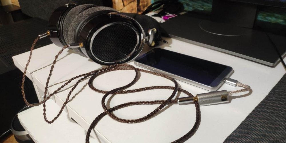

Dostałem na testy od "Perula" znajomego na forum ciekawe słuchawki, są to modowane przez niego Tekstary HF580 plus przenośny wzmacniacz słuchawkowy
Ibasso DC01.
Słuchawki przetestowałem w kilku różnych opcjach o czym będzie niżej.

HF580 na Perulowym kabelku + IBasso DC01 + smartfon
Jest podobnie jak wyżej tylko w gorszej oprawie, scenicznie nieco bliżej ale dalej z dystansu, scena minimalnie węższa, brakowało więcej ogłady, spokoju, więc ten przenośny wzmacniacz miał powoli problemy z wysterowaniem słuchawek które są dosyć prądożerne, przy wyższych poziomach głośności wyraźnie dźwięk się wyostrzał.
Barwa nieco jaśniejsza i mniej dociążona w średnicy.
Występowała też słabsza dynamika, ale kontur miał wyraźniejszy zarys.
Ogólnie kabelek Perula zmienił też barwę względem tego dodawanego od producenta.
Z racji że dźwięk jest bardzo mocno skupiony na samym środku i nie ma już tak obszernego dużego basu, jest wyraźnie osłabiony a wyższa średnica i góra pasma mocniej doświetlona.
Ciekawą rzeczą była tez inna dynamika, często czułem że brakuje mi większej namacalności dźwięku i bardziej odkręcałem potencjometr.

Jeżeli chodzi o tego malucha DC01 to był to pierwszy (i jak na razie jedyny) dongiel jakiego słuchałem i co mogę powiedzieć - zaskoczył mnie pozytywnie. Co prawda na wyższych poziomach głośności to tak jak opisałeś, dźwięk się już wyostrzał, tak przy słuchaniu cicho (jak zazwyczaj robię) i okazjonalnym podkręceniu głośności spisywał się nieźle! Do tego odniosłem wrażenie, że tak słuchany właśnie lekko niwelował mocny bas Takstarów i całościowo zgranie było bardziej niż OK. Pod koniec ich pobytu u mnie słuchałem sobie modowanych HF580 z DC01 jako całego, osobnego toru z PC i spisywał mi się ten zestaw bardzo ciekawie.
