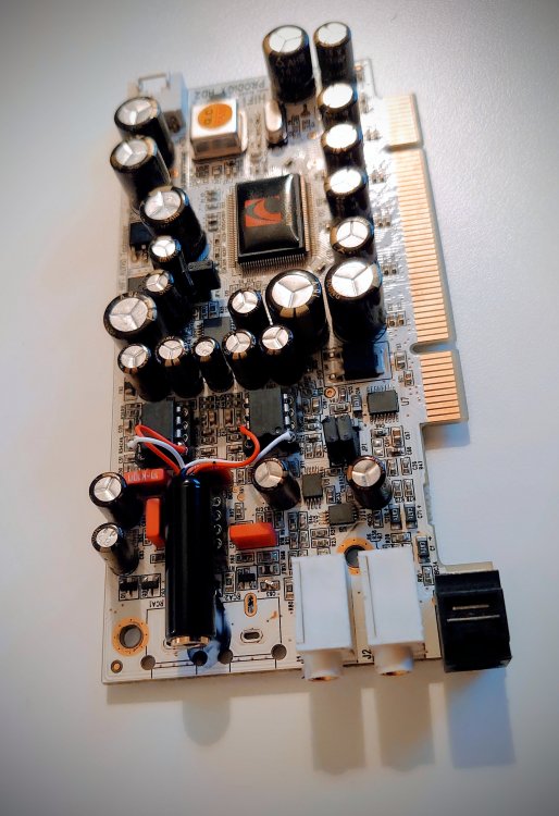

No to z czystej mojej ciekawości zrobiłem podłączenie na wyjściu I/V odpowiednio po zbalansowanym sygnale dla lewego i prawego kanału.
Gra to z tego momentu naprawdę obiecująco, powiedziałbym wręcz że zjawiskowo jak na tę klasę sprzętu.
Pytania dla tych co się tam trochę więcej znają na tym temacie:
1. Czy takie słuchanie ogólnie jest bezpieczne?
2. Czy to że pominąłem LPF da się ogarnąć zbocznikowaniem kondensatorem pomiędzy sygnałem hot i cold?
3. Czy z tego poziomu sygnału konieczne jest zabezpieczenie DC?
